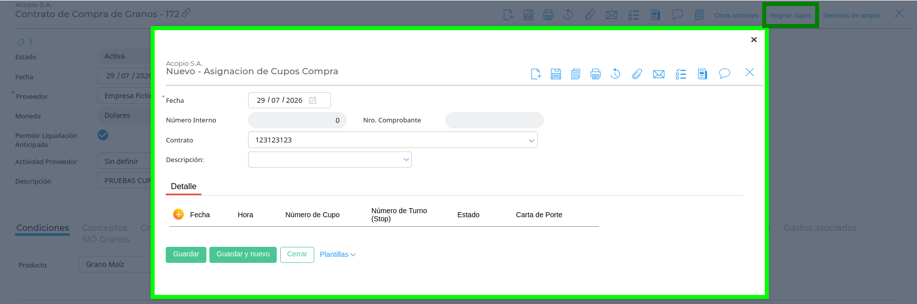

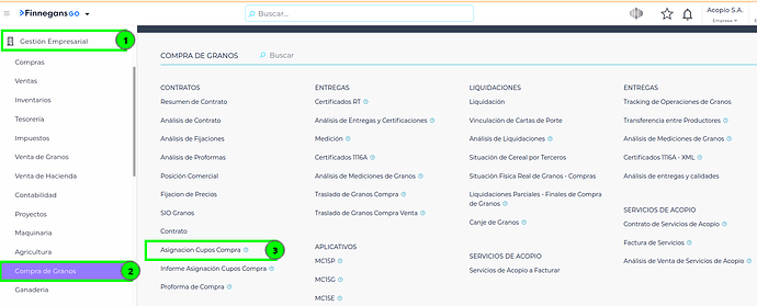

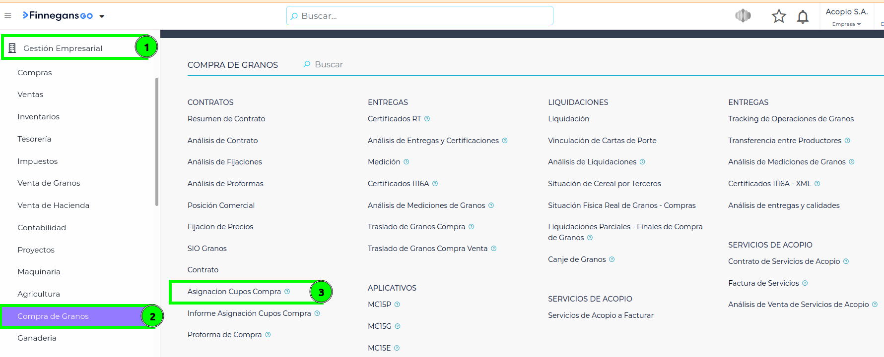

1. Asignar cupos desde un Contrato de Compra
  1. Acceder al módulo Compra de Granos > sección Contratos.

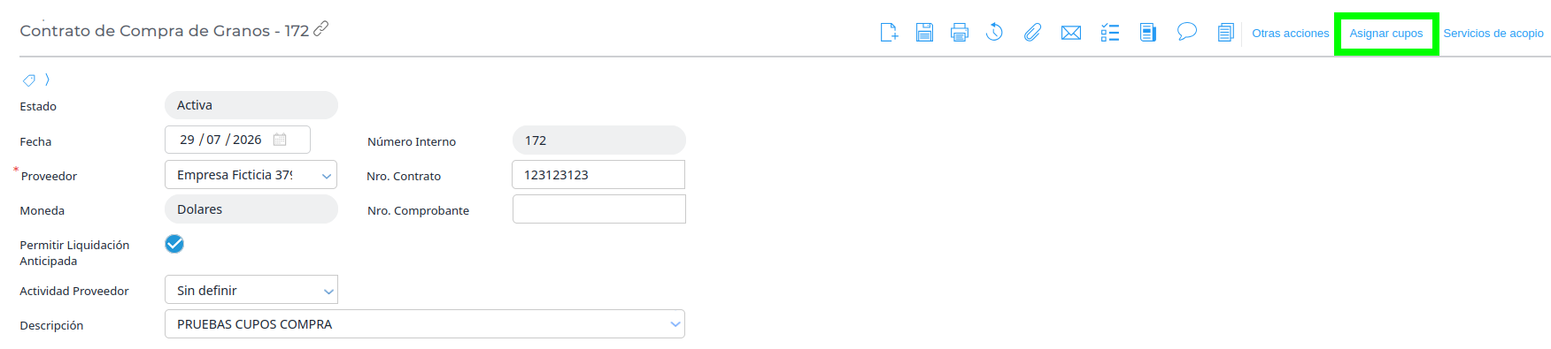

  2. Seleccionar el Contrato de Compra de Granos deseado.
  3. En la barra superior de acciones, hacer clic en el botón Asignar Cupos.
  1. Se desplegará una ventana emergente correspondiente al documento Asignación de Cupos Compra.

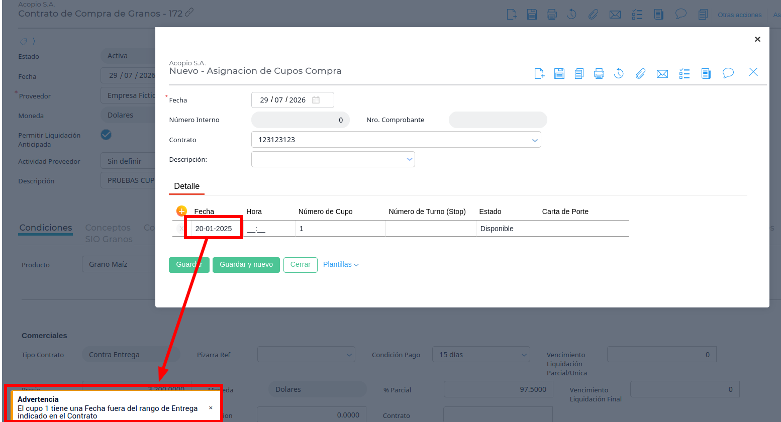

2. Carga de ítems y validaciones
Dentro de la solapa Detalle de la Asignación de Cupos:

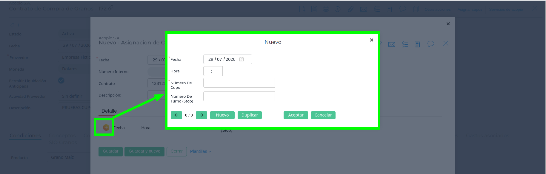

  1. Agregar un nuevo ítem.
  1. Completar la Fecha del cupo:
    • El sistema propone la fecha actual por defecto.
    • Se permite ingresar fechas anteriores, siempre que sean iguales o superiores a la Fecha Mínima de entrega del contrato.
    • Si la fecha elegida está fuera del rango comprendido entre la Fecha Mín y Fecha Máx del contrato, el sistema mostrará el mensaje de error: “Fecha de Cupo fuera del periodo de entrega” y no permitirá guardar.
  1. Hora Cupo (Opcional): Se puede especificar la hora asignada para el cupo (campo de tipo hora, no obligatorio).
  2. Número de Cupo: Ingresar el número de cupo manualmente o mediante asignación por talonario.
  3. Guardar el documento.

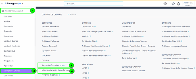

3. Consulta e Informes
  • Vista Asignación de Cupos Compra: Ubicada en Compra de Granos > Contratos, permite visualizar los registros creados exclusivamente para contratos de compra.
  • Informe Asignación Cupos Compra: Permite consultar la cantidad de cupos otorgados por día, filtrarlos, exportarlos y visualizar el detalle que incluye la columna Hora Cupo y el contrato asociado.

  • :stop_sign: Validación estricta de entrega: No es posible asignar un cupo cuya fecha sea previa a la fecha mínima o posterior a la fecha máxima de entrega del contrato.

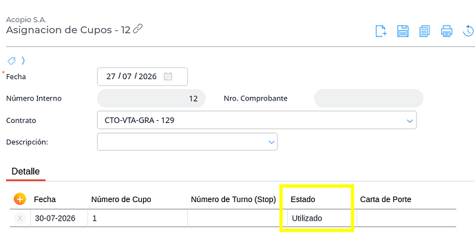

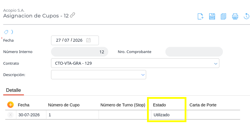

  • :red_exclamation_mark: Validación estricta de cupos: No es posible utilizar un cupo que ya esté asignada a una Carta de Porte. Para volver a utilizar ese cupo, deberá ser liberado previamente..
