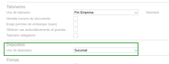

En el Maestro de Tipo de documentos, existe el campo “Uso de Depósitos” donde se define si es único o por sucursal:
La opción “Único” se utiliza cuando, aun teniendo varias sucursales, se desea asignar un único depósito por defecto (origen o destino) desde la solapa Stock. De esta manera, al crear un documento, los ítems se generan automáticamente con el depósito definido.
La opción “Sucursal” se utiliza cuando se necesita asignar un depósito predeterminado para cada sucursal. Esta configuración se realiza desde el botón “Asignar depósitos”, indicando qué depósito corresponde a cada una. Es aplicable tanto a documentos de venta como de compra.

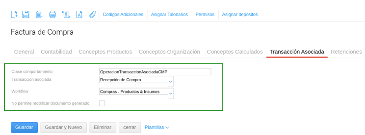

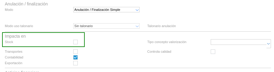

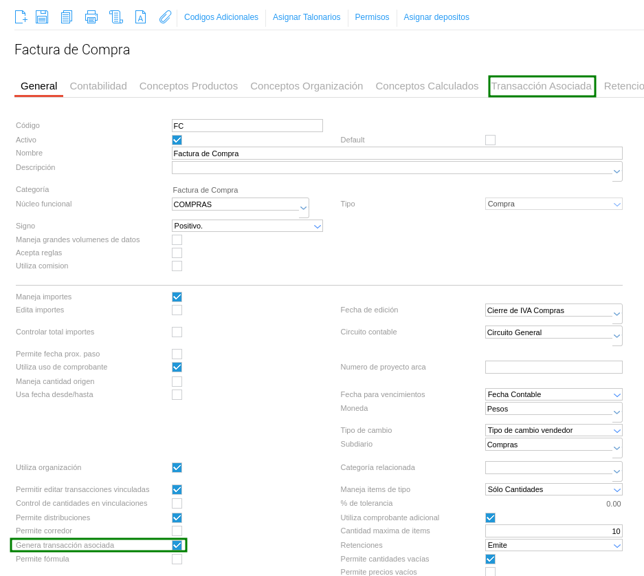

La Factura de Compra que genera la Recepción de Compra como transacción asociada tiene:

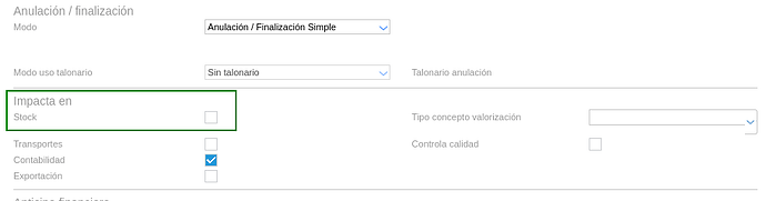

En la solapa “General”, activo el check de la casilla “Genera transacción asociada” y definido que no impacta en stock.
En la solapa “Transacción asociada” se define el documento a asociar automáticamente y el workflow.
Ir a Menú > Configuración > Diseño del espacio de trabajo > Documentos > Tipos de documento > Factura de Compra:

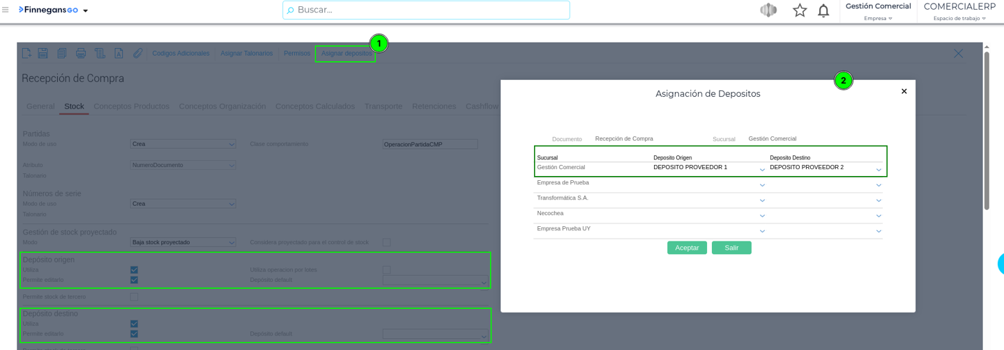

La Recepción de Compra:

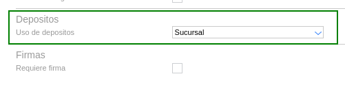

En la solapa “General” del documento, tiene definido que usa depósitos por sucursal.
Tiene configurados depósitos en “Asignar depósitos”. En este ejemplo:
- Deposito origen: Deposito Proveedor 1
- Deposito destino: Deposito Proveedor 2
En la solapa “Stock” tiene el check “Utiliza” activo, tanto para depósito origen como destino.
Ir a Menú > Configuración > Diseño del espacio de trabajo > Documentos > Tipos de documento > Recepción de Compra:

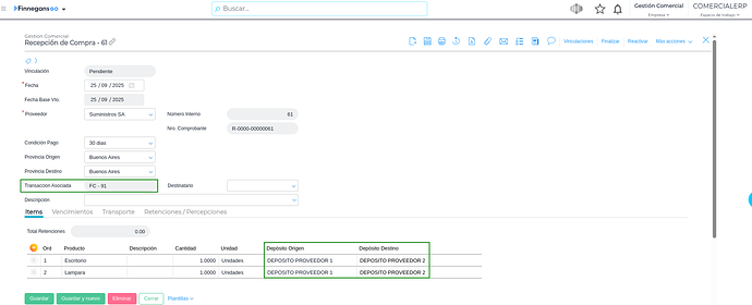

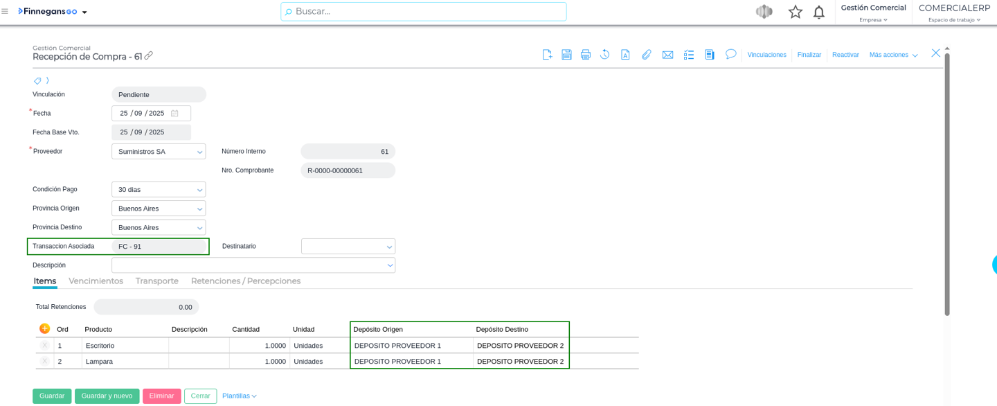

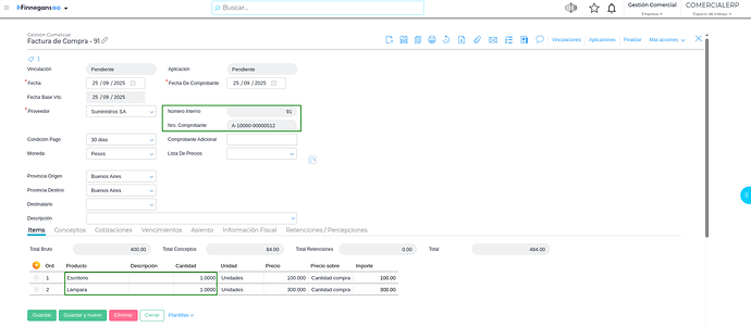

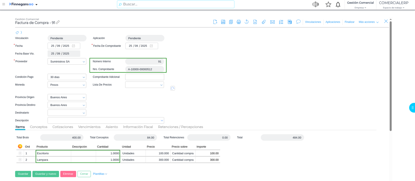

Al crear una Factura, esta genera automáticamente la Recepción:
Al ingresar en la Recepción de Compra, en los datos de cabecera está asociado el número de Factura y en los ítems se visualizan los depósitos configurados en el tipo de documento:

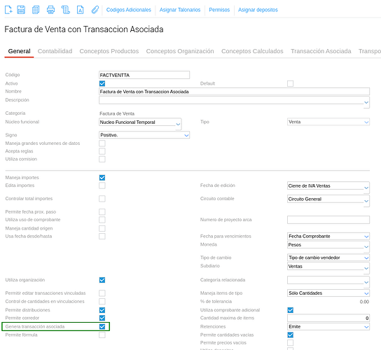

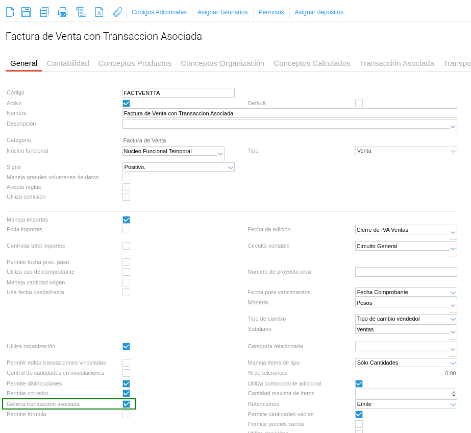

La Factura de Venta que genera el Remito de Venta como transacción asociada tiene:

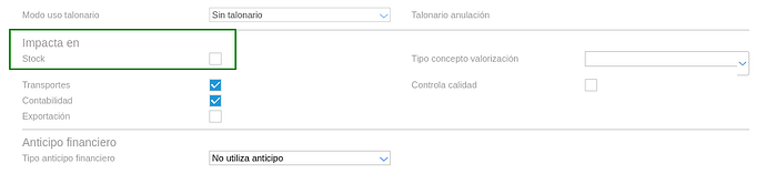

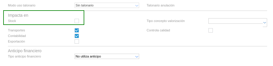

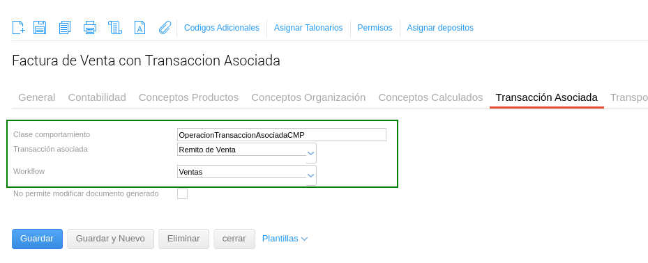

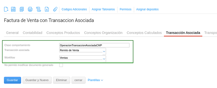

Ir a Menú > Configuración > Diseño del espacio de trabajo > Documentos > Tipos de documento > Factura de Venta.

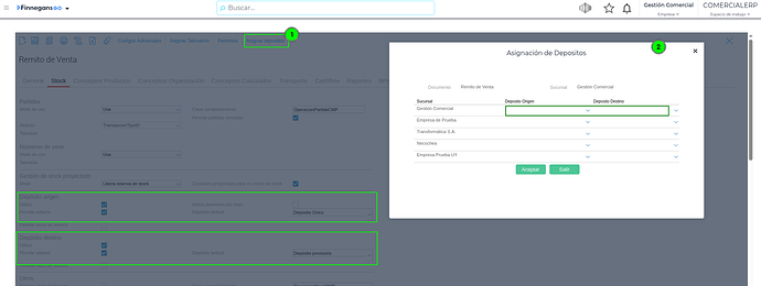

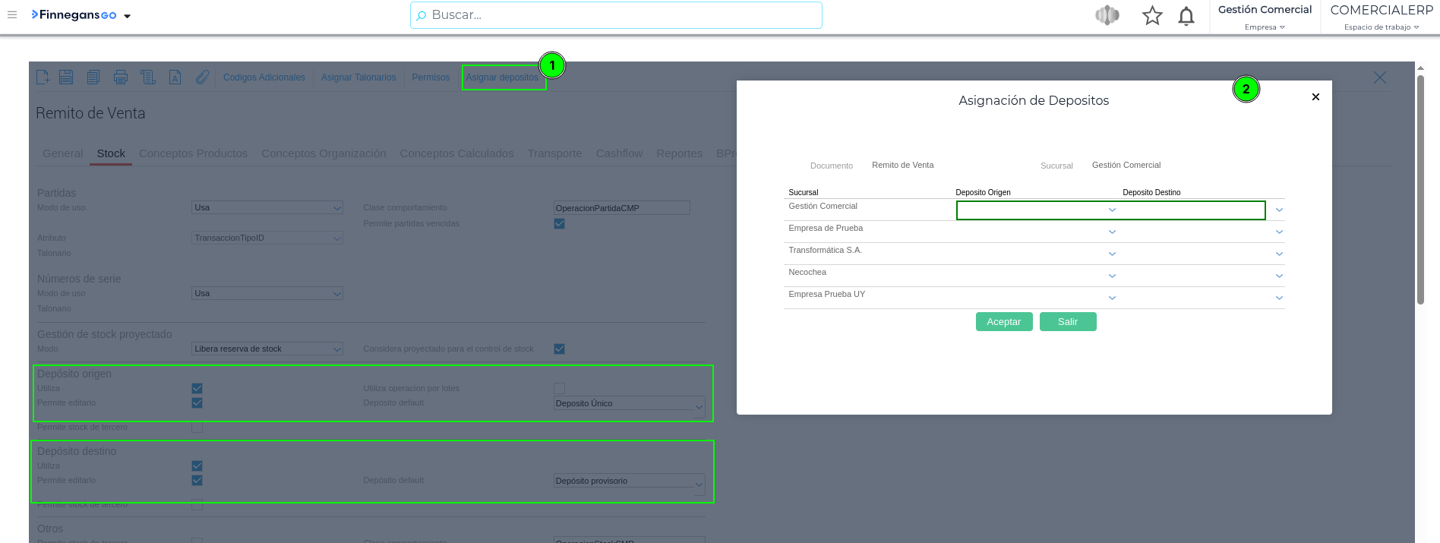

El Remito de Venta:
No tiene configurados depósitos en “Asignar depósitos”.
Tiene configurados depósitos default.

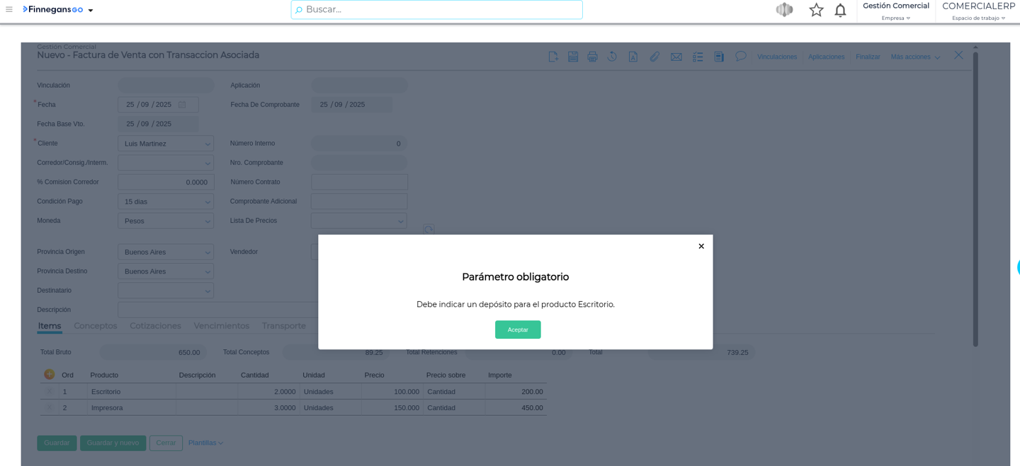

En este caso, cuando el Remito de Venta utiliza depósitos por sucursal y no se encuentran configurados en “Asignar depósitos”, el sistema muestra una advertencia e impide guardar la Factura que genera la transacción asociada, aun cuando existan depósitos definidos como default:
