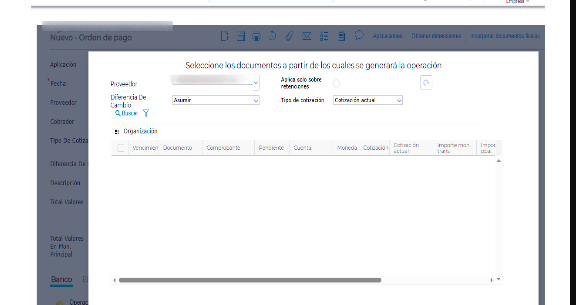

¿Por qué al utilizar el asistente para generar una Orden de Pago no se muestran las facturas pendientes del proveedor?

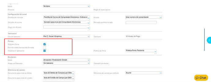

Este comportamiento se da cuando el tipo de documento Orden de Pago no está configurado para requerir firma.
Para que el asistente muestre correctamente las facturas pendientes del proveedor, es necesario verificar lo siguiente en la configuración del tipo de documento Orden de Pago:
  1. Ingresar a Tipos de Documentos:
  • Navega hasta la sección de “Tipos de Documentos” en el menú de configuración.
  1. Buscar el tipo de documento correspondiente a Orden de Pago:
  • Localiza el tipo de documento que utilizas para las Órdenes de Pago.

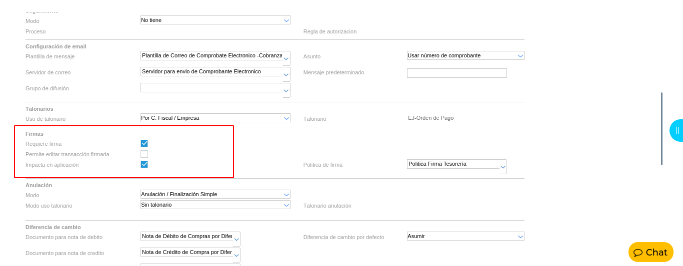

  1. Acceder a Firmas:
  • Una vez seleccionado el tipo de documento, accede a la solapa o pestaña denominada “Firmas”.
  1. Activar el check “Requiere firma”:
  • Marca la casilla que dice “Requiere firma” para indicar que este tipo de documento necesita ser firmado.
  1. Verificar que también estén tildados los checks:
  • Asegúrate de que las siguientes opciones estén activadas:
    • Impacta en aplicación (activado por defecto).
    • Impacta en vinculación, si aplica.
Importante:
Si el check “Requiere firma” no está activado, el asistente no traerá ninguna información del proveedor, independientemente de que existan facturas pendientes.
