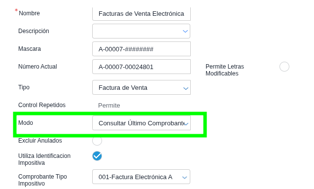

3. :bookmark_tabs: Configuración de Documentos y Talonarios Para que el comprobante habitual (como la “Factura de Venta Electrónica”) pueda ser convertido, es obligatorio que tenga talonarios de FCE vinculados:
  • Asociá un talonario para FCE Responsable Inscripto.
  • Asociá un talonario para FCE Exento.
  • :warning: Atención: Si el sistema detecta que corresponde emitir una FCE, pero el documento no tiene estos talonarios asociados, la conversión no se realizará y se emitirá una factura tradicional.
