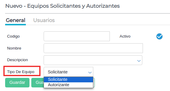

1. Crear Equipos Solicitantes y Autorizantes:
  • Ve a Menú > Configuración > Diseño del espacio de trabajo > Documentos > Equipos Solicitantes y autorizantes
  • Crea los equipos que solicitaran y los que autorizarán los documentos, con sus correspondientes usuarios. Los mismos se diferencian dependiendo el “Tipo de equipo” que le asignes.
