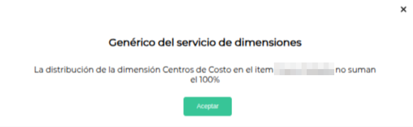

Al intentar crear y guardar un nuevo documento de Traslado de Venta de Granos , el sistema emite el siguiente mensaje de advertencia:
Genérico del servicio de dimensiones: La distribución de la dimensión Centros de Costo en el ítem no suman el 100%.
Esta situación se manifiesta específicamente al crear un registro desde cero. Como comportamiento particular, si se decide duplicar o clonar un traslado existente y modificar sus datos, el sistema sí permite guardarlo correctamente sin emitir el bloqueo.
Causa raíz
El comportamiento se origina en el proceso de inicialización de nuevas transacciones:
  • Al crear un documento desde cero, el sistema consulta la configuración de cuentas de distribución por defecto.
  • No logra asignar automáticamente una distribución de dimensiones al cargar los datos de la carta de porte.
  • Al clonar un registro existente, el documento hereda la estructura guardada previamente, lo que evita temporalmente la restricción.

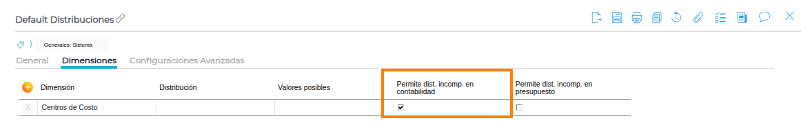

Pasos para la resolución
Para solucionar este inconveniente y permitir el guardado normal de nuevos documentos, es necesario ajustar los parámetros en la configuración de cuentas de distribución:
  1. Diríjase al menú de Gestión Empresarial - Contabilidad -Cuentas: Default Distribuciones.
  2. Ingrese a la cuenta pertinente para editar sus propiedades y configuraciones avanzadas.
  3. En la solapa “Dimensiones” de la cuenta, localice y marque la casilla (check) para admitir esquemas parciales. Debe activar específicamente el siguiente parámetro:
  1. Guarde la nueva configuración.
Una vez aplicados estos pasos, podrá confeccionar un documento de traslado desde cero y este se guardará de forma exitosa.
