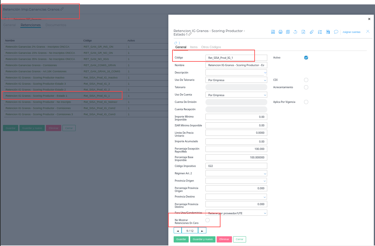

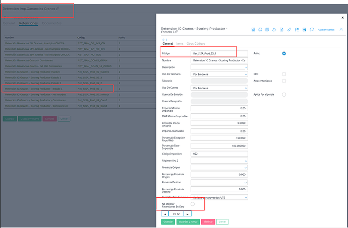

Solución 2 — Configurar el tipo de retención para no mostrar retenciones en cero (recomendada)
Esta configuración evita que el sistema incluya la retención en la liquidación cuando su importe calculado es $0, previniendo el aviso en operaciones futuras del mismo tipo.
:round_pushpin: Gestión Empresarial → Impuestos → Tipos de Retención
  1. Buscar y abrir el tipo de retención Retención Imp.Ganancias Granos.
  2. Dirigirse a la solapa Retenciones.
  3. Localizar el registro Retencion IG Granos - Scoring Productor - Estado 1 (código Ret_SISA_Prod_IG_1) y abrirlo. → O del Scoring Productor que estés utilizando.
  4. Activar el check No Mostrar Retenciones En Cero.
  5. Guardar.
A partir de esta configuración, cuando el cálculo de esta retención dé $0, el sistema no la incluye en la liquidación ni la informa al obtener el COE.
