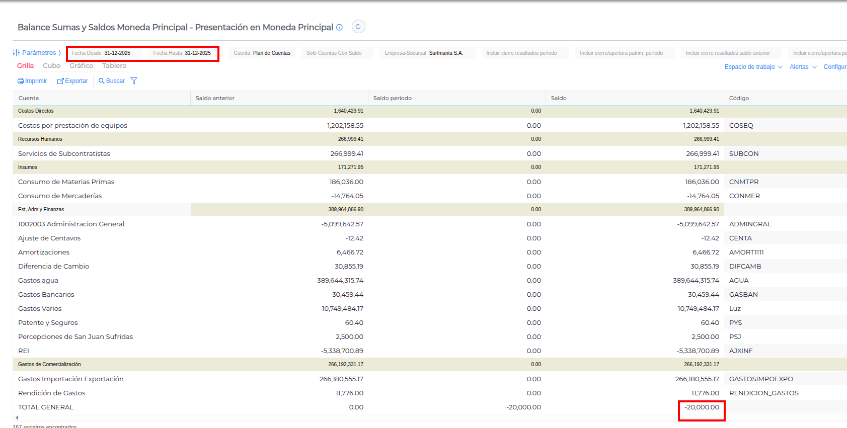

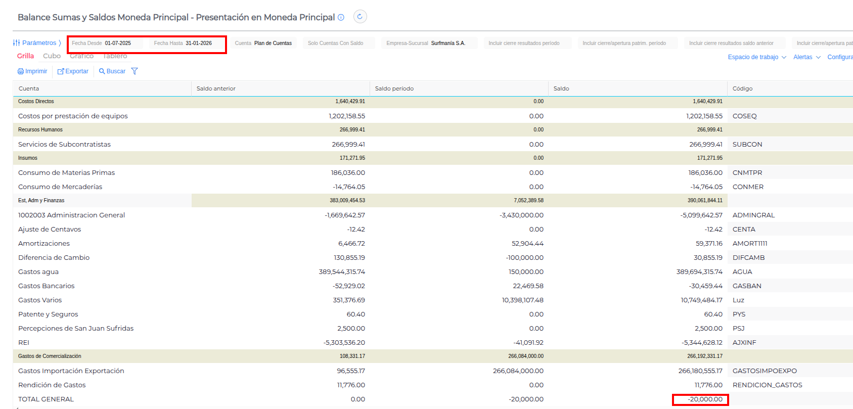

Paso 1: Acotar las fechas en el Balance de Sumas y Saldos
El objetivo de este paso es reducir progresivamente el rango de fechas del reporte hasta aislar el día exacto en que se produce el descuadre.
  1. Ingresá al Balance de Sumas y Saldos.

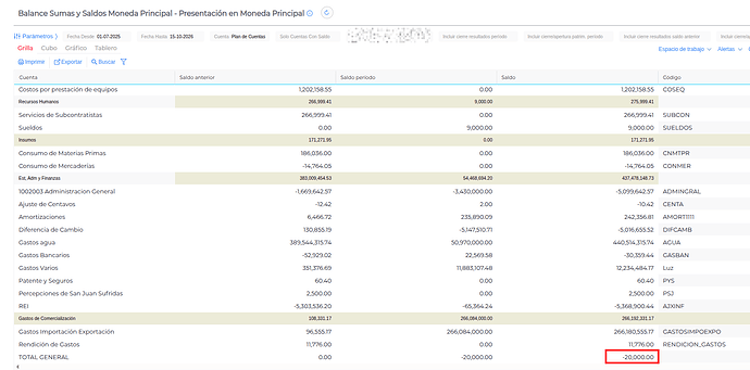

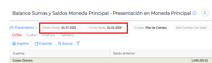

  2. Emití el reporte reduciendo el rango temporal inicial. Por ejemplo, si estás analizando un ejercicio anual completo (ej. 01/07 al 30/06), cambiá la Fecha Hasta para analizar solo los primeros 6 meses.
  3. Verificá la última línea del reporte (Total General) para comprobar si la diferencia en la columna Saldo del período persiste en este nuevo rango.
  4. Si el saldo aparece, continuá achicando el parámetro Fecha Hasta (a un mes, luego a una semana, luego por días). Si no aparece, significa que el error está en el período que dejaste afuera, por lo que deberás mover la Fecha Desde.
  5. Repetí este proceso de acotar parámetros hasta encontrar la fecha exacta (un día en específico) donde se genera el saldo del período en el Total General.

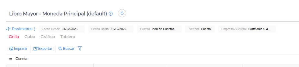

  1. Ingresá al reporte Libro Mayor.
  2. En los parámetros Fecha Desde y Fecha Hasta, colocá únicamente la fecha exacta detectada en el paso anterior.
  3. Asegurate de mantener exactamente los mismos parámetros que usaste en el Balance (misma Empresa, Circuito Contable, Cuentas, etc.).

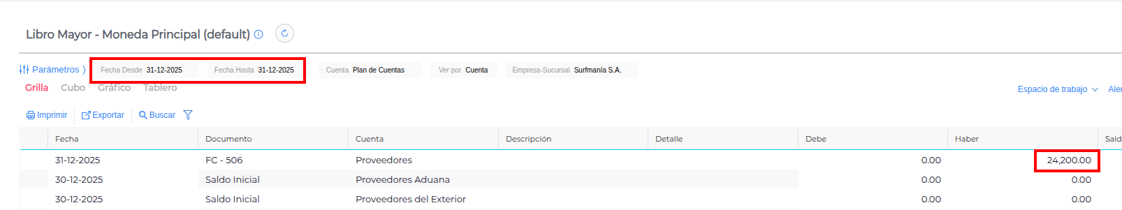

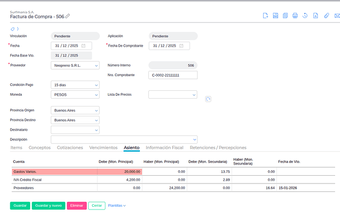

    1. Analizá los movimientos del día en las columnas Debe y Haber:
  • Búsqueda por importe exacto: En algunos casos, la diferencia de la columna Saldo del período coincide exactamente con el valor asentado en el Debe o en el Haber de una transacción.
  • Búsqueda por análisis de transacciones (Importe no exacto): Si el importe del saldo no coincide exactamente con ninguna línea en particular (por ejemplo, en transacciones con IVA u otros impuestos donde el saldo del balance refleja solo una parte del comprobante), no te limites a buscar la cifra idéntica.
Recomendación: Si no encontrás el importe exacto de la diferencia en las columnas del Debe o Haber, revisá detalladamente todas las transacciones del día o aquellas sospechosas de estar incorrectas.
Tener en cuenta que el saldo puede ser la suma de mas de una transacción en esa fecha.
Paso 3: Analizar la transacción e identificar la inconsistencia

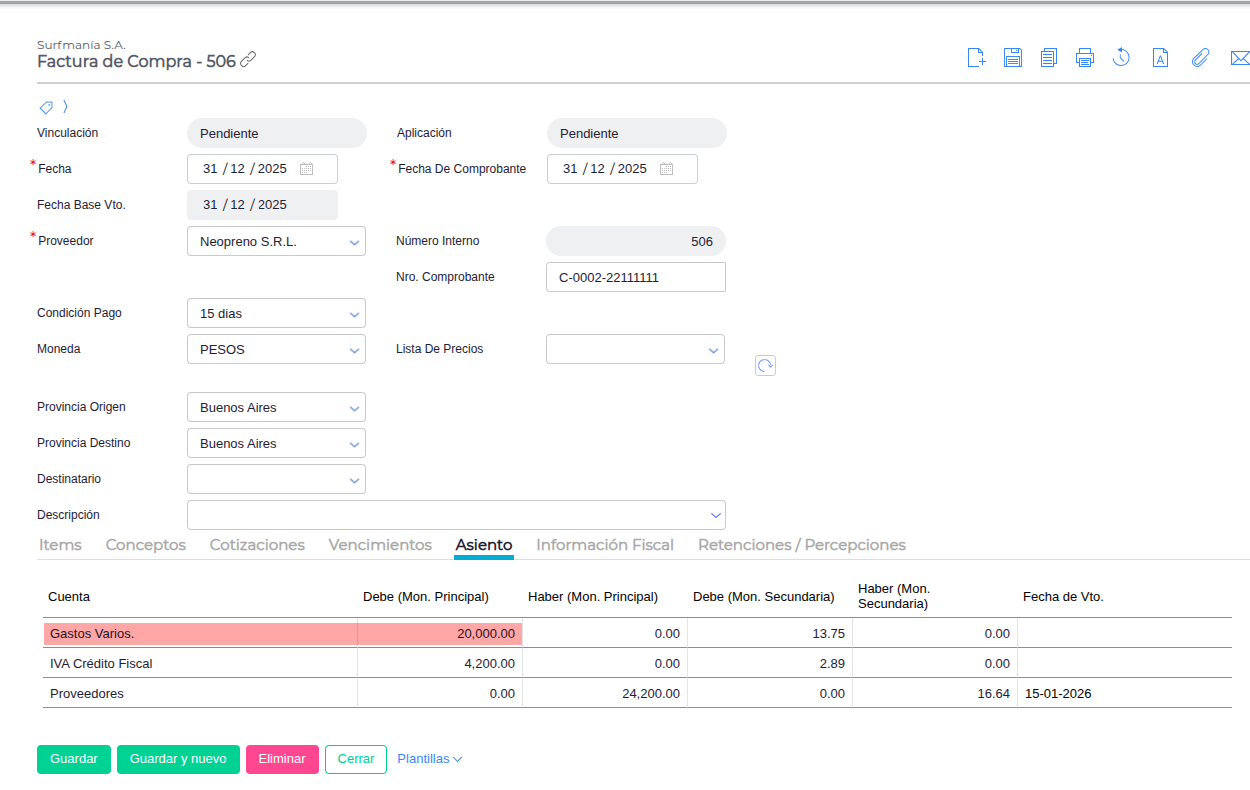

Al identificar el registro causante en el Libro Mayor, ingresá a la transacción correspondiente haciendo clic en el documento.
  1. Revisá detalladamente todas las cuentas contables que intervienen en ese comprobante o asiento, así como los datos cargados.

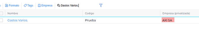

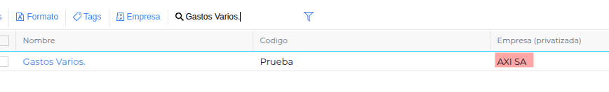

  2. Ingresá al Maestro de Cuentas y revisá la configuración de cada cuenta involucrada en la transacción.
  3. Verificá específicamente la columna de privatizaciones: controlá si alguna de esas cuentas fue privatizada o restringida para una empresa distinta a la que estás consultando. (Si es así, la solución será corregir la privatización de la cuenta o reemplazarla en la transacción).
