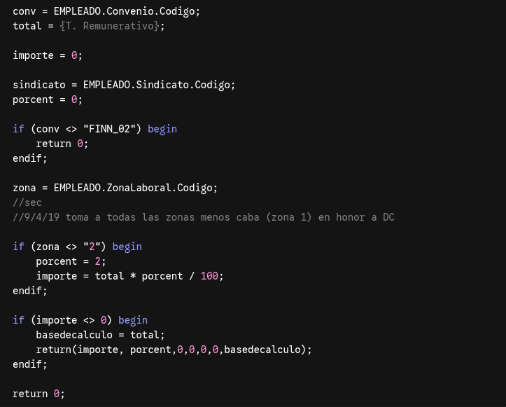

Fórmula anterior (con base imponible tradicional)
conv = EMPLEADO.Convenio.Codigo;
total = {T. Remunerativo};
importe = 0;
sindicato = EMPLEADO.Sindicato.Codigo;
porcent = 0;
if (conv <> "FINN_02") begin
    return 0;
endif;
zona = EMPLEADO.ZonaLaboral.Codigo;
//sec
//9/4/19 toma a todas las zonas menos caba (zona 1) en honor a DC
if (zona <> "2") begin
    porcent = 2;
    importe = total * porcent / 100;
endif;
if (importe <> 0) begin
    basedecalculo = total;
    return(importe, porcent,0,0,0,0,basedecalculo);
endif;
return 0;
Línea a sustituir

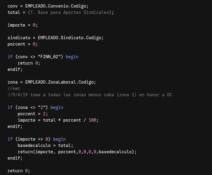

// Cambiar esta línea:
// Por esta línea (Decreto 612/2026):
total = {T. Base para Aportes Sindicales};
Fórmula final actualizada (Decreto 612/2026)
importe = 0;
porcent = 0;
    return 0;
endif;
//sec
    porcent = 2;
endif;
endif;
return 0;
