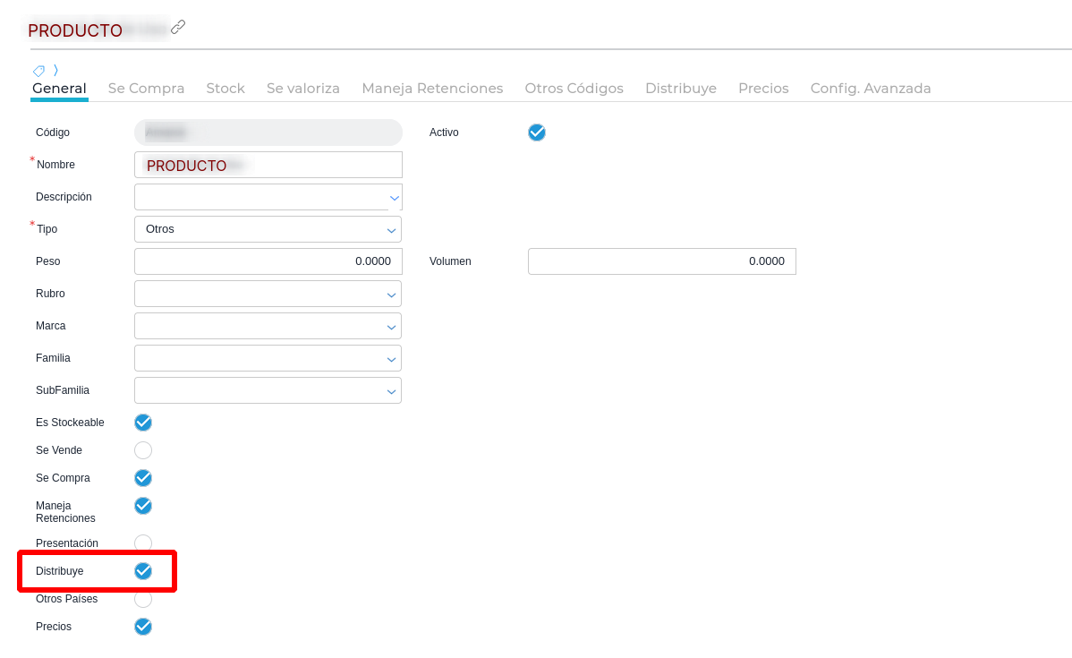

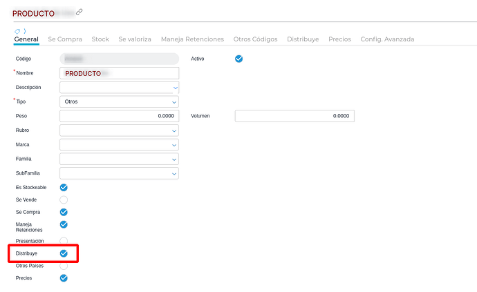

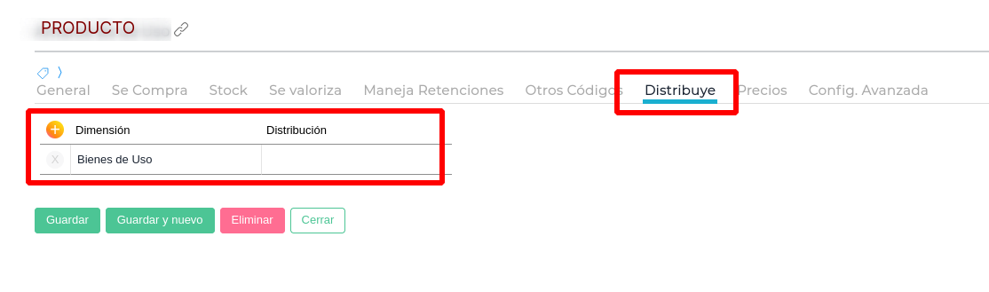

Producto
Ruta: Menú → Gestión empresarial → Inventarios → Productos
Verificar que el producto tenga el check de “Distribuye”, y que en esa solapa, tenga asignada la dimensión Bien de Uso.

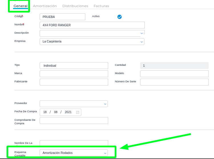

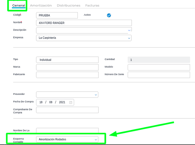

Esquema Contable
  1. Verificar que el bien de uso tenga asociado un esquema contable.
  1. Ir al maestro de Esquemas Contables y verificar que la cuenta asignada sea la misma que está asociada al producto.
