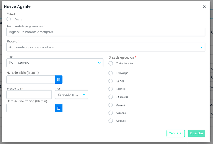

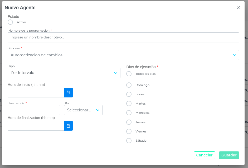

4.2. Creación y Configuración
Al crear un nuevo agente, el sistema solicitará completar campos obligatorios (como el nombre y el proceso a disparar) y definir el Tipo de Agente, el cual determinará cuándo se crearán los nuevos hilos
  • Por Intervalo: Permite definir disparos cada una cantidad fija de tiempo (ej. cada 15 minutos, cada 4 horas).
  • Hora Programada: El agente iniciará el hilo en una hora exacta y en los días de la semana seleccionados (ej. todos los lunes a las 08:00 AM).
  • Fecha Relativa: Permite una programación basada en hitos temporales específicos del calendario (Día X del mes).
Nota: Al igual que en el inicio manual, si el proceso requiere parámetros obligatorios en su evento de inicio, estos deben quedar pre-configurados en el agente para que el hilo pueda crearse con éxito.
