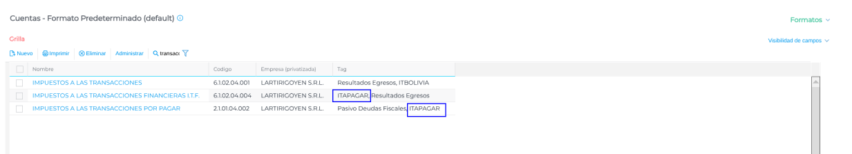

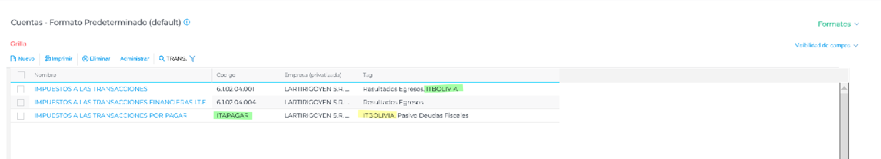

Cuentas contables
El asiento genérico se generará con las cuentas contables que el sistema las distingue por su código o por un TAG
Estas son:
- Impuesto a las Transacciones (Código= ITBOLIVIA)
- IT a Pagar ( Código =ITAPAGAR)
TAG
Se deberán asignar manualmente las etiquetas ITBOLIVIA e ITAPAGAR a las cuentas correspondientes de su plan de cuentas antes de utilizar la funcionalidad actualizada.
Si no tenes las cuentas, te dejamos un excel donde puedes importarlas Importacion de BSCuenta.xlsx
