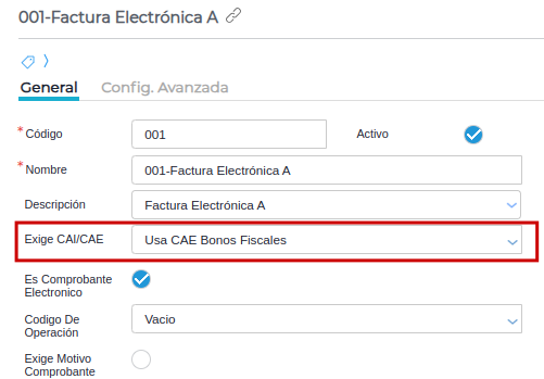

Comprobante tipo impositivo
Para configurarlo, desde el ABM de comprobante de tipo impositivo, se selecciona la opción “Usa CAE bonos fiscales”:

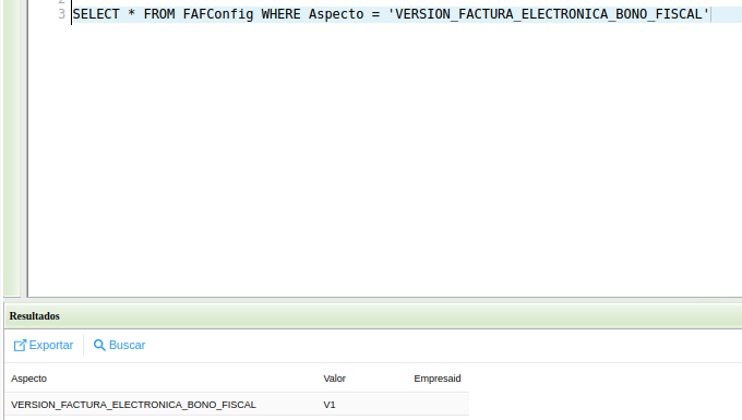

Por otro lado, el aspecto VERSION_FACTURA_ELECTRONICA_BONO_FISCAL debe tener el valor ‘V1’:
En caso de tener otro valor, se puede modificar por DB Manager.

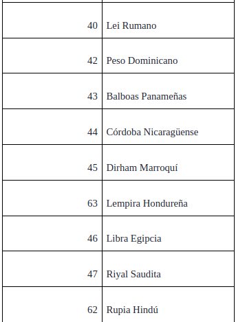

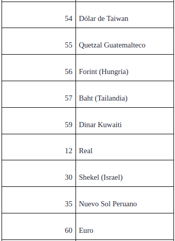

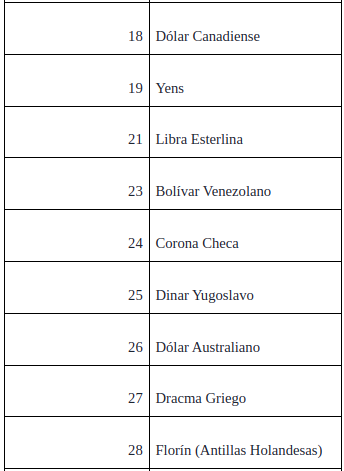

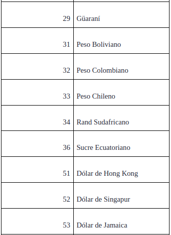

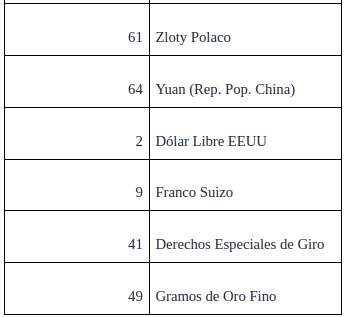

  • Imp_moneda_ID: Codigo de moneda según tabla 2. Tomamos CodigoAFIP del abm de Moneda.
  • Imp_moneda_ctz: Cotización de moneda de la transacción. Tomamos de MonedaTransacción.

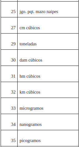

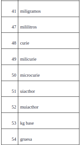

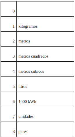

  • Pro_umed: Código de unidad de medida según tabla 3. Estoy tomando del abm de unidad el campo CodigoAFIP (según la unidad de venta configurada en el producto).

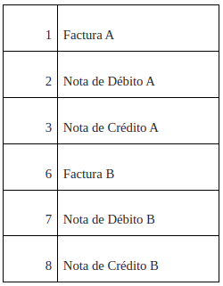

Tabla 1: Tipos de Comprobante
Tabla 2: Monedas

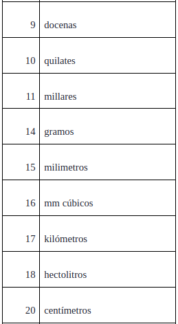

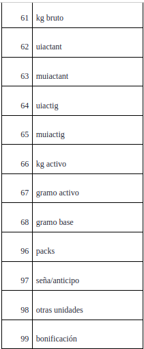

Tabla 3: Unidades de medida

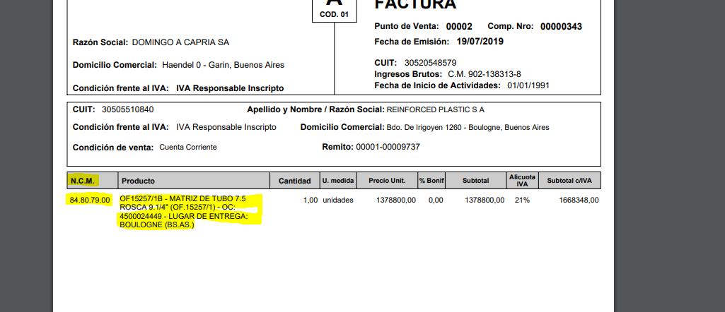

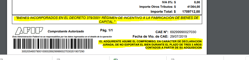

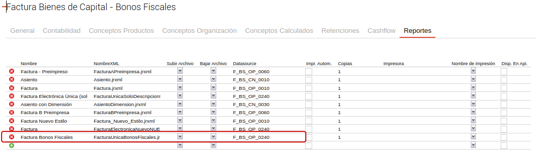

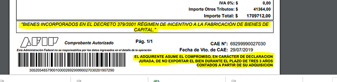

Reporte de impresión para bonos fiscales
Está disponible el reporte de impresión para bonos fiscales, que muestra la leyenda referida a esto y agrega en la cabecera el número de nomenclador:
N.C.M: es el campo “código mercosur” del maestro de productos”
Producto: muestra la descripcion del producto a nivel ítem. Si esta vacia informa el nombre del producto.
Configuración del reporte:
Archivo para subir al Datasource: https://drive.google.com/file/d/12ebV5WjmNqayGF-nokx4N0QQAQf7WnV-/view?usp=sharing
