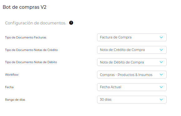

2. Configuración de documentos
Se deberán configurar los campos iniciales que se visualizarán en las facturas al momento de que sean completados.
  • Tipo de documento para Facturas / Notas de Crédito / Notas de débito
  • Workflow
  • Fecha: permite definir un valor default para la fecha contable de tus documentos (fecha actual / fecha comprobante).
  • Rango de Días: Permite definir la Cantidad de días hacia atrás desde la fecha actual en que se va a filtrar las grillas pendientes, rechazadas y procesadas. Por defecto viene 30 días, pero se puede definir 7, 15 o 30 días.
Al momento de contabilizar un documento, el mismo tendrá precargado los datos inicializados previamente en la configuración. Estos campos pueden ser modificados durante la edición del documento.

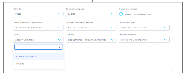

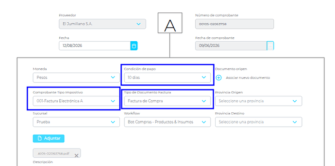

Para contabilizar una factura, ingresar a la bandeja de pendientes y presionar sobre el documento que se desea contabilizar.
De esta forma se abrirá una nueva pantalla donde visualizará el comprobante.
Podrás ver que la cabecera del documento muestra información que no puede ser modificada:
  • Proveedor
  • N° de Comprobante
  • Fecha de Comprobante
También tendrá disponible información que podrá ser completada/ modificada como:
  • Moneda
  • Cotización: cuando moneda sea distinta a “Pesos”
  • Condición de pago
  • Comp. Tipo impositivo
  • Provincia Origen (se obtiene de la dirección de entrega del proveedor) / Destino (se obtiene de la dirección de la empresa (sucursal) en la que se encuentra logueado al momento de contabilizar la factura).
  • Tipo Documento
  • Workflow
  • Sucursal

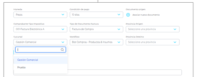

:backhand_index_pointing_right: Nota: La sucursal que se puede seleccionar esta limitado a las sucursales que el usuario tiene configurado.
Además de completar la información del documento, podrás adjuntar el comprobante a través del botón “Archivo”, podrás seleccionar el comprobante desde tu ordenador y adjuntarlo.
Se habilitara el botón de guardar luego de cargar un archivo o una URL.
Para contabilizar, además deberá completar la información del documento en las solapas del detalle: Productos / Percepciones / Conceptos.

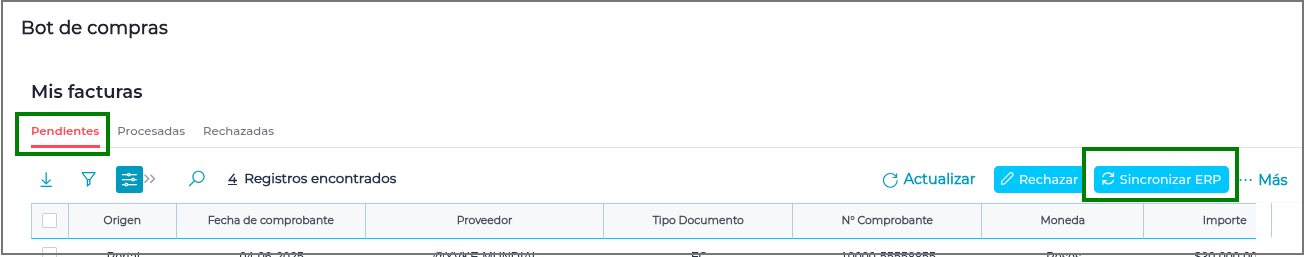

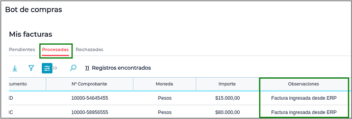

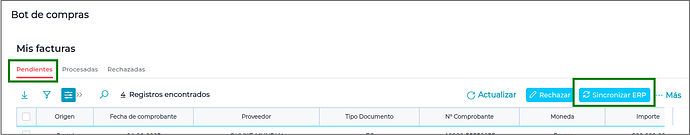

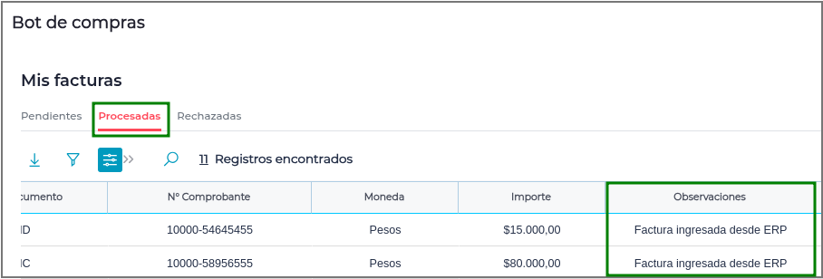

Comportamiento de “Sincronizar ERP”
:round_pushpin: Si una factura fue contabilizada desde ERP y aún no se ve reflejado en la bandeja de Pendientes, podrás hacer click en “Sincronizar ERP”, para mover la factura en cuestión a la solapa Procesadas.
  • Valida todas las facturas de compra que se encuentran en la solapa de “Pendientes”.
  • Valida si cada una de las facturas de compra existen en el ERP.
  • Si la factura de compra existe, la marca como procesada y la misma pasa a la solapa de “Procesadas”, donde en la columna “Observaciones” se visualiza “Factura ingresada desde el ERP”.

Facturas Procesadas
Una vez registrada la factura en ERP, la misma que se encontraba en la bandeja “Pendientes” pasará a la de Procesadas”automáticamente. Se visualizará para la misma el “número de documento” generado en ERP.
Las facturas contabilizadas desde la aplicación se identifican desde ERP mediante la descripción “Bot de Compras”.
Si el documento tenía adjuntos, serán heredados en la transacción.
Los documentos contabilizados desde la aplicación tendrán indentificados el usuario que lo realizado (NombreUsuarioAlta).
Facturas Rechazadas
Si por algún motivo decide no contabilizar el documento, lo podrá “Rechazar”, y el mismo pasará de la bandeja “Pendientes” a “Rechazadas”.
Las facturas rechazadas podrán ser enviadas a la solapa de “Pendientes”.
Para esto deberá seleccionar el documento y desde Más Acciones→Enviar a pendientes.
Desde la solapa pendientes, las facturas podrá volver a editarse.
