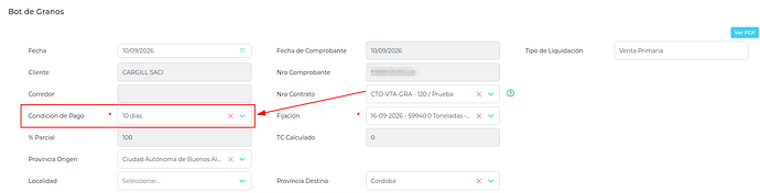

1. Contrato (prioridad máxima)
Si la liquidación se vincula a un contrato que tiene una Condición de Pago configurada, el sistema usa esa condición. El valor se carga en el momento en que el usuario selecciona el contrato en el desplegable.
Ejemplo:

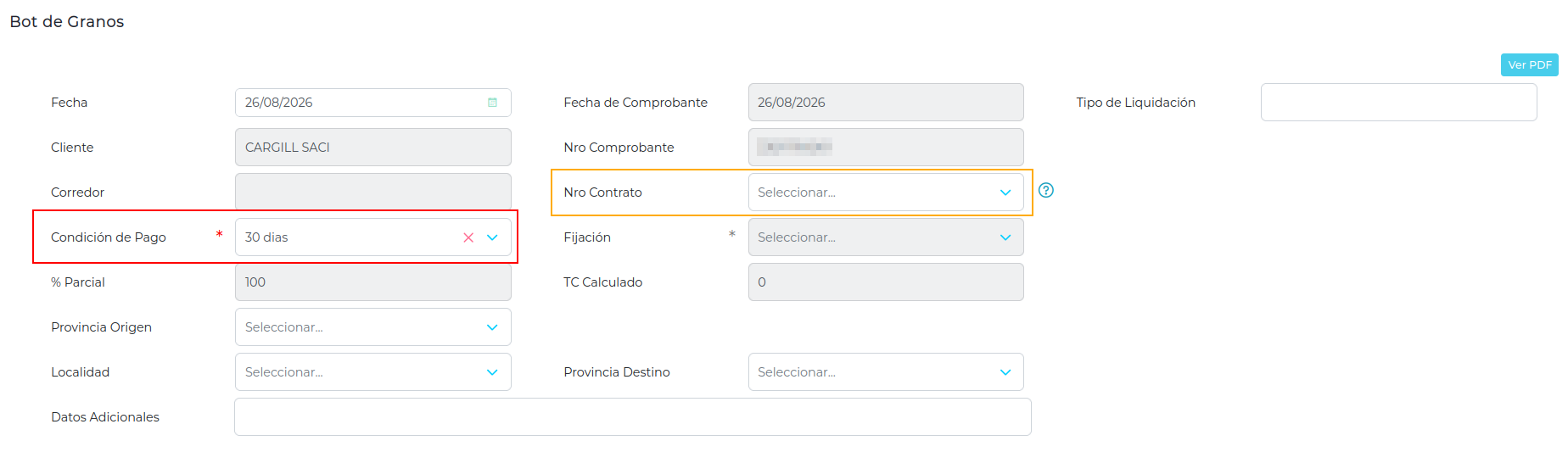

Al ingresar a la liquidación en el Bot de Granos sin haber seleccionado el contrato:

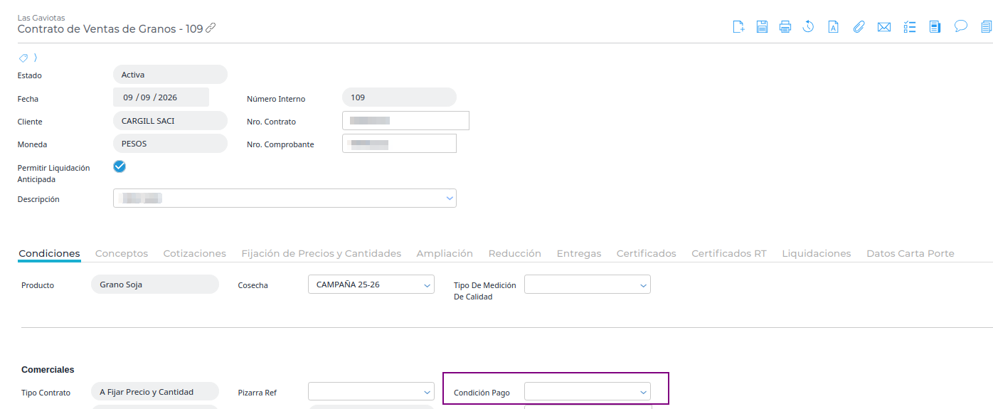

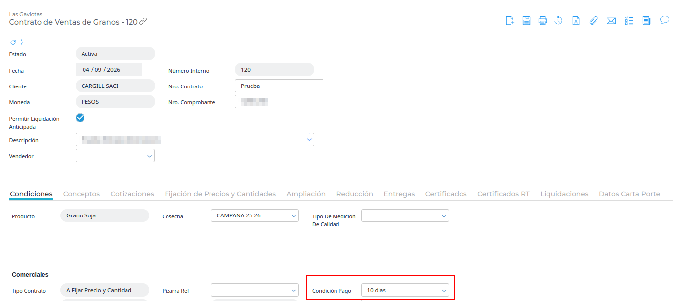

El Contrato, tiene definida la Condición de pago:

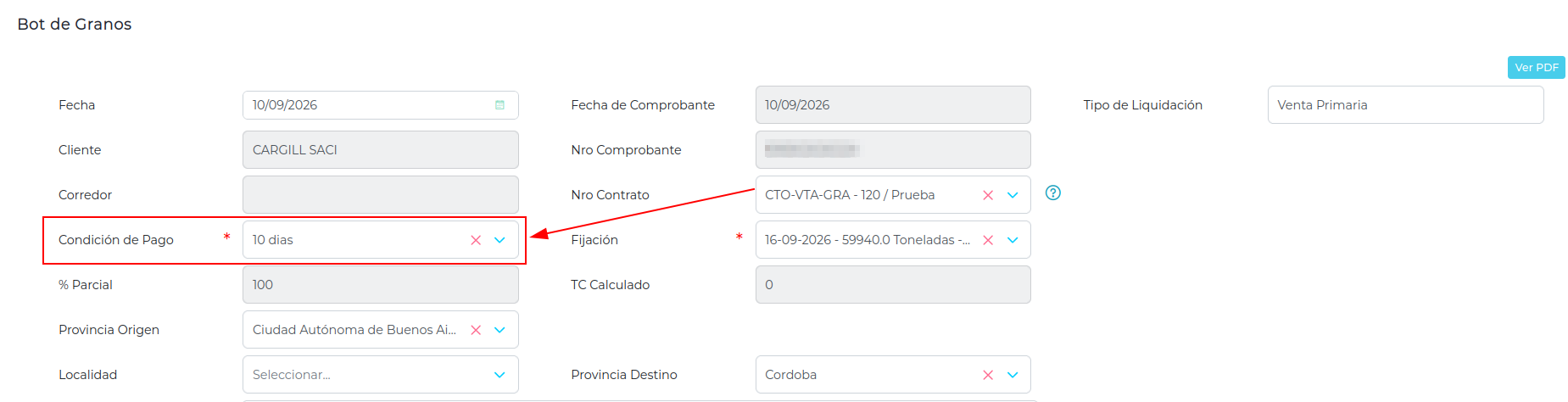

Al seleccionar el Contrato en la liquidación, el campo de Condición de Pago se completa con el definido en el Contrato:

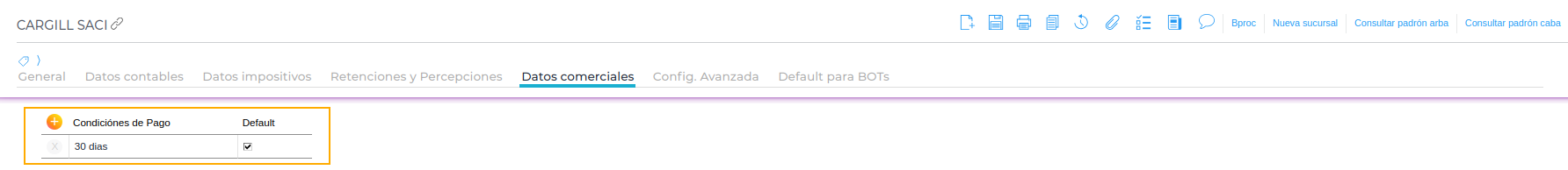

Si no hay contrato seleccionado, o si el contrato seleccionado no tiene una Condición de Pago definida, el sistema consulta la ficha del cliente en el ERP y toma la condición de pago marcada como predeterminada. Si el cliente tiene más de una condición cargada, se usa la que está marcada como predeterminada en su ficha. Si el cliente no tiene ninguna configurada, el campo queda vacío.

El contrato no tiene definida la Condición de Pago:

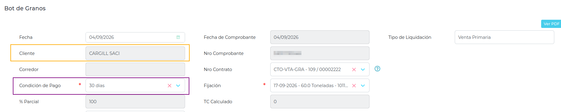

Por defecto, el campo ‘Condición de Pago’ se autocompleta con la definida en el Cliente:
