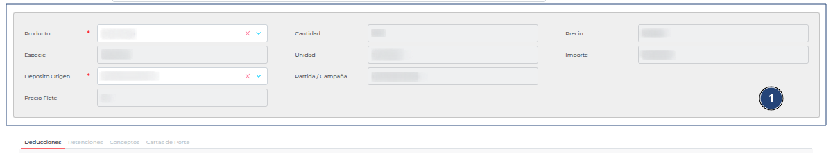

Sección 1: Producto a Liquidar
En la parte superior de la liquidación, encontrás los datos del grano que estás vendiendo:
  • Producto: El cereal a liquidar (ej: Soja, Maíz, Trigo)
  • Cantidad: Volumen en toneladas
  • Especie: Variedad del grano
  • Unidad: Toneladas (o la unidad correspondiente)
  • Depósito Origen: Ubicación del stock
  • Partida / Campaña: Identificador del lote
  • Precio Flete: Costo de transporte (si aplica)

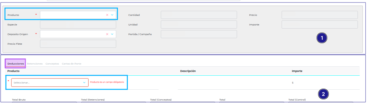

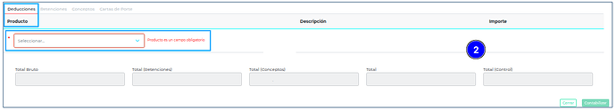

Sección 2: Deducciones
Debajo de los datos del producto principal, encontrás la sección de Deducciones, que contiene campos específicos:
  1. Producto: Aquí debe asignarse el producto de deducciones (no el grano)
  2. Retenciones: Impuestos retenidos (IVA, Ganancias, etc.)
  3. Conceptos: Otros ajustes fiscales
  4. Cartas de Porte: Documentación de transporte

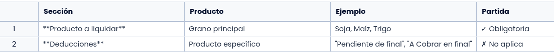

Regla 1: Productos diferentes para cada propósito
Punto crítico: El campo “Producto” en la sección de Deducciones es independiente del producto principal. Debe seleccionarse un producto creado específicamente para deducciones.

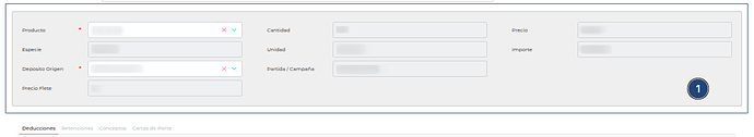

Paso 1: Completar los datos del Producto principal
  1. Selecciona el Producto (grano a liquidar)
  2. Ingresa la Cantidad en toneladas
  3. Completa la Partida / Campaña (este campo es obligatorio para el grano)
  4. Ingresa otros datos como Depósito Origen, Provincia, etc.
Paso 2: Dirigirse a la sección de Deducciones
Desplázate hacia abajo en la liquidación hasta encontrar la sección etiquetada como “Deducciones”.

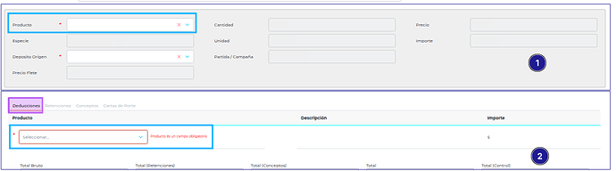

Paso 3: Seleccionar el Producto de deducciones
  1. Haz clic en el campo “Producto” dentro de la sección de Deducciones
  2. Selecciona el producto creado para este fin (ej: “Pendiente de final”, “A Cobrar en final 2,50%”)
  3. Importante: Este es un producto diferente al grano principal

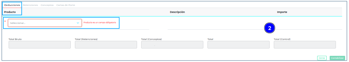

Paso 4: Completar Retenciones y Conceptos (si aplica)
  1. Retenciones: Si hay impuestos retenidos, completa este campo con el monto
  2. Conceptos: Si hay otros ajustes fiscales, completa según corresponda
  3. El sistema calculará automáticamente los totales
Paso 5: Validar totales
  1. Verifica que Total Bruto muestre el monto antes de deducciones
  2. Verifica que Total (Retenciones) y Total (Conceptos) reflejen los ajustes
  3. Verifica que Total muestre el monto final a cobrar (bruto menos deducciones)
Paso 6: Guardar la liquidación
  1. Haz clic en “Contabilizar”
  2. El sistema procesará automáticamente la liquidación y los cálculos
