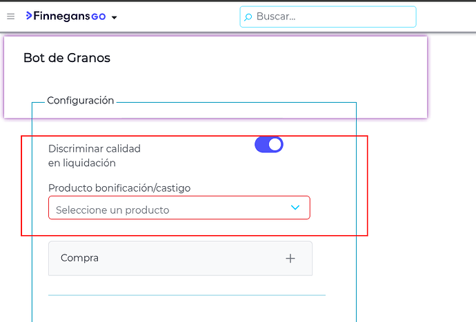

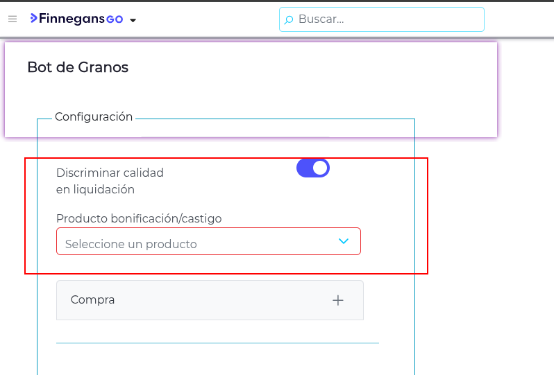

:round_pushpin: Bot de Granos → Configuración de documentos → [documento de liquidación primaria de venta]
1. Configurar la discriminación de calidad
En la pantalla de configuración del documento de liquidación, localizar y completar los siguientes campos:
  • Discriminar Calidad en Liquidación: activa la generación del ítem separado de bonificación/castigo de calidad. Por defecto está desactivado; el flujo estándar se mantiene hasta que se active de forma explícita.
  • Producto Bonificación/Castigo (*): selector del producto puente configurado en el ERP para registrar el ítem de calidad. Es obligatorio cuando el indicador anterior está activo.
Nota aclaratoria: Los campos marcados con un asterisco (*) son de carácter obligatorio cuando la discriminación de calidad está activa.
:backhand_index_pointing_right: Ambos campos se guardan de forma conjunta. El sistema impide guardar la configuración si se intenta activar la discriminación sin haber seleccionado un producto válido en el campo Producto Bonificación/Castigo.
