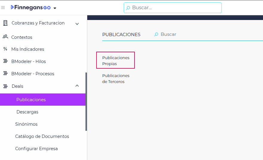

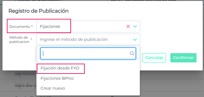

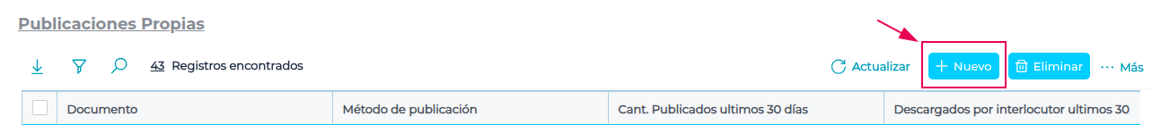

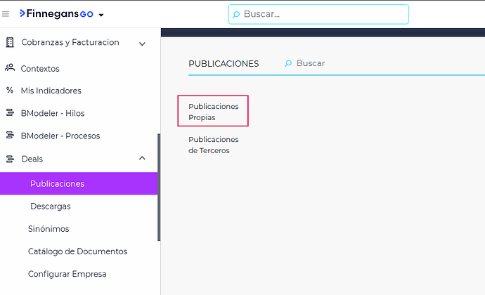

a. Desde DEALS ingresar a la opción de Publicaciones > Publicaciones Propias.
b. Hacer click en el botón “Nuevo”

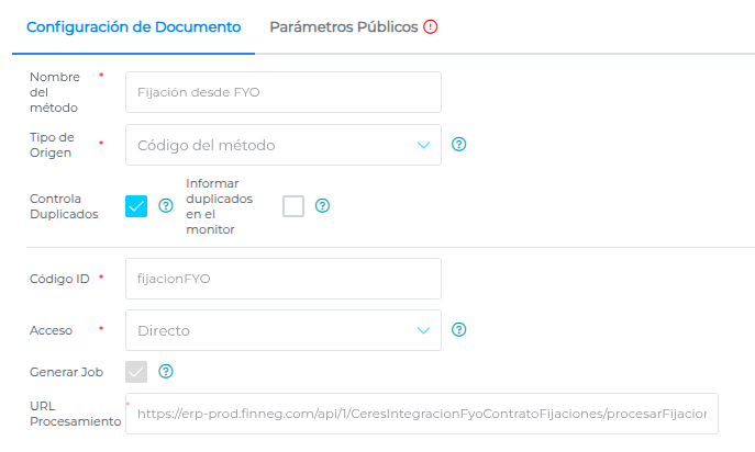

c. Definir el documento “Fijaciones”, método de publicación “Fijaciones desde FYO”
d. Al completar estos campos, se desplegará un nueva pantalla que muestra las configuraciones del documento:
e. En la solapa “Parámetros Públicos”, de la vista desplegada, digitar el email y contraseña del usuario que posee los permisos de consultas en la plataforma de FYO Finalmente hacer clic en el botón “Confirmar”.

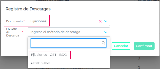

1.2. Configurar Descargas para enviar las fijaciones al Bot de Granos

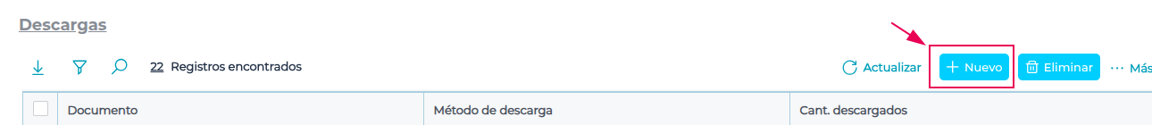

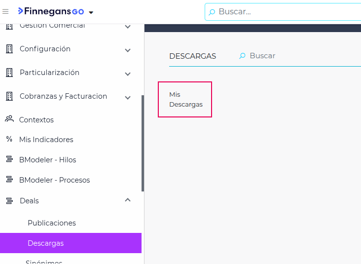

a. Desde DEALS ingresar a la opción de Descargas > Mis Descargas

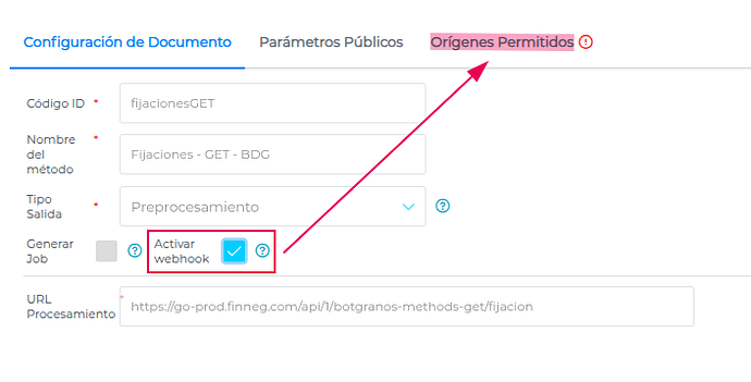

c. Definir el documento “Fijaciones”, método de descarga “Fijaciones - GET - BDG”.

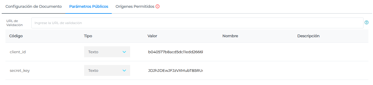

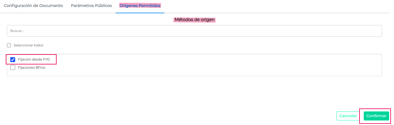

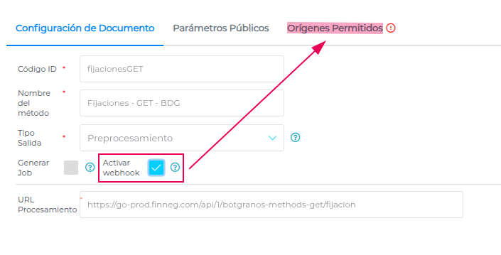

d. En la solapa “Configuración de Documento”, de la vista que se pespliega, activar el check para la opción “Activar webhook”, el cual habilitará la solapa “Orígenes Permitidos”

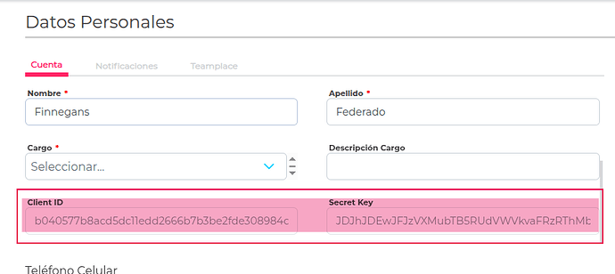

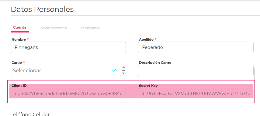

e. En la solapa “Parámetros Públicos” digitar las keys (client_id y secret_key) definidas para el usuario que está configurando el método.

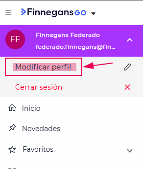

  • Las keys se obtienen ingresando a “Modificar perfil” del usuario con el que se inició la sesión:
  • Copiar las key y luego pegarlas en la solapa “Parámetros” del documento que se está definiendo.
f. En la solapa “Orígenes Permitidos”, se debe agregar el procesamiento que se definió anteriormente: seleccionar “Fijaciones desde FYO”. El paso siguiente es presionar en el botón “Confirmar”.

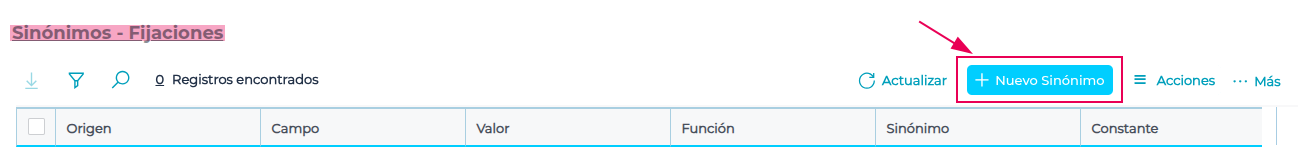

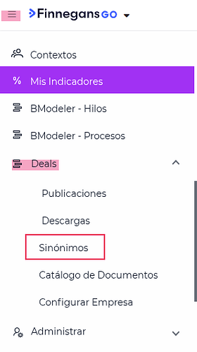

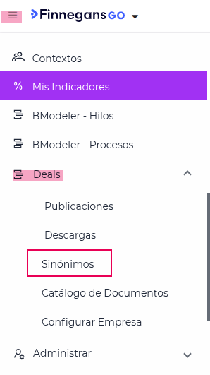

a. Desde DEALS ingresar a la opción de Sinónimos

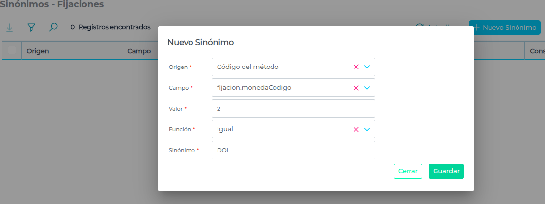

b. Ingresar a Fijaciones desde el buscador y presionar en “Nuevo”

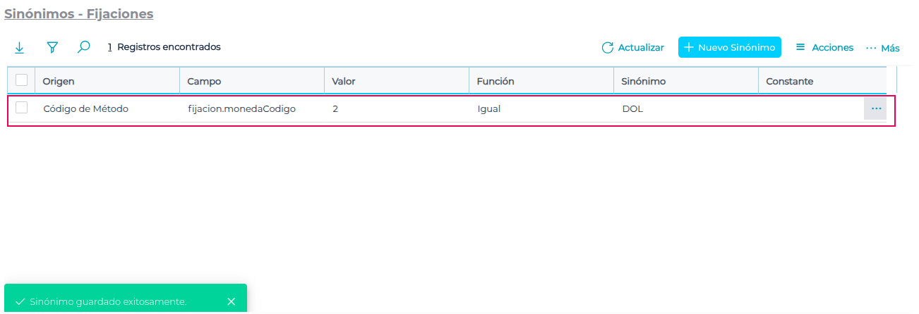

c. En este pop up se debe completar los sinónimos teniendo en cuenta los valores que informa FYO y los códigos que Finnegans tiene definido.
Entonces, para definir los sinónimos de las monedas, se debe completar origen con “Código del método”, Campo con “Fijacion.monedacodigo”, en Valor por el dato de la moneda en definición de FYO (tabla a continuación):
Valor (es el valor que informa FYO) Nombre de la moneda
1 Pesos Argentinos (ARS)
2 Dólares (USD)
en Función con “Igual” y en Sinónimo con el dato correspondiente al código de moneda definido en el maestro de Monedas.
Quedando de la siguiente manera:
Por último presionar en “Guardar”:

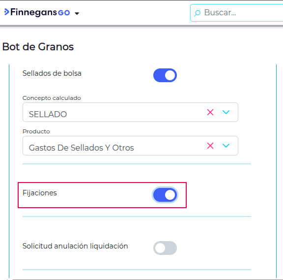

1.4. Configurar Fijaciones en Bot de Granos

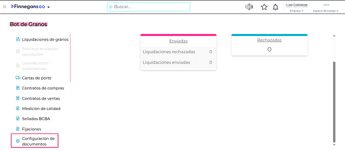

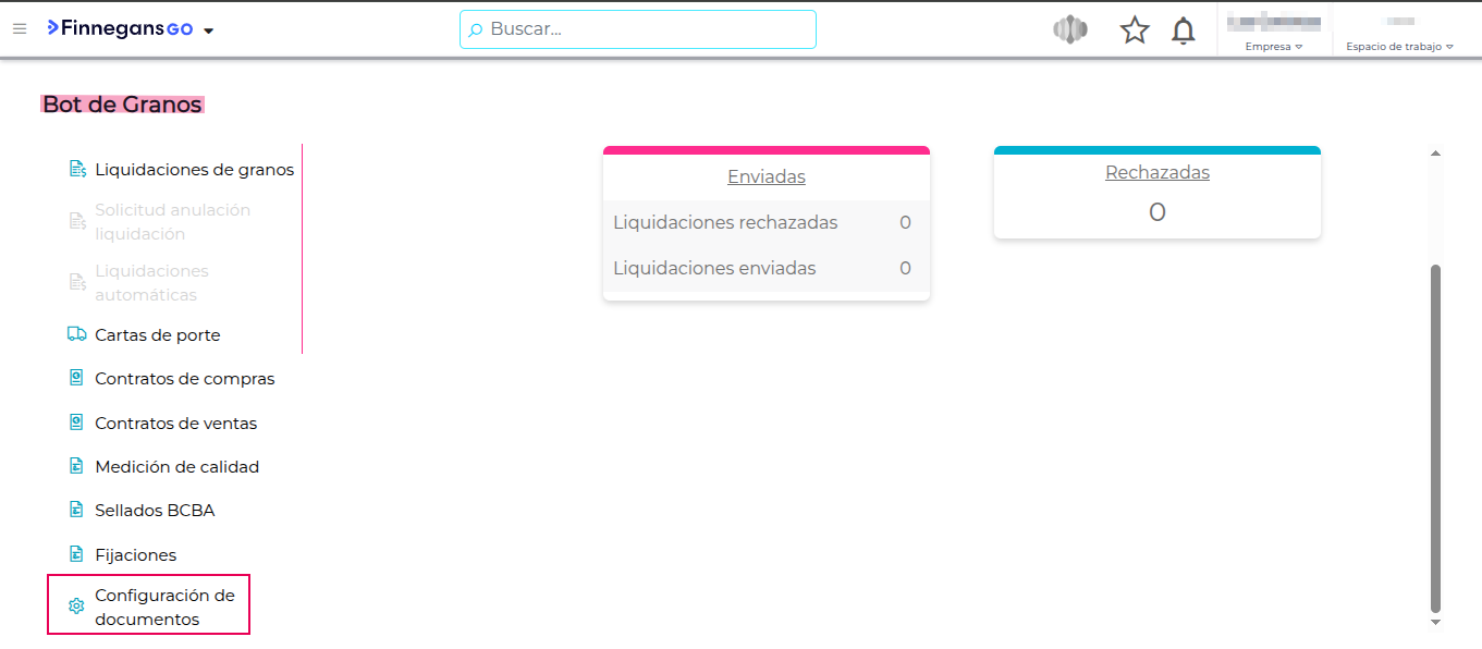

a. Desde la app de BOT DE GRANOS ir a :round_pushpin: Menú > Aplicaciones > Bot de Granos
b. Ingresar a la opción “Configuración de documentos”

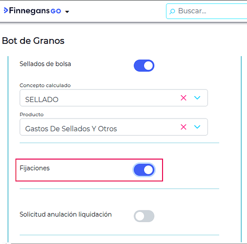

c. Activar el check “Fijaciones”
