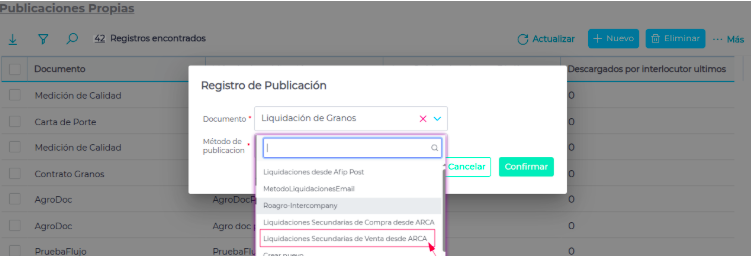

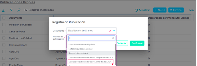

b. Hacer click en el botón “Nuevo”
c. Definir el documento “Liquidación de Granos”, método de publicación “Liquidaciones Secundarias de Venta desde ARCA” y presionar en el botón “Confirmar”

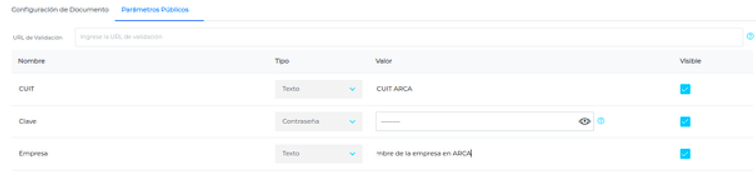

d. En la solapa “Parámetros Públicos” digitar el usuario y contraseña que se utilizan para ingresar a la plataforma de ARCA, también se digita el nombre de la empresa tal cual como figura registrada oficialmente y finalmente, hacer clic en el botón “Confirmar”.
IMPORTANTE: CUIT, contraseña y empresa deben estar tal cual a como figura en ARCA.

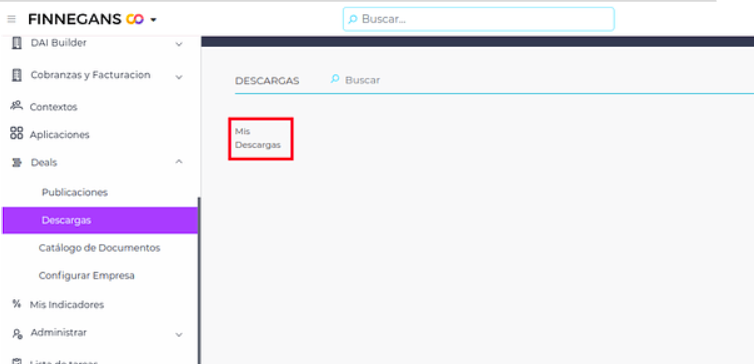

2.2. Configurar Descargas para enviar las liquidaciones al Bot de Granos

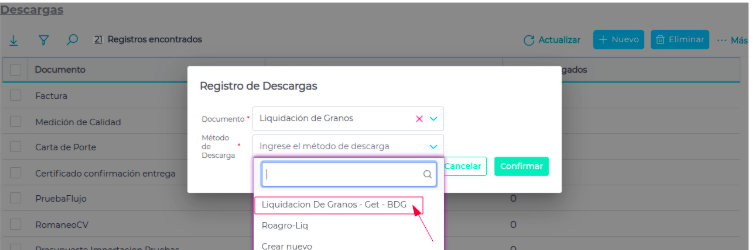

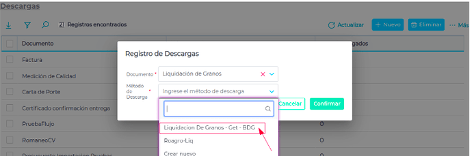

a. Desde DEALS ingresar a la opción de Descargas > Mis Descargas

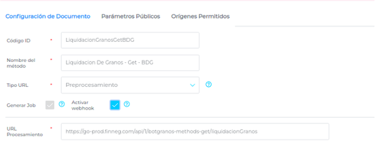

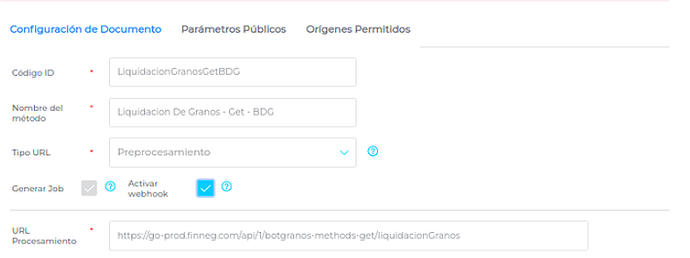

d. En la solapa “Configuración de Documento” activar el check para la opción “Activar webhook”, el cual habilitará la solapa “Orígenes Permitidos”

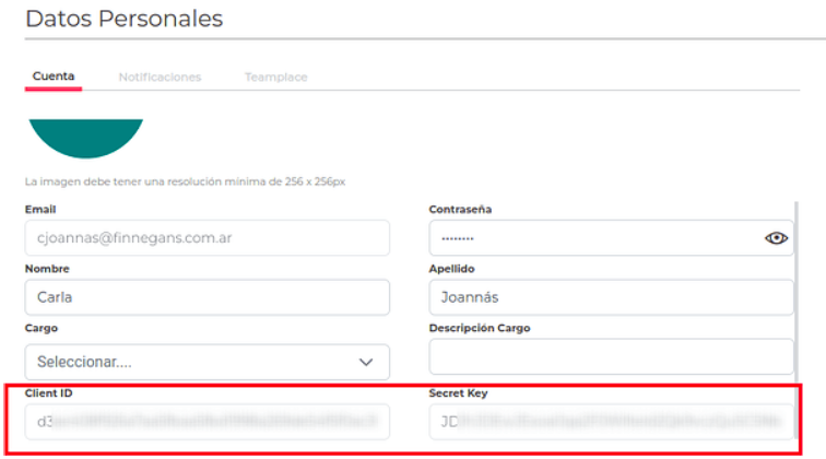

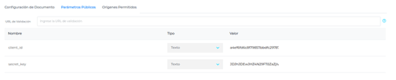

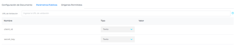

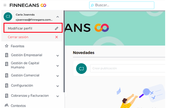

e. En la solapa “Parámetros Públicos” digitar las keys (client_id y secret_key) definidas para el usuario que está configurando el método.
  • Las keys se obtienen ingresando a “Modificar perfil” del usuario con el que se inició la sesión:
Copiar las key y luego pegarlas en la solapa “Parámetros” del documento que se está definiendo.

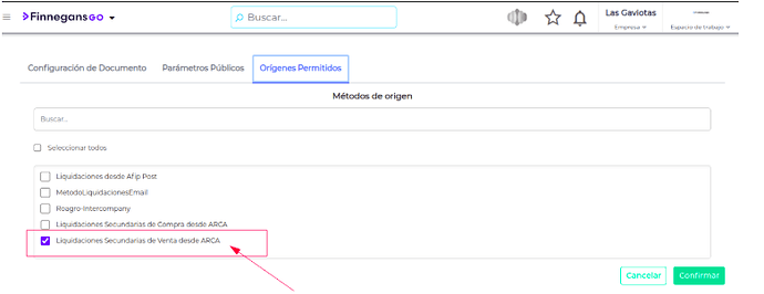

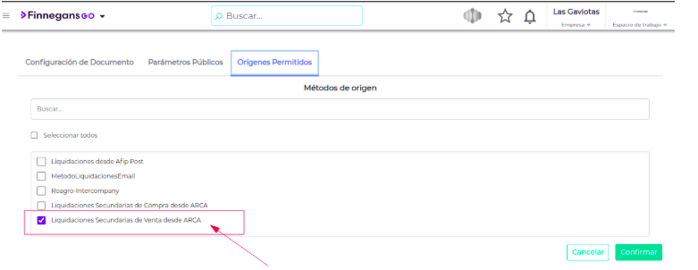

f. En la solapa “Orígenes Permitidos”, se debe agregar el procesamiento que se definió anteriormente: seleccionar “Liquidaciones desde Afip Post”. El paso siguiente es presionar en el botón “Filtrar”.
g. Por último, presionar en el botón “Confirmar” para guardar las configuraciones.

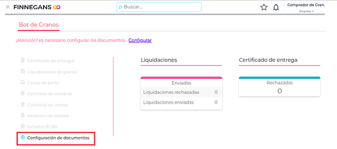

2.3. Configurar liquidaciones en Bot de Granos

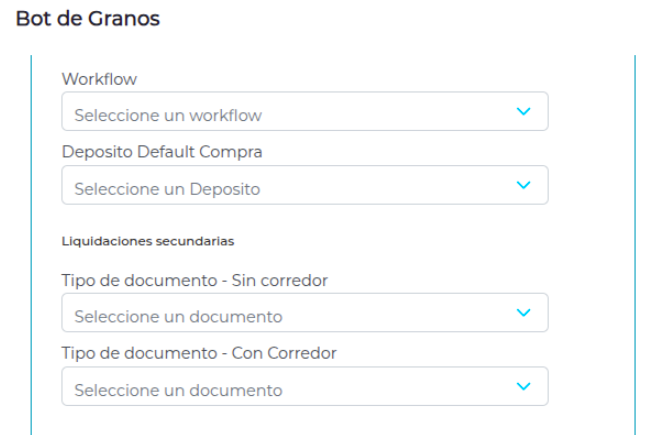

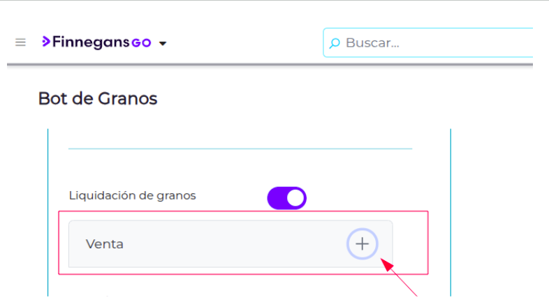

a. Desde la app de BOT DE GRANOS ir a [image] Menú > Aplicaciones > Bot de Granos
b. Ingresar a la opción “Configuración de documentos”

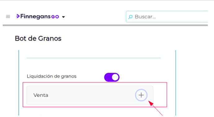

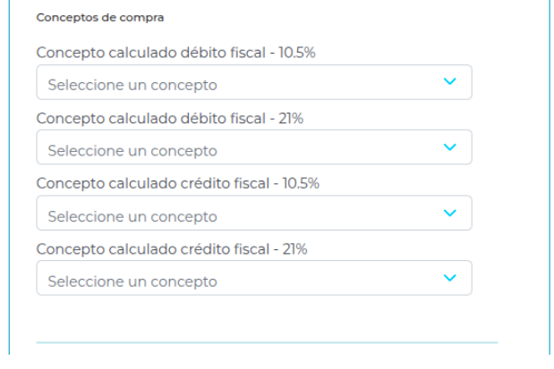

c. Activar el documento “Liquidación de granos” y ampliar la opción de “venta”
d. Completar el workflow, depósito default, tipo de documento, conceptos calculados y guardar los cambios.
[image] Configurar Conceptos de Liquidación - Bot de Granos

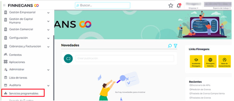

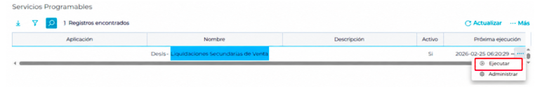

Si se desea ejecutar manualmente los servicios programables:
  1. ingresar a [image] Menú > Servicios programables
  1. Buscar el servicio “Deals - Liquidaciones Secundarias de Compra desde ARCA - NOMBREDELAEMPRESA”, presionar sobre los 3 puntitos de la derecha y presionar en Ejecutar.

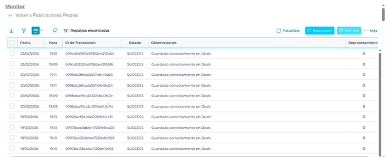

  1. Se debe esperar unos minutos (aunque el proceso puede también demorar unas horas). Luego se puede verificar si las liquidaciones aparecen en el monitor de Integración Directa de Deals:

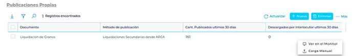

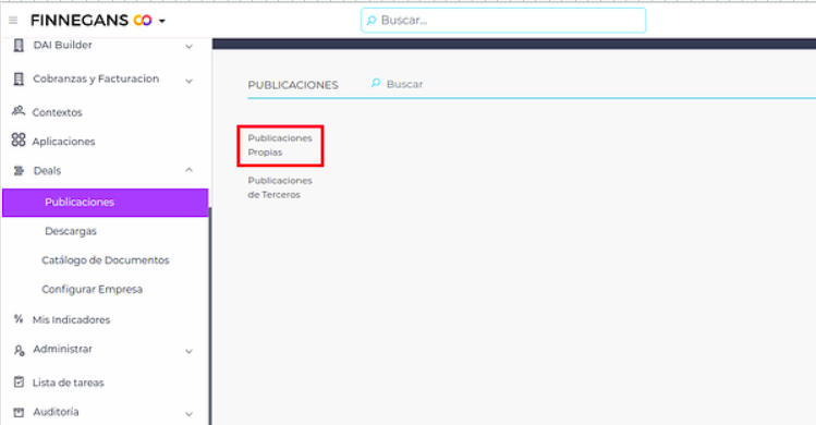

a. Desde DEALS ingresar a la opción Publicaciones > Publicaciones Propias
b. Desde la grilla, presionar en los puntitos que aparecen en la fila de liquidaciones, en el extremo derecho, y seleccionar la opción “Ver en el Monitor”
c. En la grilla que se despliega, se visualizarán las Liquidaciones que se importaron desde ARCA:

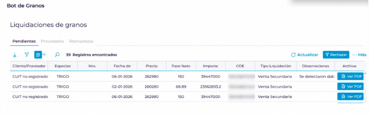

  1. Se debe esperar unos minutos y luego se puede verificar si las liquidaciones aparecen en el Bot de Granos:

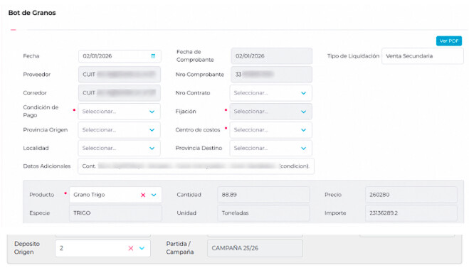

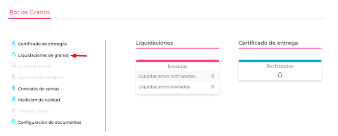

a. Desde la app de Bot de Granos ingresar a la opción de Liquidaciones de granos
b. Desde la grilla se podrán observar las liquidaciones que se obtuvieron, además podrán ser administrados por el usuario: rechazarlas o enviarlas al ERP:

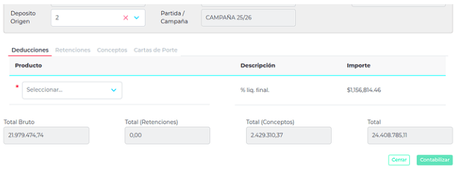

c. Para enviar liquidaciones del Bot de Granos al ERP el usuario tiene que ingresar una a una para completar los datos que hacen falta y que son solicitados por el ERP. Se hace click sobre cada uno de los ítems:

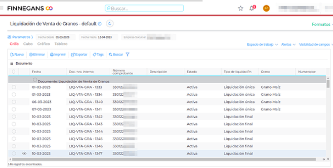

d. Después de completar todos los datos se hace click en el botón “Contabilizar” para enviar la liquidación al ERP:
Si todos los datos están completos se obtiene mensaje de envío exitoso, el usuario finalmente puede validar la liquidación directamente en la vista de traslados de venta de granos ERP:
