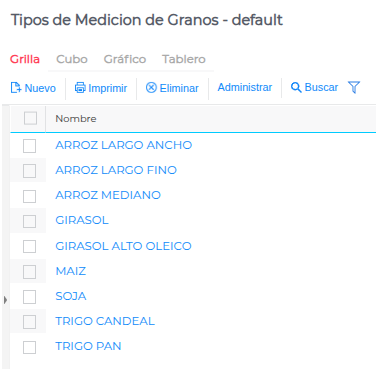

En la configuración de ‘Tipos de Medición de Granos’.
:round_pushpin: Configuración → Empresas → Granos: Tipos de medición.
Pasos a seguir
  1. ‘Tipo de medición de granos’: Verificar que exista el tipo de medición de granos para el grano en cuestión.

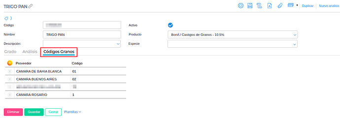

  2. Verificar que la configuración es correcta dentro de cada solapa:
  • Solapa ‘ Grado’ : se deben cargar los rangos de grados (valores desde y hasta) junto con sus correspondientes bonificaciones o castigos expresados en porcentajes, donde valores positivos indican bonificación, valores negativos indican castigo y el valor cero no modifica el precio.

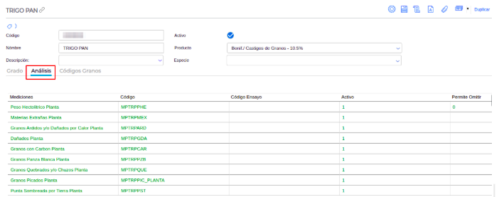

  • Solapa ‘Análisis’ : Debe estar completa con cada tipo de medición.

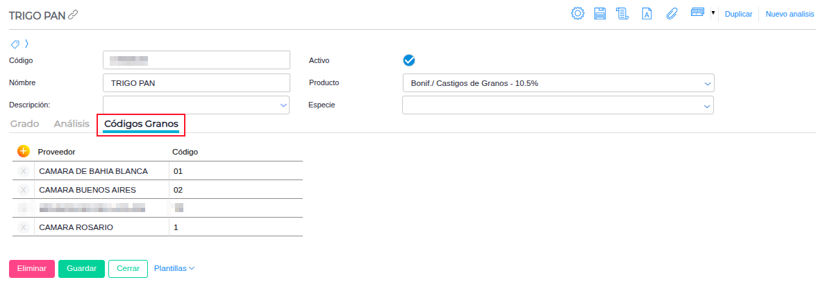

  • Solapa ‘Códigos de Granos’ : Para que el bot interprete correctamente la medición, esta solapa debe estar configurada con el código del proveedor que valida la medición. Por ejemplo: Bolsa de cereales de Rosario, Bahía Blanca o Buenos Aires.
    Cada una de las bolsas asigna un código particular a cada tipo de grano.
    Complete la configuración en función de la bolsa de cereales que intervenga.

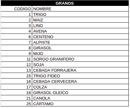

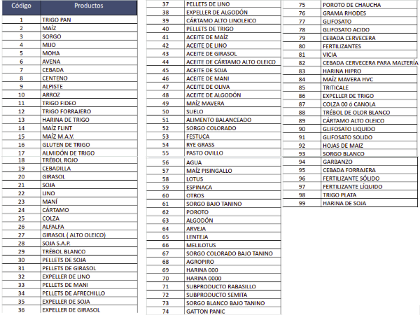

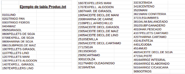

Códigos de especies según la cámara.
Aclaración importante:
Al cargar el código según el proveedor y el tipo de medición, tené en cuenta que los dígitos del 1 al 9 deben ingresarse con un cero adelante para que el bot los procese correctamente (por ejemplo: si el código en la tabla es 8, en el sistema se debe cargar como “08”).

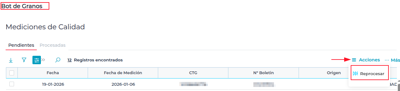

El reprocesamiento debe realizarse desde el Bot de Granos.
Al seguir estos pasos, se resolverá el error de configuración y se permitirá el procesamiento correcto de las mediciones de calidad.
