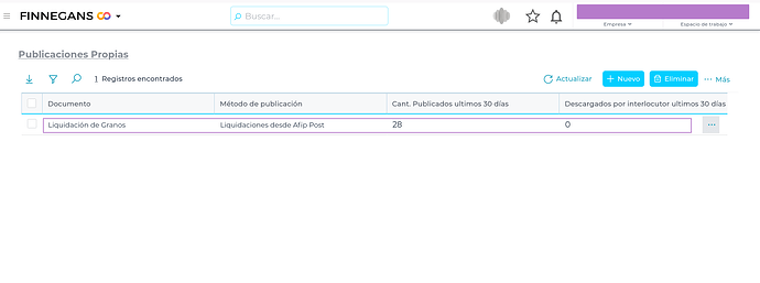

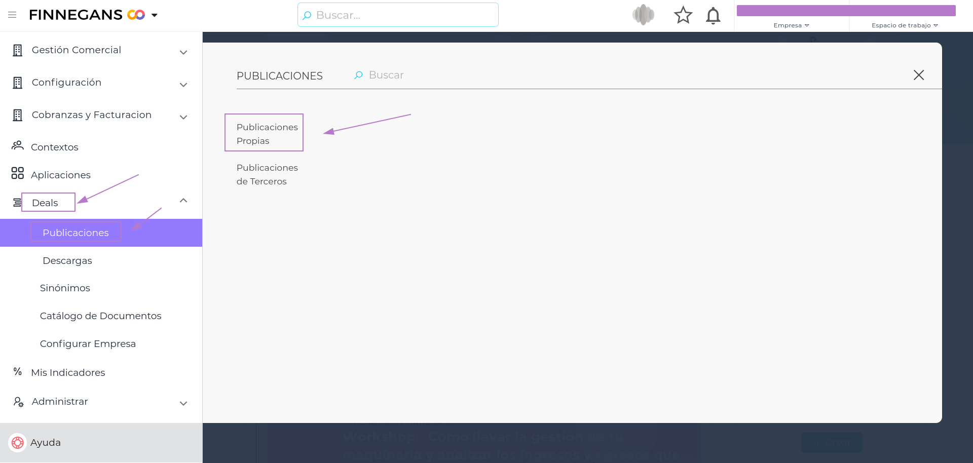

- Menú → DEALS → Publicaciones → Publicaciones propias

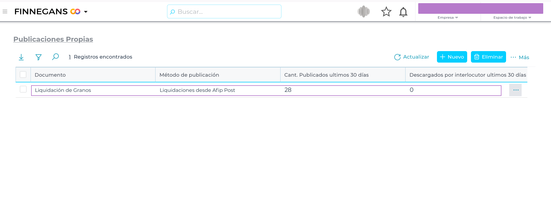

- Ingresar al método “Liquidaciones desde AFIP Post”

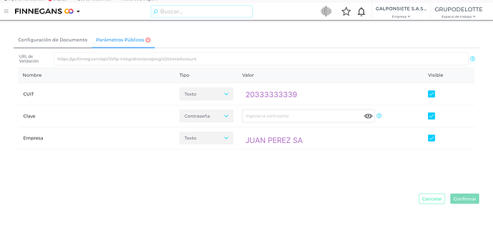

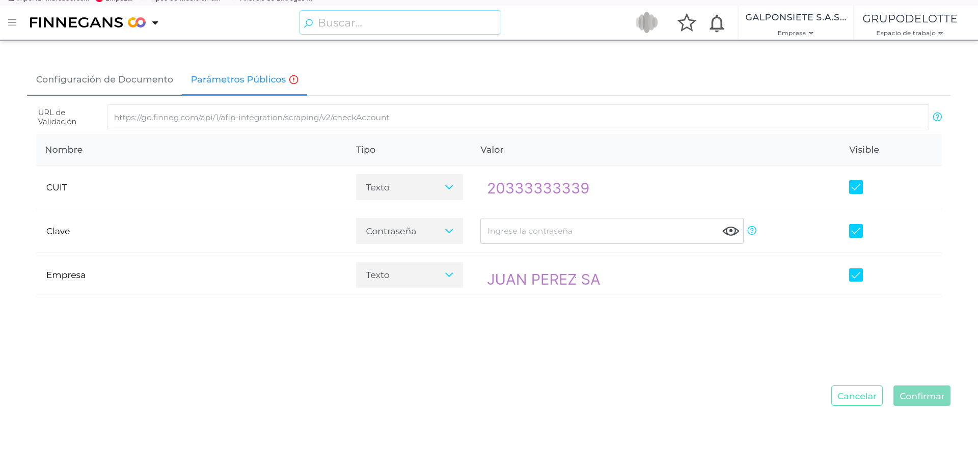

- Ir a la solapa de Parámetros Públicos y corroborar que la razón los datos de la columna “Valores”, según lo indicado.
Podemos observar que se respeta los puntos tal cual, por ejemplo si estuviese escrito Juan Perez SA, sin los puntos, la integración no sería exitosa.
