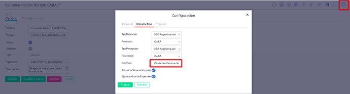

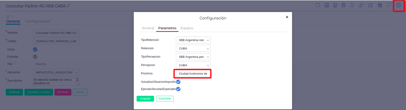

Paso 2: Actualizar la Configuración del BPROC
  1. Accede al BPROC “Obtener datos de CABA”
  2. Abre la ruedita de configuración (ícono de engranaje)
  3. En el campo Provincia, verifica que esté configurado como: “Ciudad Autónoma de Buenos Aires”
    • Si está configurado diferente, actualízalo al nombre correcto
  4. Acepta y guarda la configuración
Paso 3: Validar los Cambios
  1. Edita y guarda nuevamente esos clientes/proveedores para que se ejecute el BPROC
  2. Verifica que las alícuotas del padrón CABA se peguen correctamente
