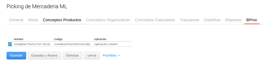

- Se debe contar con el Bproc de tipo Webhook denominado “Actualizar Precio Por Vinculación” en el maestro de Bprocs y validar que el mismo se encuentre activo.
Para ello debemos Ingresar a Menú - Configuración - Diseño del espacio de trabajo - Diccionarios - Bproc - Luego debemos ingresar al maestro Tipos de Documento, acceder al documento de categoría despacho donde deseemos configurar el bproc, y en la solapa Bprocs visualizar el bproc “Actualizar Precio Por Vinculación” el cual debemos activar colocando el Check Activo.

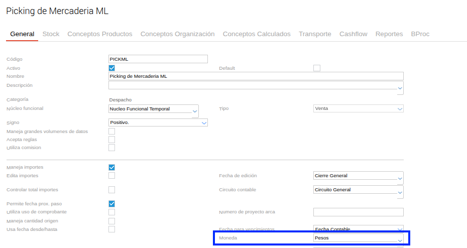

- Se tendrá en cuenta la moneda del documento origen para guardarlo en el documento de despacho. En caso de que se asocie varios documentos de origen con diferente monedas, se tomara en cuenta la moneda configurada en el tipo de documento.

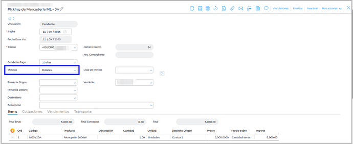

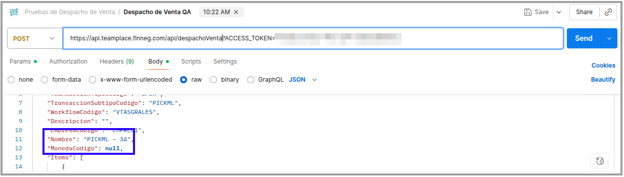

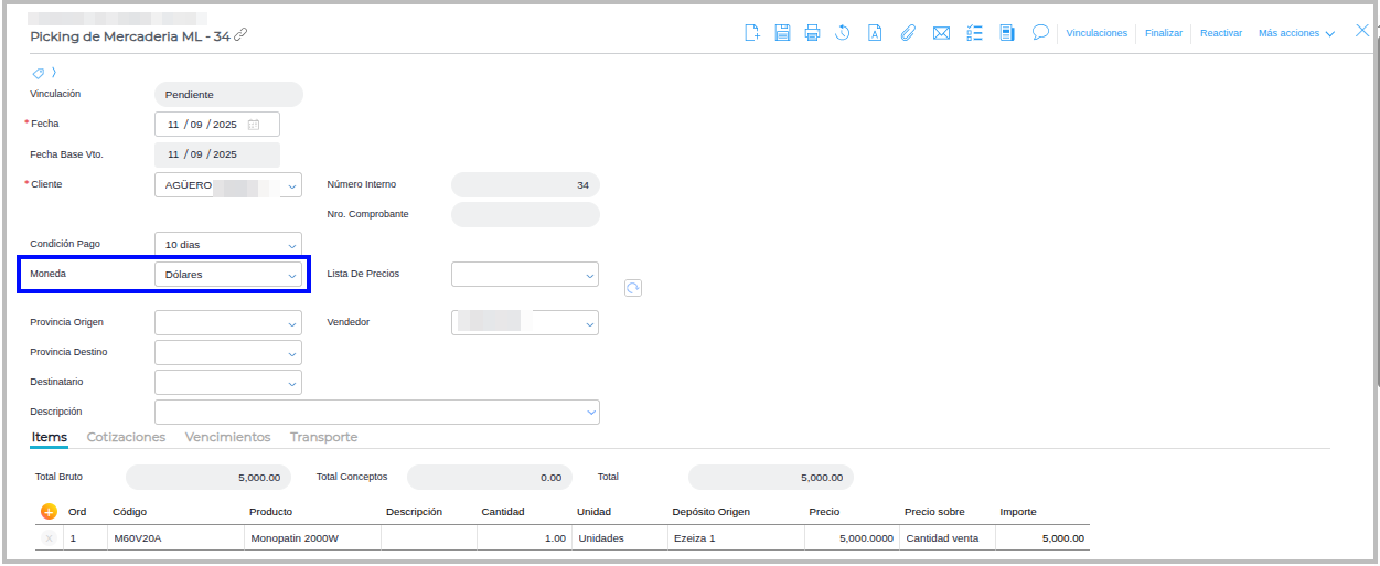

Crear despacho a partir de un Pedido de venta en dólares
1-Ir a Menú → Gestión Empresarial → Ventas → Pedidos, Crear un pedido de venta en moneda dólar.
2- Enviar con un método Post un despacho mediante la API despachoVenta
3-Verificar que el despacho se creó con la moneda del documento Origen.

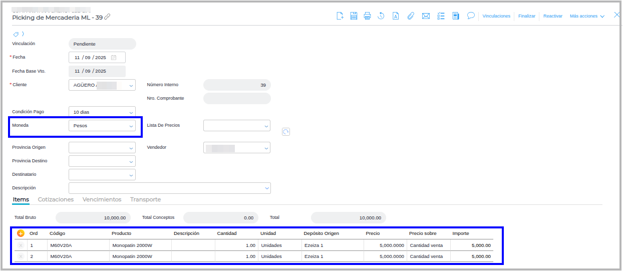

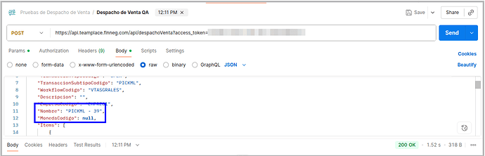

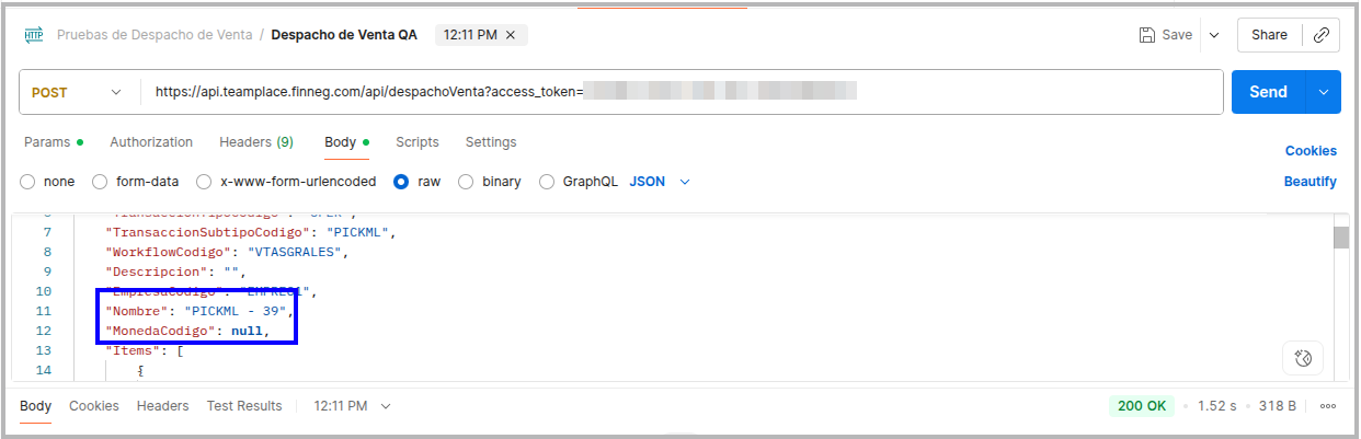

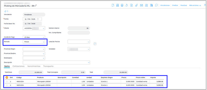

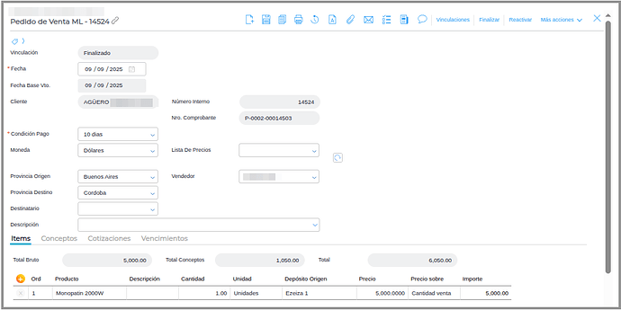

Crear despacho a partir de un Pedido de venta en dólares y otro pedido de venta en pesos

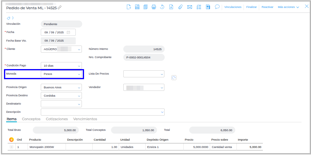

2-Ir a Menú → Gestión Empresarial → Ventas → Pedidos, Crear un pedido de venta en moneda Pesos.
3- Enviar con un método Post un despacho mediante la API despachoVenta
