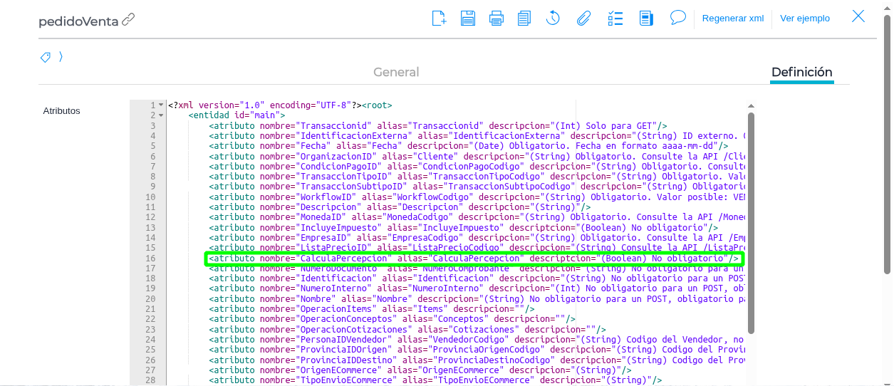

- Debemos validar que en la definición de nuestra API de PedidoVenta se encuentre al atributo “CalculaPercepcion” a nivel cabecera.
- Este atributo soporta los valores True o False.
- Al omitir en cabecera el atributo o enviar el mismo en False, el sistema no realizara ningún calculo.
- Este atributo solo es soportado en los metodos POST y PUT de la API PedidoVenta.
