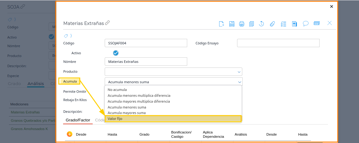

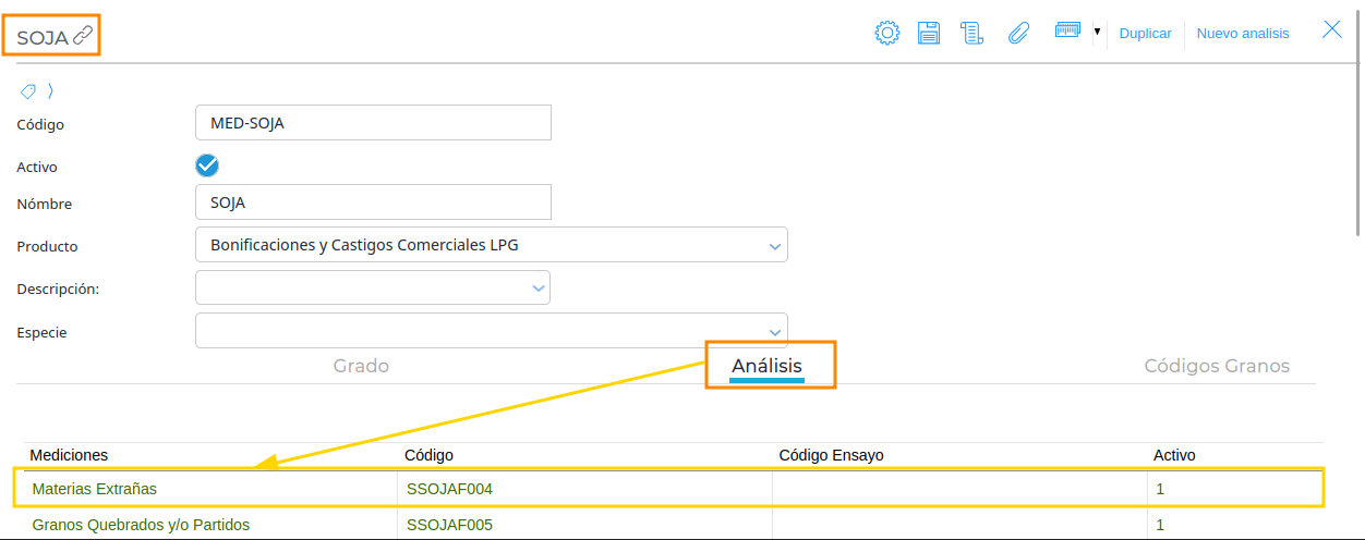

Configuración :hammer_and_wrench:
La configuración se realiza dentro de la aplicación Compra de Granos:

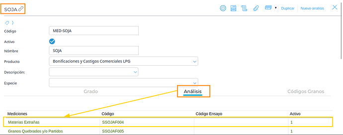

  1. Ingresa al maestro de Tipos de Medición de Granos.
  2. Selecciona el Tipo de Medición vinculado al producto correspondiente y accede a la edición/alta del Análisis deseado.

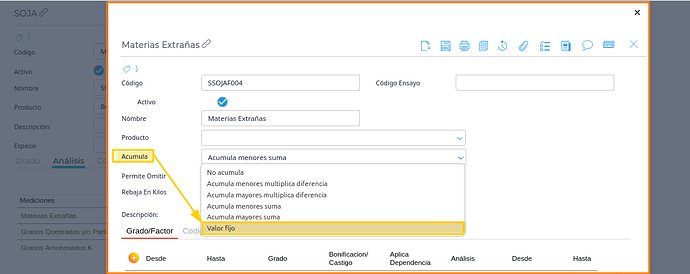

    Por ejemplo, en el Tipo de medición de Granos de Soja, accedemos al análisis de ‘Materias Extrañas’:

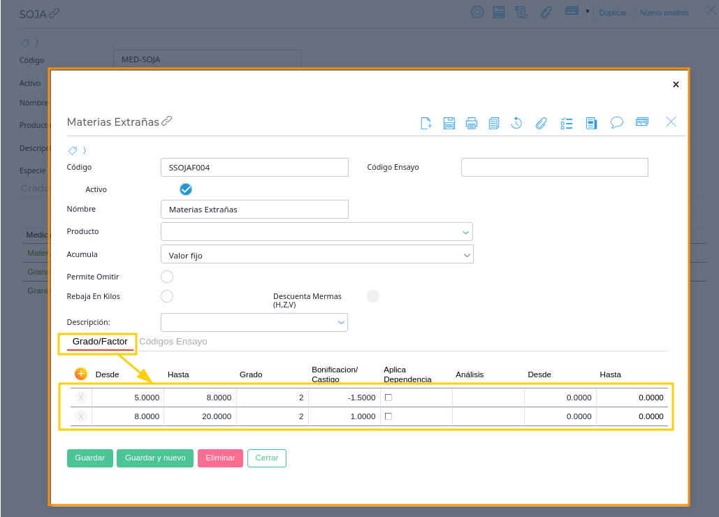

  3. En el campo/selector Acumula, selecciona la opción Valor Fijo.
  4. Define las franjas o rangos de cantidades (límite inferior y superior) y asigna el porcentaje/puntos de bonificación (valor positivo) o castigo (valor negativo) correspondiente a cada rango.
  5. Guarda los cambios.

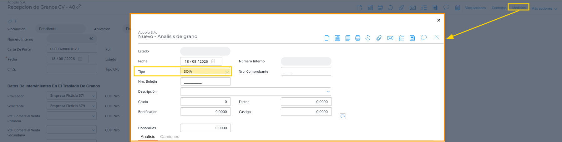

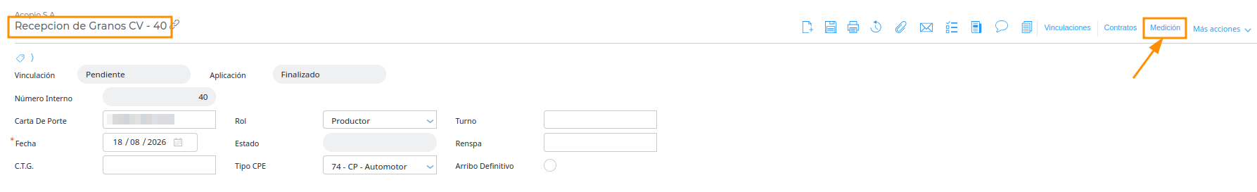

1. Registro de la Recepción y Medición
  1. El usuario registra el traslado/recepción de granos en el sistema.
  2. Una vez guardado el documento, hace clic en la opción de Medición presente en el mismo formulario.
  3. El sistema lo redirige al documento de Medición de Calidad, donde se selecciona el tipo de análisis acorde al producto recepcionado.

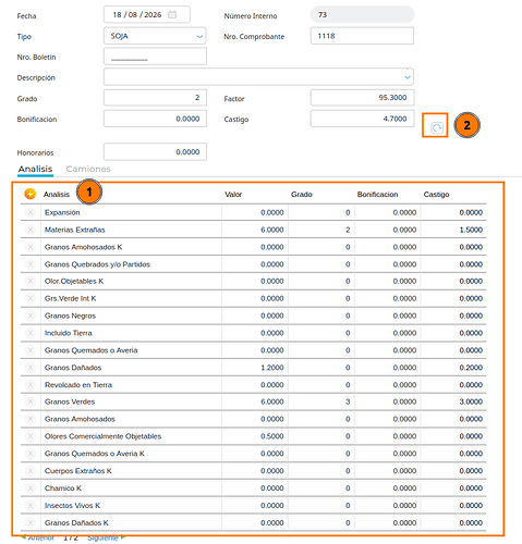

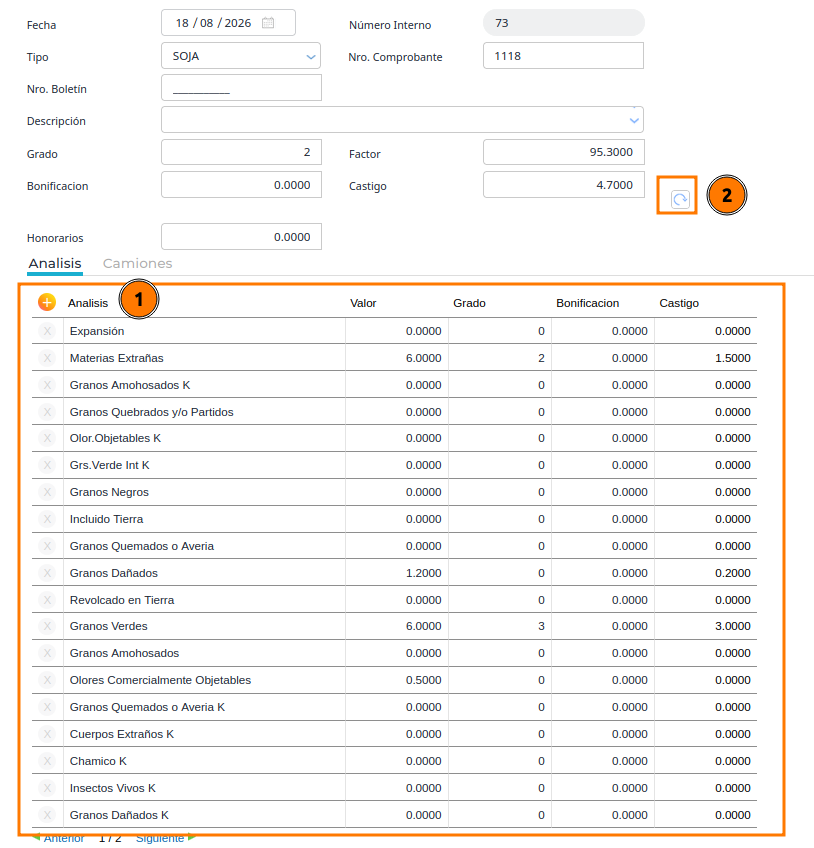

2. Ingreso de Resultados de Análisis
El usuario completa los valores numéricos obtenidos en los análisis de laboratorio/muestra (por ejemplo: % de granos dañados, olor, color, etc.).
3. Ejemplo Práctico de Cálculo**
Tomando como referencia el registro de análisis de calidad correspondiente a un ingreso de Soja:
  • Olores Comercialmente Objetables: Valor = 0.5000 → Bonificación = +1.0000
  • Materias Extrañas: Valor = 6.0000 → Castigo = 1.5000
  • Granos Dañados: Valor = 1.2000 → Castigo = 0.2000
  • Granos Verdes: Valor = 6.0000 → Castigo = 3.0000

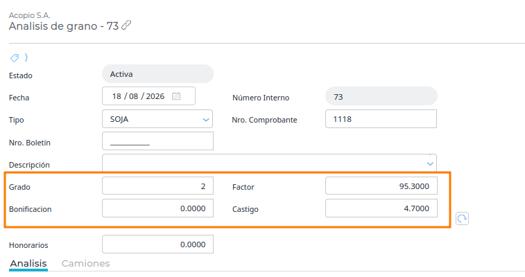

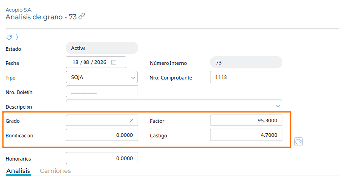

Cálculo del Factor:
  • Castigo Acumulado: $1.5000 + 0.2000 + 3.0000 = 4.7000 puntos.
  • Bonificación Acumulada: $0.0000 puntos.
  • Castigo Neto Aplicado: $4.7000 puntos.
  • Factor Final: $100 - 4.7000 = 95.3000%
