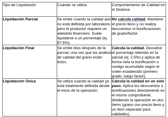

2. Tipos de Liquidación y su Comportamiento en Calidad
