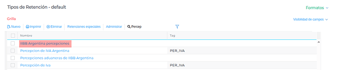

1)Ingresar al maestro de Tipos de Retenciones.
Ruta: Menú - Gestión Empresarial - Impuestos - Maestros - Tipos de Retención.
2)Ingresamos al tipo de Percepción en cuestión. Por ejemplo “IIBB Argentina Percepciones”

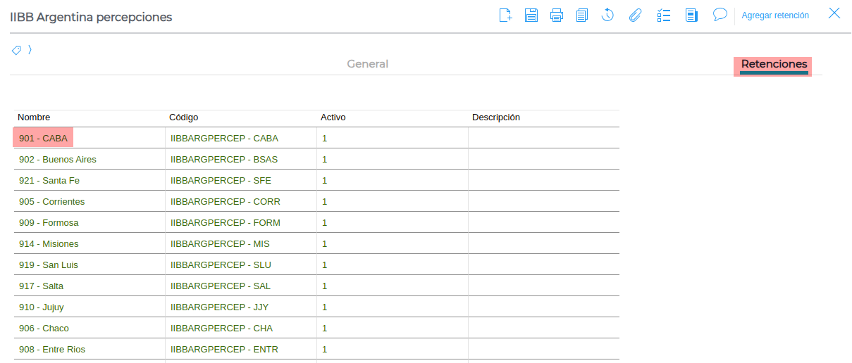

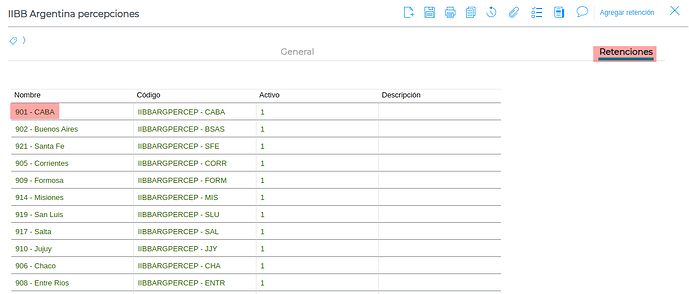

3)Ingresamos en la solapa “Retenciones” y hacemos click en el concepto o jurisdicción que corresponda:
4)Dentro de la jurisdicción o concepto, en la solapa general, nos dirigimos a la parte inferior en donde vamos a encontrar el campo “Comportamiento para Notas de Credito”, el cual cuenta con 3 opciones posibles:
  1. Calcula solo por el total: La Nota de Crédito de Ventas va a calcular percepciones sólo cuando la misma se emita utilizando el asistente y seleccionando la factura de venta que se está queriendo anular. Para que calcule la percepción la Nota de Crédito se debe realizar por el total de la factura.
  2. Calcula por el total o parcial: La Nota de Crédito de Ventas va a calcular percepciones cuando se emita con asistente por el total, con asistente de forma parcial o sin asistente.
  3. No calcula: La Nota de Crédito de Ventas no va a calcular percepciones.
Se debe tener en cuenta que esta configuración es por jurisdicción o concepto.
