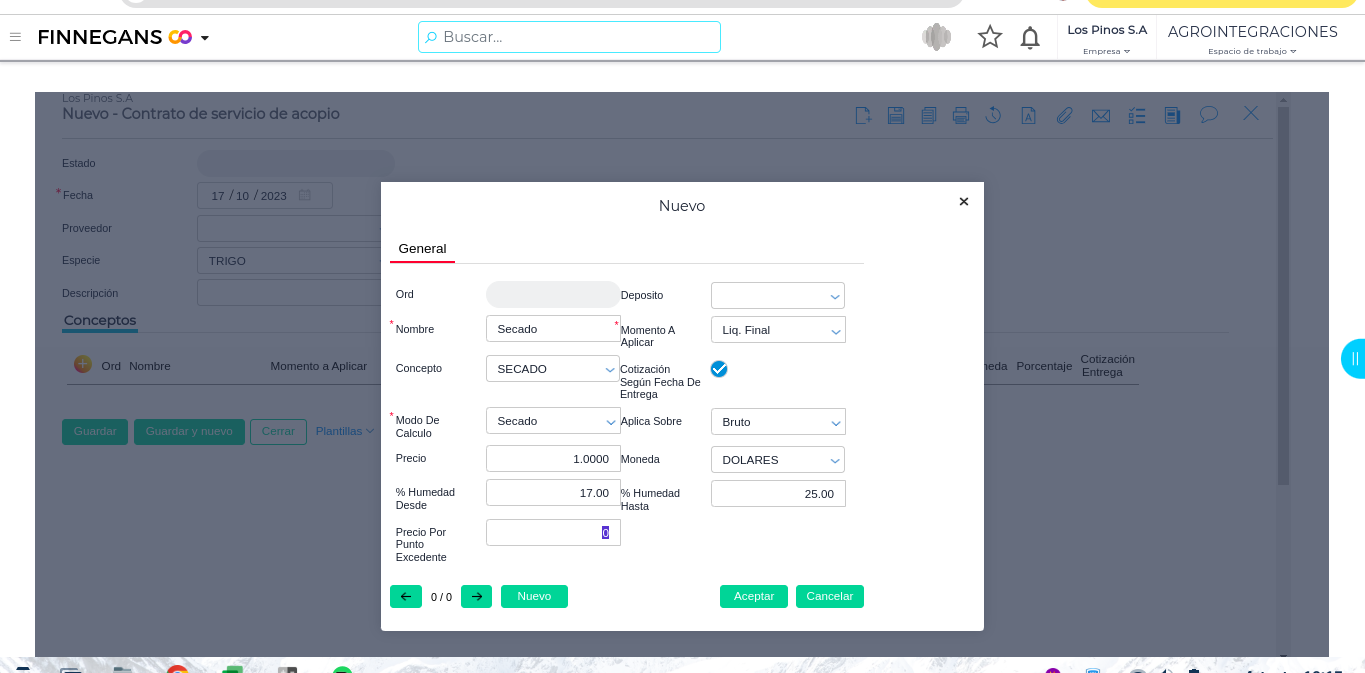

Registro de un Contrato de Servicios de Acopio
- Acceder a la opción Servicios de Acopio → Contratos de Servicios de Acopio.
- Crear un nuevo contrato e ingresar los ítems correspondientes.

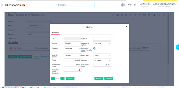

- En cada ítem, completar los siguientes datos:
- Moneda: Seleccionar la moneda correspondiente.
- Método de cálculo: Indicar el modo de cálculo requerido, por ejemplo “Secado”.
- Cotización según fecha de entrega: Marcar o desmarcar este checkbox según corresponda:
- Sin tildar: La cotización se tomará de la fecha de emisión del comprobante.
- Tildado: La cotización se tomará de la fecha del traslado del grano.
- Guardar el contrato.
