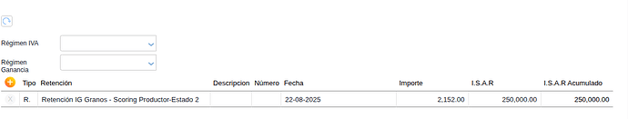

Estos campos se pueden ver en la solapa “retenciones” en los documentos comerciales.
En la anterior captura de pantalla se puede ver un ejemplo práctico en el que se da una retención de ganancias imp. granos donde es el primer movimiento del mes por ende el isar acumulado es igual al isar y aunque la retención para el scoring productor-estado 2 debería ser del 2%, no se calculó por $250000 sino por $250000 - $142400.01(Minimo imponible) * 0.02.
