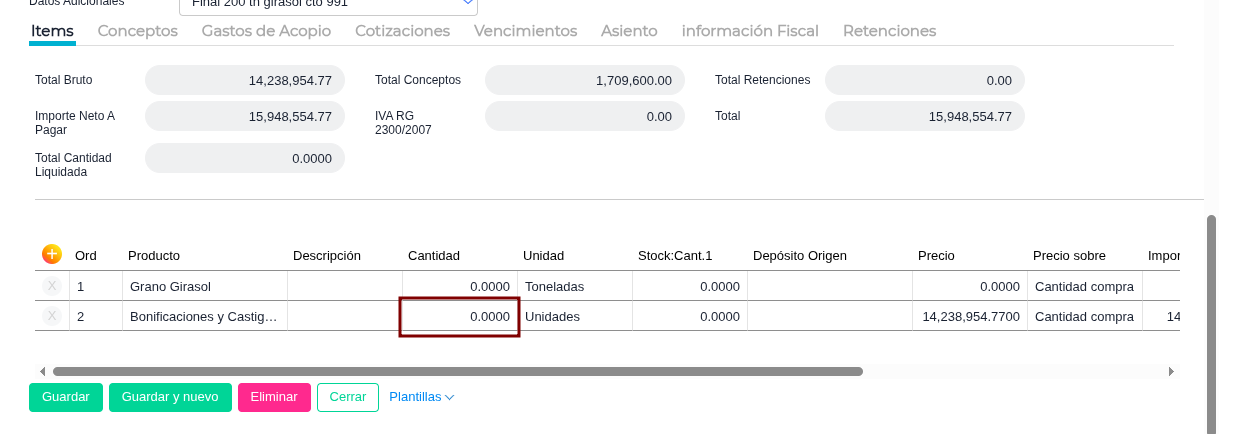

Respuesta: Lo que debemos tener en cuenta para que el sistema calcule el IVA en esos casos, es que en la solapa de ítems, el ítem de “Bonificaciones y Castigos”, debe tener completa la cantidad, para que el sistema lo pueda calcular. Necesita ese dato para hacer el cálculo de PxQ, y de ahí generar el IVA.

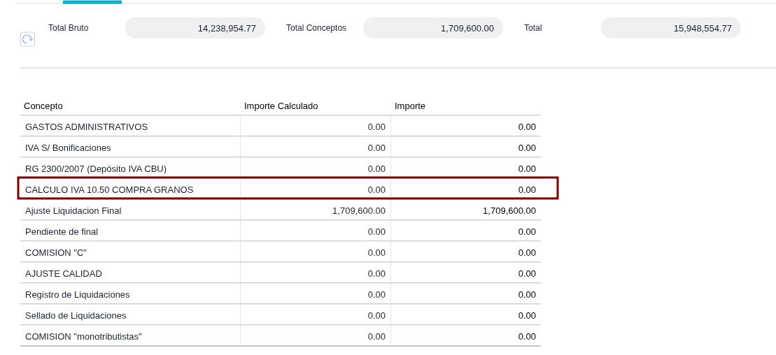

En esta imagen vemos que está cargado el ítem con el precio correspondiente, pero en cantidades está en cero, por este motivo, no se genera el cálculo del IVA.
Pasos a seguir: Lo que hay que hacer es, al cargar la liquidación final con asistente, completar la cantidad en el ítem que hereda de la liquidación parcial, ya que lo trae en cero, y antes de guardar la liquidación, corroborar que haya calculado el IVA para finalizar el procedimiento.
