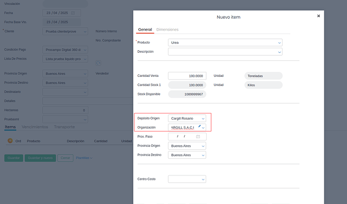

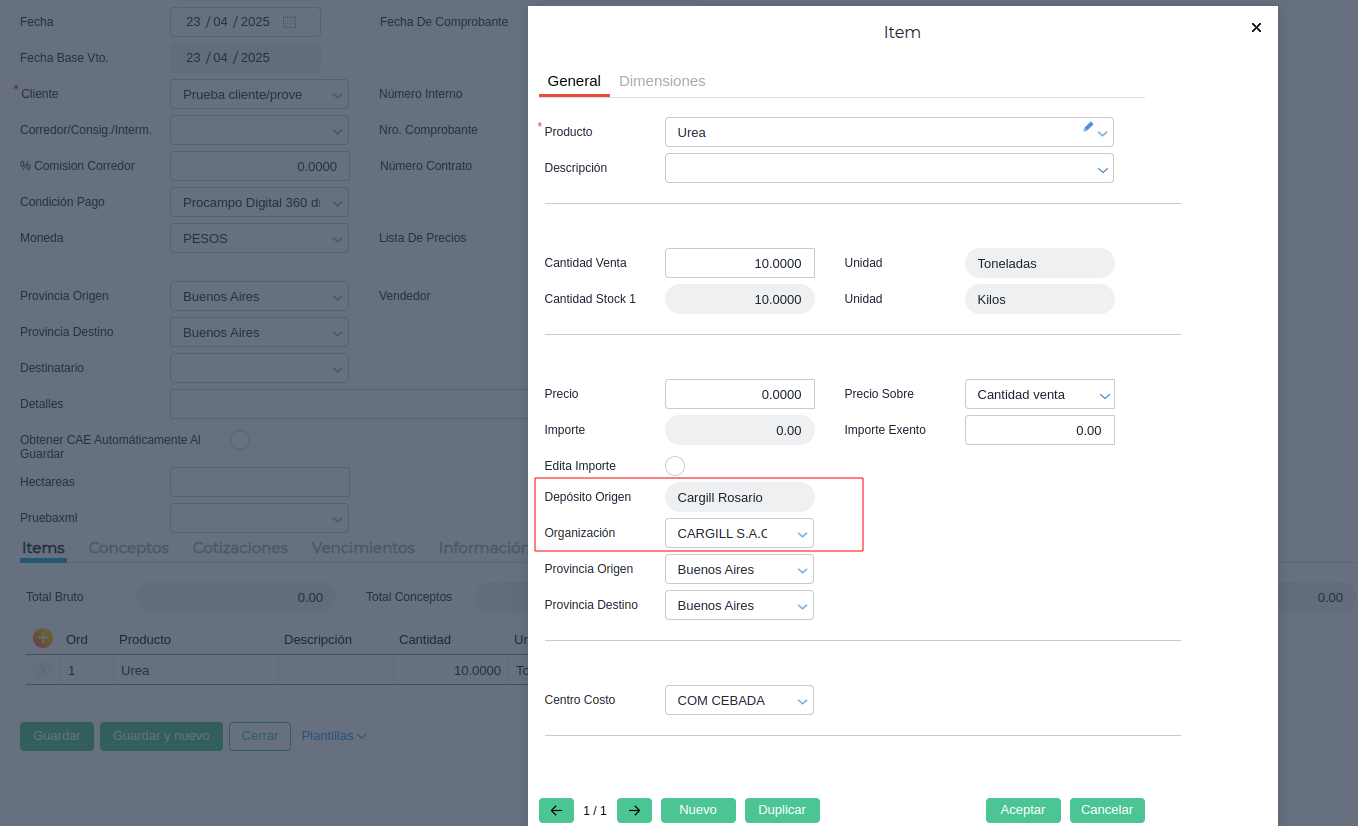

- En los remitos de venta, completar el campo Depósito origen y la Organización (visible solo si el depósito maneja organización).
- En las facturas y notas de crédito por cuenta y orden, estos valores se heredan automáticamente del remito.
