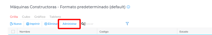

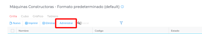

  1. Ingresar al Maestro de Máquinas Constructoras.
  2. Seleccionar Administrar

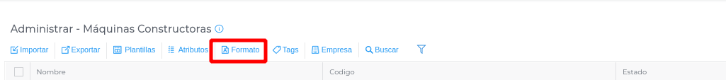

  3. Hacer clic en → Formato.

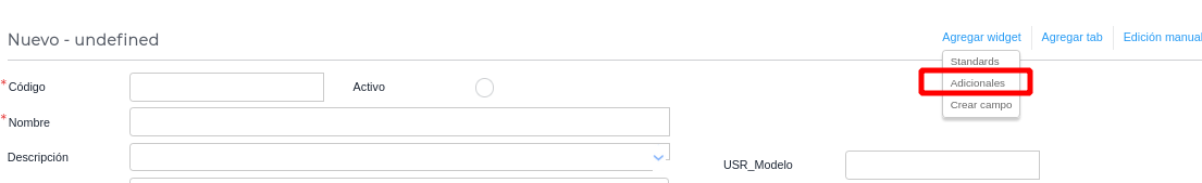

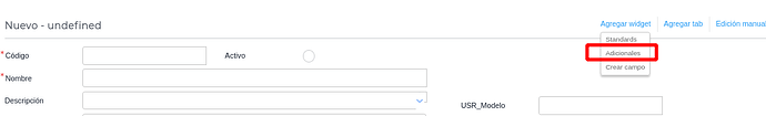

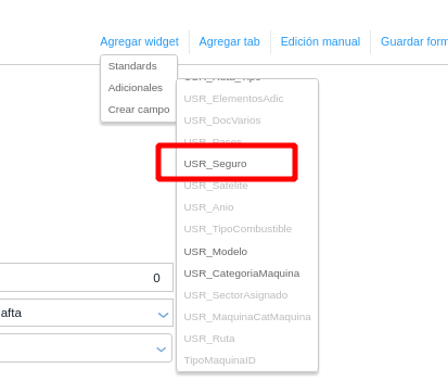

  4. Agregar widget en la sección Adicionales,

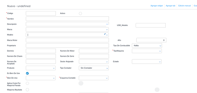

    seleccionar el campo USR_Modelo.
  5. Guardar los cambios en el formato.

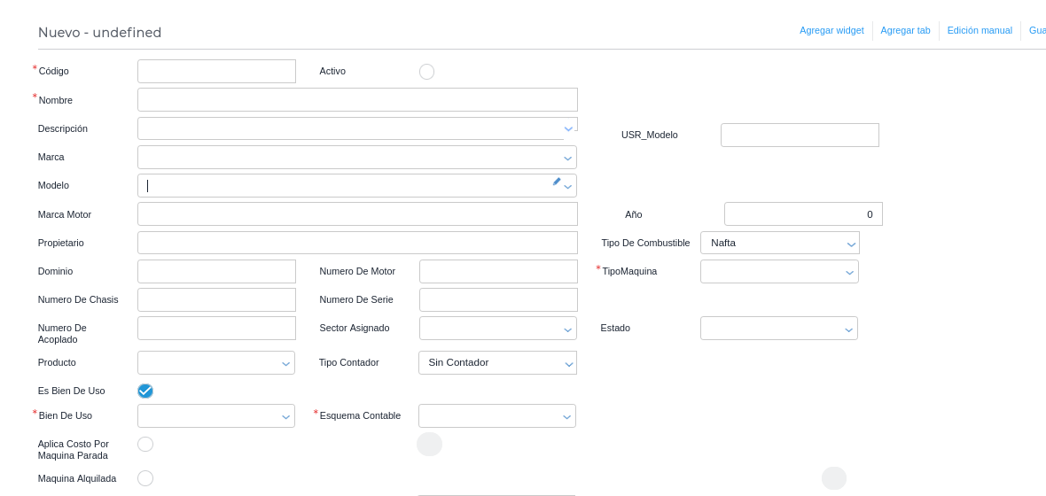

  6. Volver a ingresar a la máquina correspondiente.
  7. Modificar el campo USR_Modelo con el valor correcto del modelo.
  8. Guardar los cambios.
