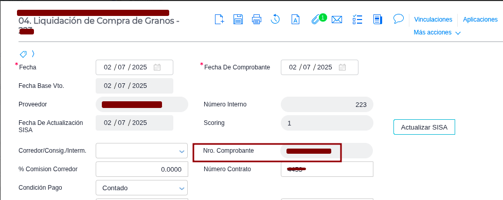

Consulta: ¿Se puede editar el N° de comprobante de una liquidación de granos? Puede ocurrir que se cargue una liquidación de granos, por ejemplo de compra, y que al cargar el COE, se completa un Nro. de comprobante distinto y luego el campo quede grisado, evitando que se pueda modificar.

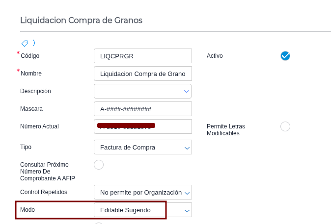

Pasos a seguir: En primer lugar, hay que revisar que en el talonario que tenga configurado el tipo de documento (en el caso de la imagen, sería el tipo de documento Liquidación de Compra de Granos), en el campo denominado “Modo” tenga configurado editable:

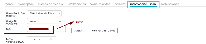

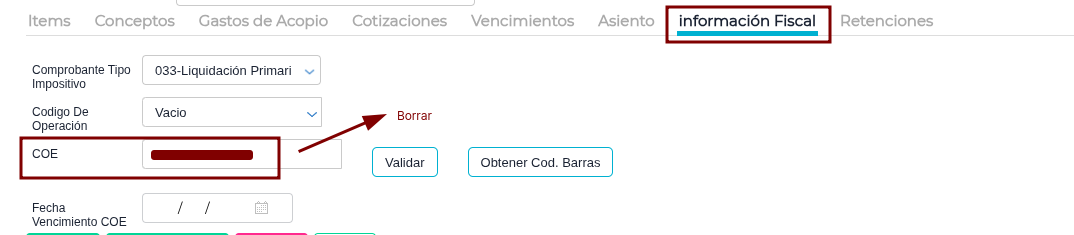

  1. Borrar el COE que se completó de forma manual en la solapa de Información Fiscal:

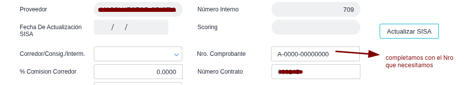

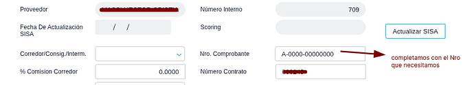

  1. Una vez que se elimina el COE, con Tab o clickeando fuera en cualquier lugar del documento, se habilita el campo Nro. Comprobante para editar (deja de estar grisado) y de esa manera podemos borrar el número de comprobante actual
  1. Luego volvemos a colocar el COE que tenía la liquidación originalmente, coincidiendo con el Nro. Comprobante y dicha liquidación queda de forma correspondiente, coincidiendo con el PDF de ARCA.
