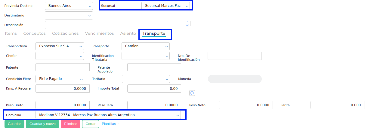

Cuando se trabaja con Pedidos de Venta y Remitos que utilizan la solapa transporte, al cargar el campo domicilio de dicha solapa, se podrá visualizar en los Impresos la dirección a la que sé buscar enviar el pedido.

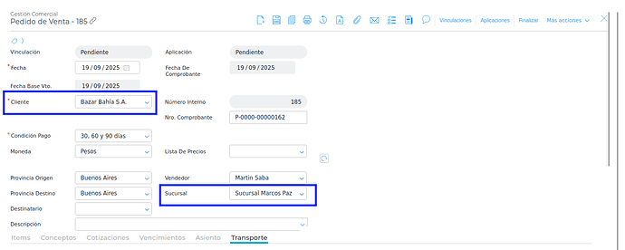

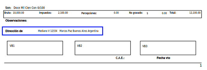

Caso 1: Pedido de Venta.

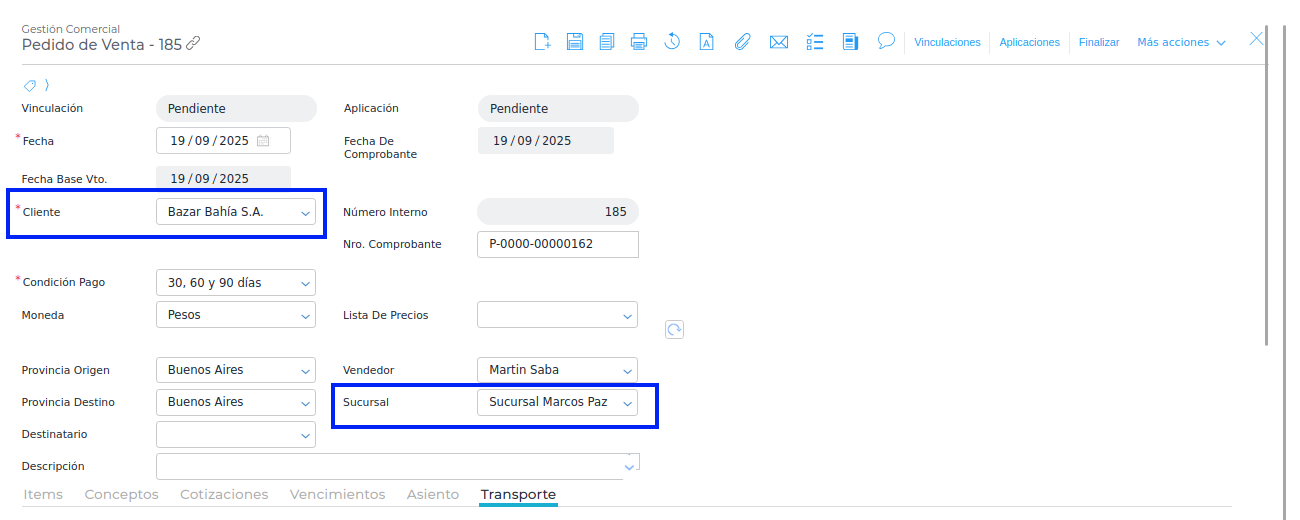

1- Ir Menú → Gestión Empresarial → Ventas → Pedido de Venta, crear un pedido de venta e indicar un domicilio. (En este caso se utiliza un cliente que tiene sucursales y se indicara la dirección de la sucursal Marcos Paz).

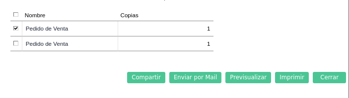

2- Al generar intentar previsualizar el impreso Pedido
En el reporte se visualizará debajo del campo observaciones el campo domicilio indicado en la Operación pedido de venta.

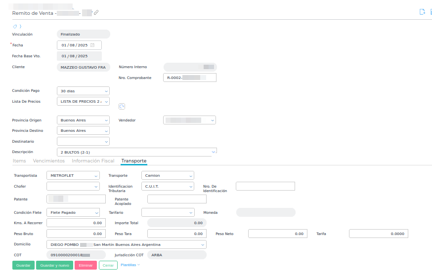

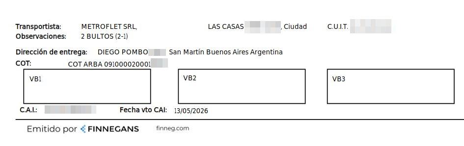

Caso 2: Remito de Venta.

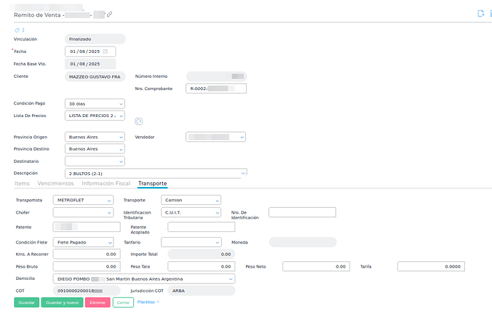

1- Ir Menú → Gestión Empresarial → Ventas → Despachos. crear un remito de venta e indicar un domicilio (En este caso el sistema Genera el COT)

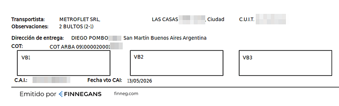

2- Al generar intentar previsualizar el impreso despacho generado
En el reporte se visualizará debajo del campo observaciones el campo domicilio indicado en la Operación Remito de venta.
