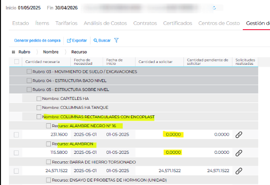

Cantidad a pedir en cero en la Gestión de Insumos, pese a tener recursos presupuestados
Lo recursos que están presupuestados en la Gestión de Obra dentro de una un item, pero en la solapa Gestión de Insumos para generar el pedido, me aparecen con cantidad a pedir en cero. Esto sucede en varios ítems y con distintos materiales.

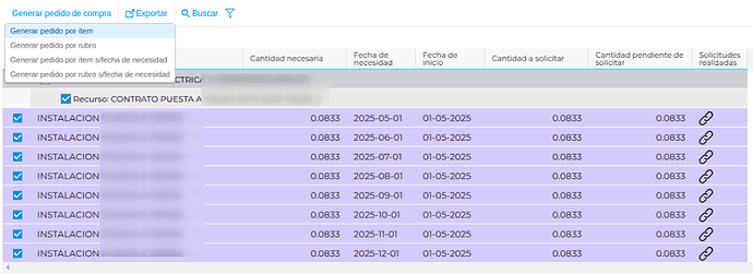

  • Para generar el pedido por la totalidad de la cantidad presupuestada (por ejemplo, 1 unidad), debés seleccionar todos los registros del recurso y utilizar la opción “Generar pedido por ítem”.

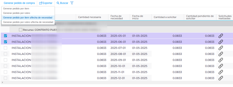

  • Si preferís generar un pedido por cantidades parciales, seleccioná un solo registro del recurso. El sistema tomará la cantidad correspondiente solo a ese registro.

  • Para pedido total:
    • Seleccioná todos los registros del recurso.
    • Usá la opción “Generar pedido por ítem”.
  • Para pedido parcial:
    • Seleccioná un solo registro del recurso.
    • Generá el pedido por item s/fecha de necesidad. El sistema tomará solo la cantidad correspondiente a ese registro.
