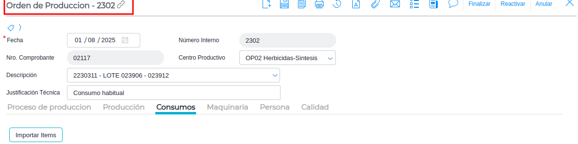

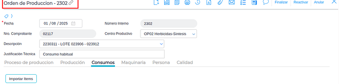

  1. Ingresar a Gestión Empresarial → Manufactura → Orden de Producción.
  2. Seleccionar la orden y acceder a la solapa Consumos.
  3. Definir la cantidad requerida del ítem (si no proviene de una fórmula).

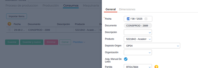

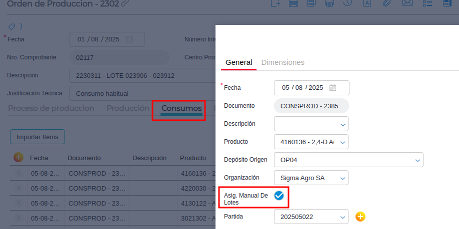

  4. Tildar el check Asignación manual de lotes.
  • Si el check está desactivado → el sistema asigna automáticamente por vencimiento (FIFO).

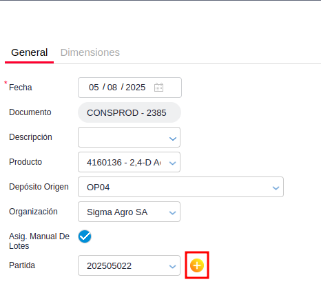

  • Si el check está activado → se habilitan dos opciones:
    • Selector simple de partidas.
    • Botón + que abre una grilla editable.

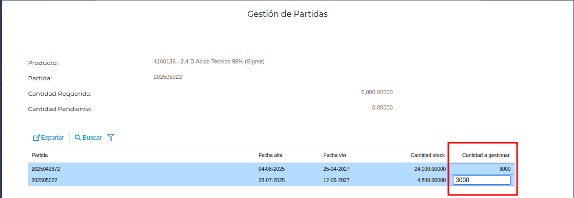

  1. Al abrir la grilla, completar:
  • Partida, fecha de alta y vencimiento.
  • Stock disponible.
  • Cantidad a gestionar (columna editable).

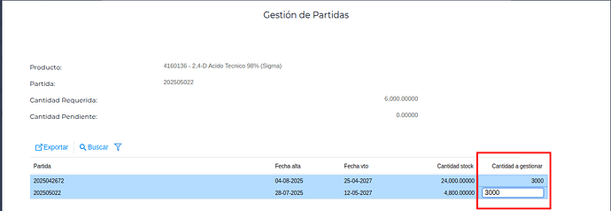

  1. Verificar que la Cantidad Seleccionada coincida con la Cantidad Total requerida.
  • Si se supera, el sistema ajusta automáticamente al máximo permitido.
  • No se permite superar el stock disponible.
  1. Confirmar la distribución y aceptar.
  • La línea original se reemplaza por N líneas correspondientes a las partidas seleccionadas.

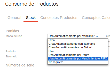

Configuración inicial
  • Tipos de documentos: Consumo de Producto.
  • Maestro de Stock: Definir partidas con fecha de alta y vencimiento.
  • Depósitos: Asociar los depósitos que contengan stock disponible.
  • Talonarios: Configurar correctamente la numeración y máscara.
  • Orden de Producción: Habilitar la opción de Asignación manual de lotes en la solapa Consumos para los insumos a consumir.

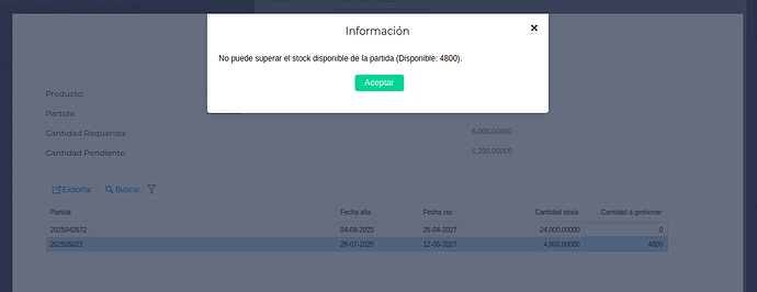

  1. No superar el stock disponible de la partida
  • Si el usuario ingresa una cantidad mayor al stock de la partida, se muestra el mensaje:
    2.“No puede superar el stock disponible de la partida (Disponible: XXXX).”*

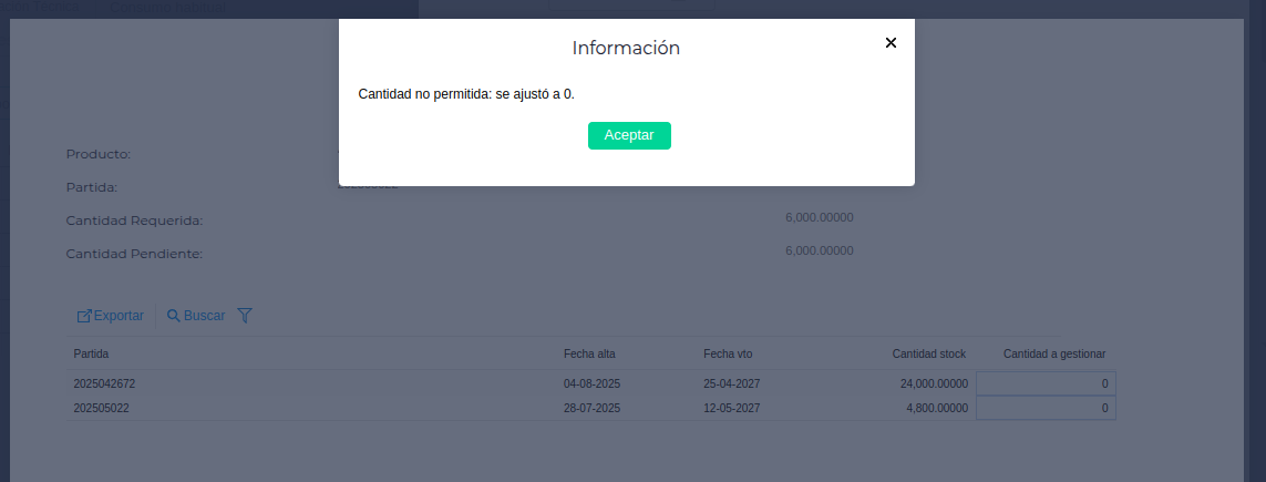

  1. Cantidad no permitida
  • Si el usuario ingresa un valor inválido (ej. negativo o fuera de rango), el sistema ajusta automáticamente a cero y muestra el mensaje:
    5.“Cantidad no permitida: se ajustó a 0.”*

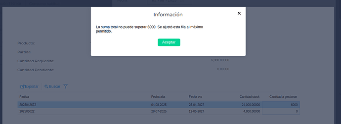

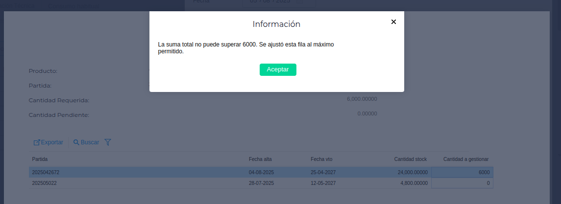

  1. La suma total no puede superar la cantidad requerida
  • Si la suma de cantidades ingresadas excede el total pendiente del ítem, el sistema ajusta la fila al máximo permitido y muestra el mensaje:
    8.“La suma total no puede superar XXXX. Se ajustó esta fila al máximo permitido.”*
