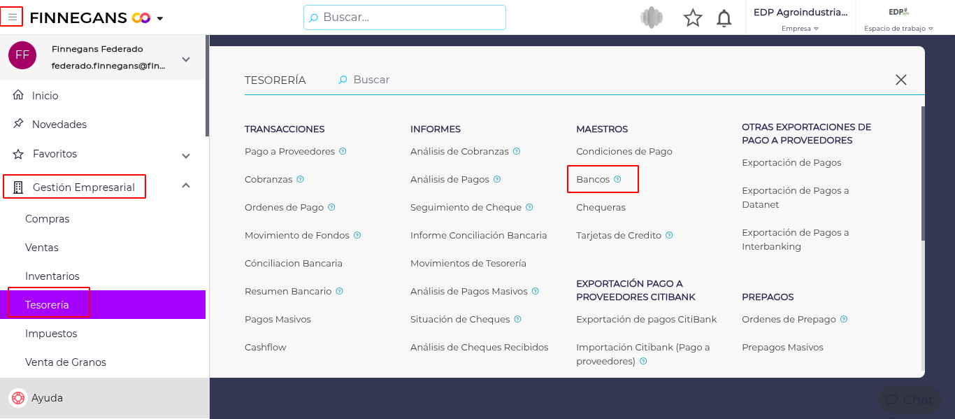

- Ingresar Desde Menú → Gestión Empresarial → Tesorería → Bancos.

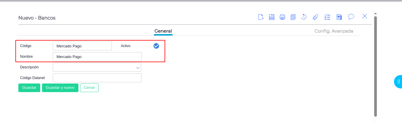

- Crear un nuevo registro de banco, desde “Nuevo” asignar el nombre de la billetera virtual correspondiente (por ejemplo, “Mercado Pago” o “Ualá”) y guardar.

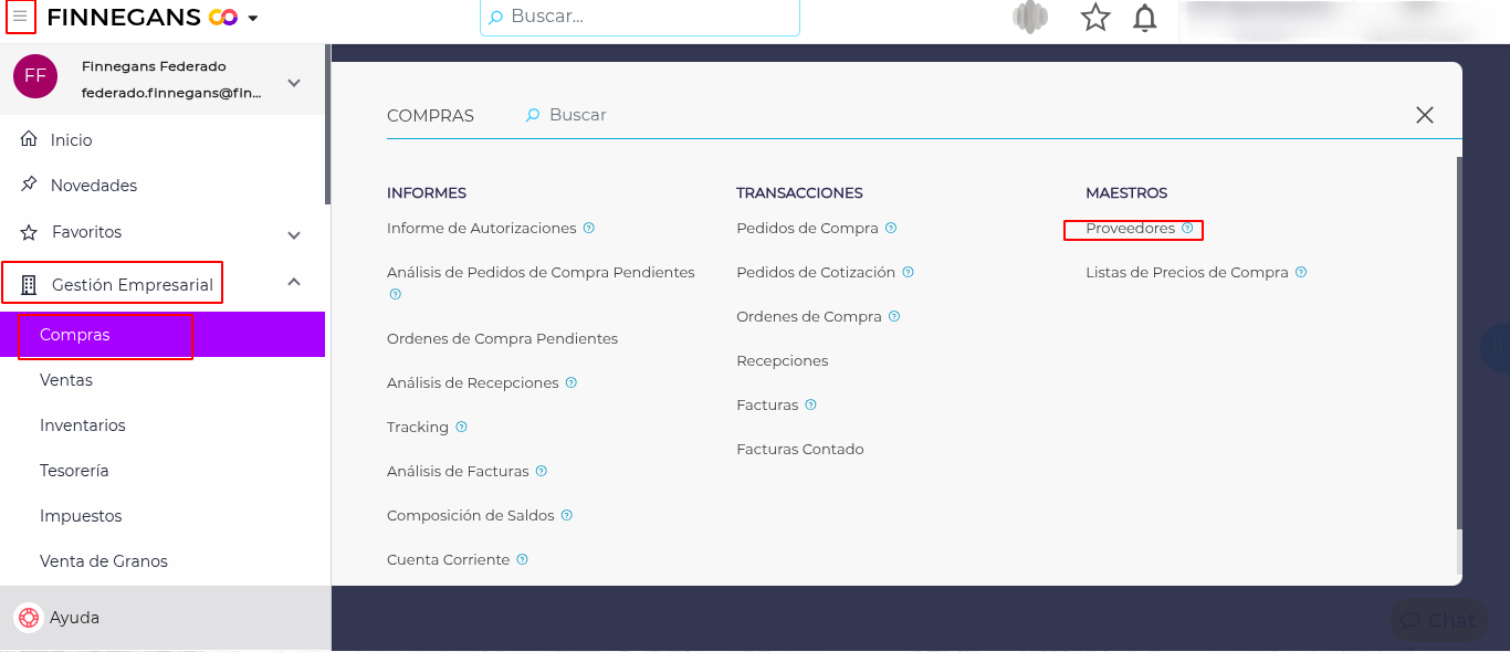

- Ingresar al maestro de Proveedores. Desde Menú → Gestión Empresarial → Compras → Proveedores.

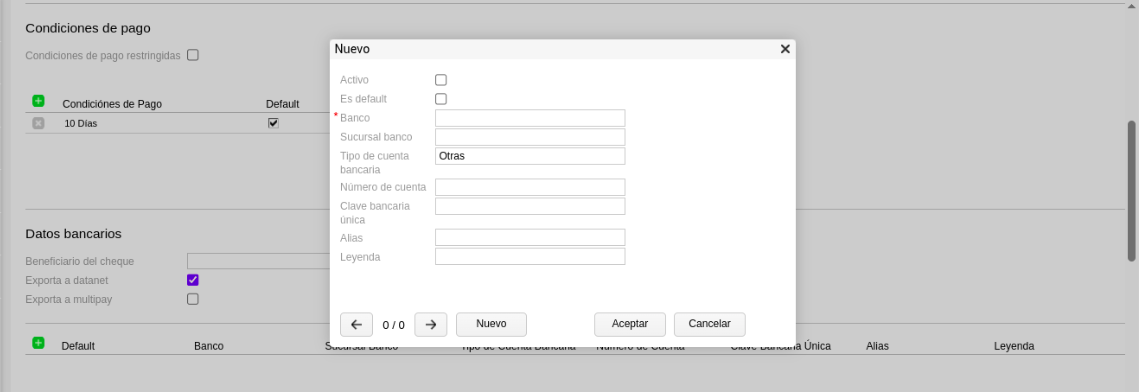

- Editar el proveedor correspondiente, cargar los datos bancarios, seleccionando como Banco el que fue creado para la billetera virtual. Completar el resto de la información bancaria como de costumbre.
