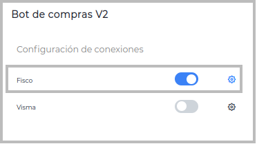

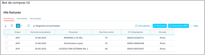

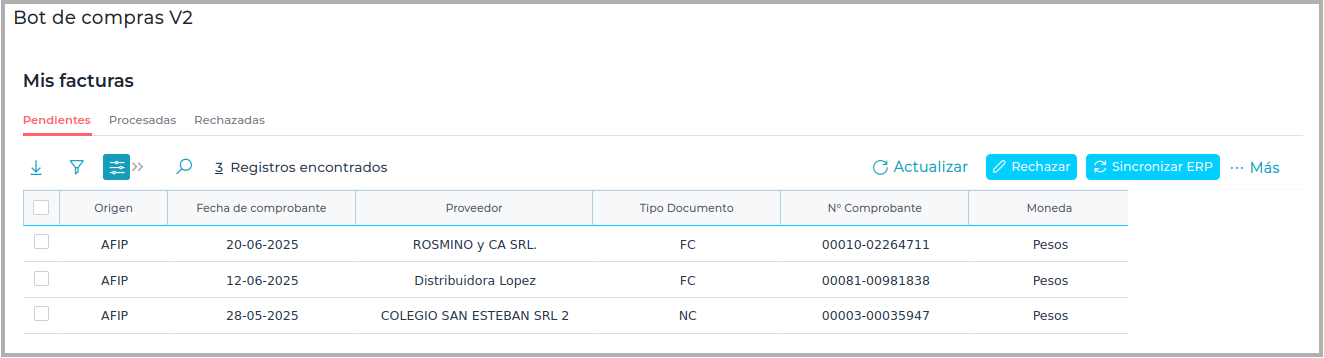

Caso 1 - Bot de compras recibe las facturas del fisco.
1-Ir Aplicaciones–> Bot de compras–> Configuración de conexiones Configuración de Bot de compras, tiene el check en el campo Fisco, deberá poder conectarse con ARCA, que es la fuente origen de los documentos.

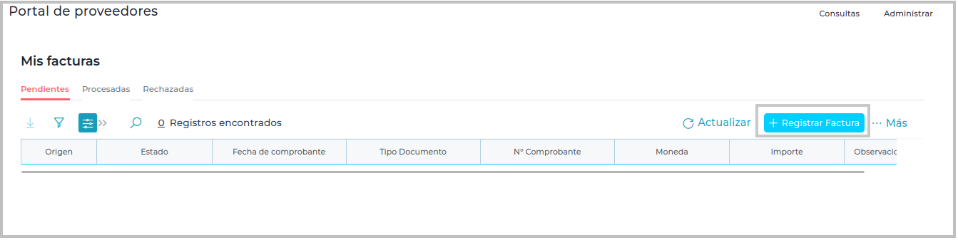

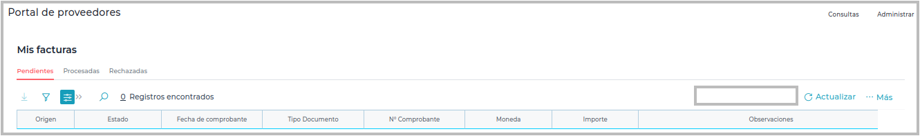

2-Ir Aplicaciones–> Portal de Proveedores → Mis facturas, se verifica que el botón Registrar Factura manual desde la solapa de pendientes desaparece.
En este caso las facturas únicamente se van a poder recibir desde ARCA

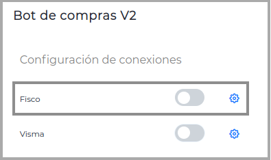

Caso 2 - Bot de compras no recibe las facturas del fisco.

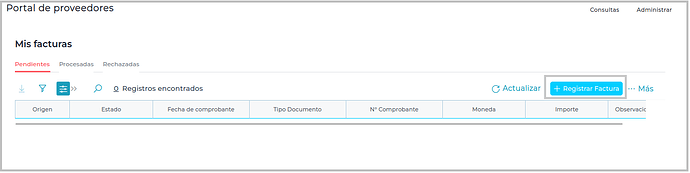

1-Ir Aplicaciones–> Bot de compras–> Configuración de conexiones Configuración de Bot de compras, no tiene el check en el campo Fisco, deberá poder recibir las facturas desde el portal de Proveedores.
2- Ir Aplicaciones–> Portal de Proveedores → Mis facturas, se verifica que el botón Registrar Factura manual desde la solapa de pendientes está presente.
En este caso, las facturas únicamente se van a poder recibir del portal de proveedores.
