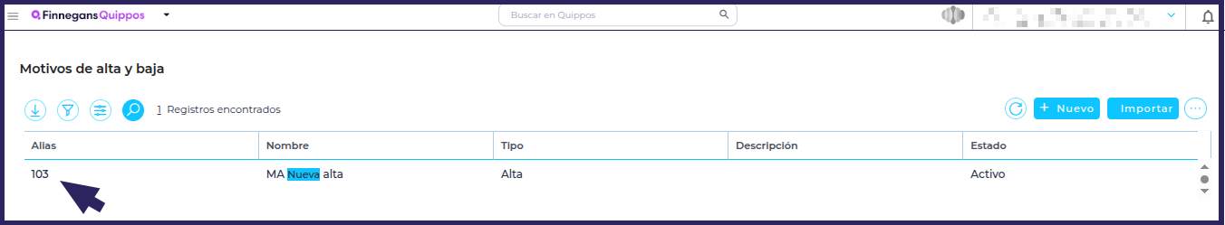

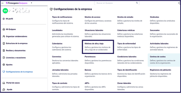

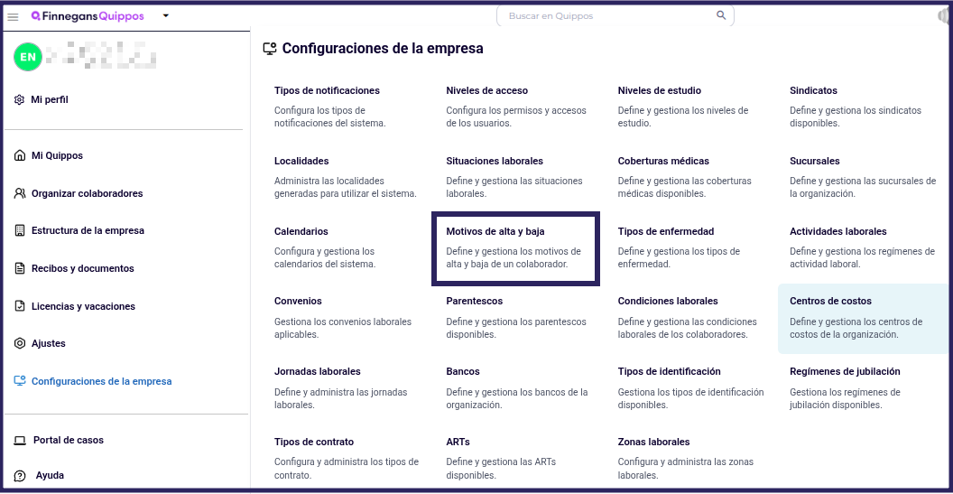

  1. Verificar que los Motivos de alta y baja requeridos estén dados de alta en el sistema.
  2. Registrar o consultar el valor del campo Alias en los motivos de alta y baja, ya que este código se utilizará para vincular la información en la planilla de carga.

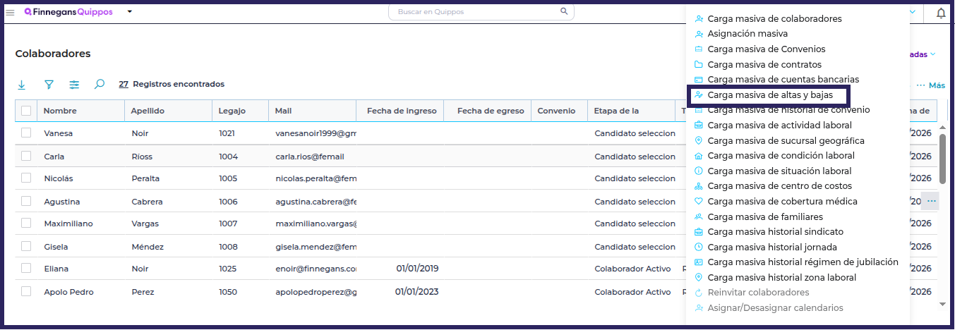

:pushpin: Ruta: Menú → Colaboradores → Acciones → Carga masiva de altas y bajas

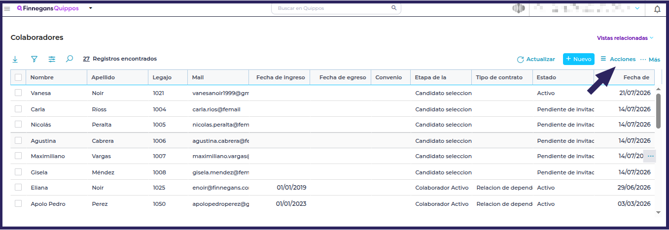

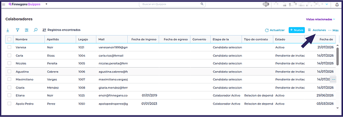

  1. Acceder a la vista de Colaboradores desde el menú principal.
  2. Hacer clic en el menú desplegable Acciones (ubicado en la esquina superior derecha) y seleccionar la opción Carga masiva de altas y bajas.

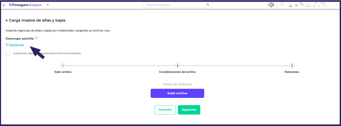

  3. En la pantalla del asistente de importación, hacer clic en la opción Plantilla.xlsx para descargar el archivo base a completar.

Motivo (código): se debe buscar dentro del maestro de altas y bajas el alias del motivo correspondiente.

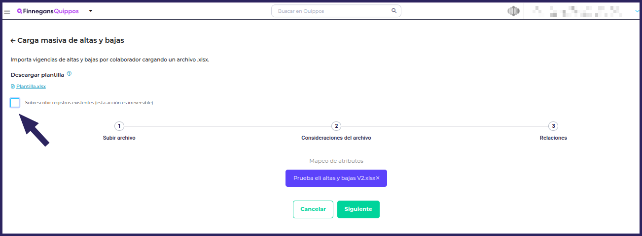

  1. Seleccionar la opción Subir archivo para adjuntar el archivo completado.
IMPORTANTE: Si se requiere actualizar información ya existente, marcar la casilla Sobrescribir registros existentes.

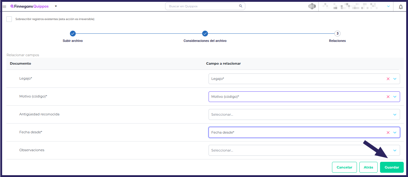

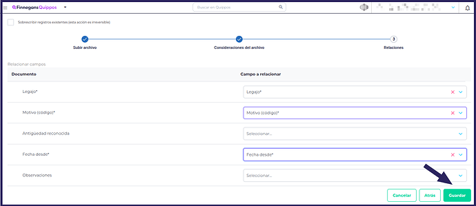

  1. Luego, hacer clic en Relacionar campos.
  2. Verificar la correcta correspondencia (mapeo) de los campos del archivo con los atributos del sistema y presionar Guardar para finalizar la carga.
IMPORTANTE: Los campos con asterisco (*) son obligatorios.
