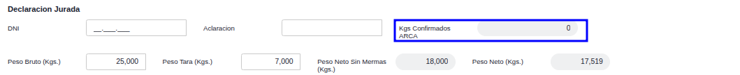

Se habilita el documento de Traslado (Recepción) para almacenar y consultar el peso final confirmado en ARCA.
  • Nuevo campo: “Kgs Confirmados ARCA”.

  • Mapeo de Datos: El valor “Kgs Confirmados ARCA” del traslado se toma como “Cantidad Recibida” en el certificado.

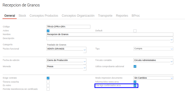

En Tipo de Documento: Traslado (Recepción)
  • Habilitar campo de confirmación: Activar el check (nuevo) que habilita el campo “Usa Kgs Confirmados ARCA”.
  • Configuración de Stock: Debe impactar en stock y calcular mermas normalmente (refleja la realidad física).

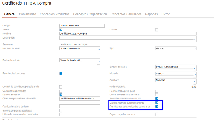

En Tipo de Documento: Certificado 1116A
  • Filtro de Traslados: Activar el check “Certifica traslados validados contra ARCA”. Esto obliga a que el certificado solo acepte traslados que ya pasaron por el paso 3 del flujo.
  • Lógica de Cálculo: Activar el check “Calcula mermas automáticamente”.
  • Configuración de Stock: Debe estar configurado para no impactar en stock (ya que solo ajusta la “Foto” fiscal de la operación).

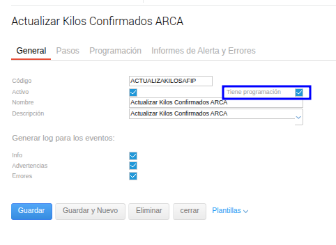

  • Configuración de Solapas:
    • Solapa General: Agregar el check “Tiene Programación”.

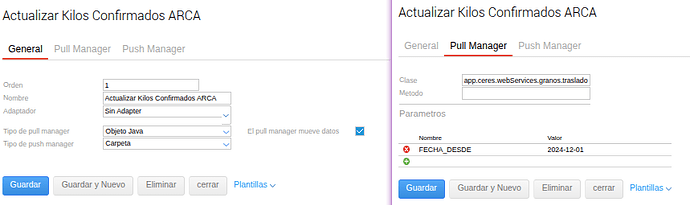

    • Solapa Pasos: Ingresar al paso de Orden 1 “Actualizar Kilos Confirmados ARCA”.
      • Verificar las configuraciones según imagen de referencia.
      • En “Pull Manager”, la clase debe ser: app.ceres.webServices.granos.traslado.TrasladoGranosWS.
      • Si es correcto, cerrar la pestaña.

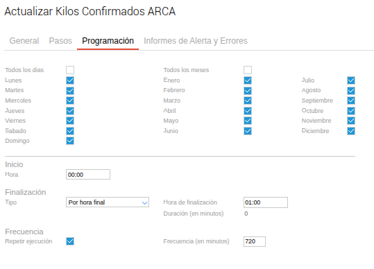

    • Solapa Programación: Configurar para todos los días, definiendo el horario y la frecuencia de ejecución (ver imagen de referencia para configuración estándar sugerida).

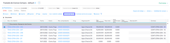

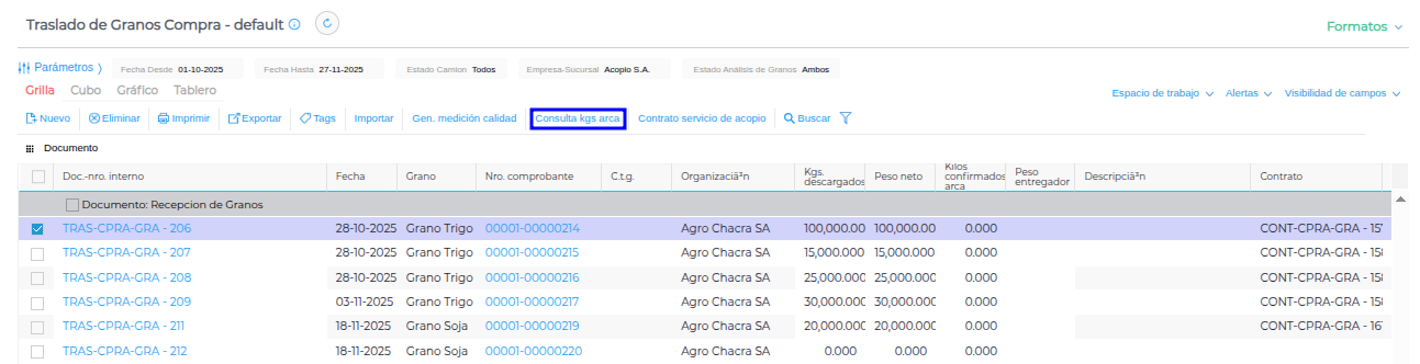

  • Opción B: Actualización Manual (Desde Grilla)
    El usuario puede forzar la consulta en el momento que lo desee desde la grilla de la vista Traslados de Granos Compra. El procedimiento es el siguiente:
    1. Se seleccionan las cartas de porte (traslados) que se quieren actualizar.
    2. Se hace clic en el botón de acción “Consulta kgs arca”.
De esta manera, el sistema se conectará inmediatamente con ARCA y actualizará la información correspondiente para los registros seleccionados.
