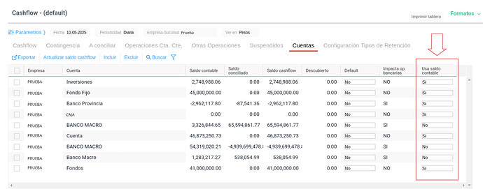

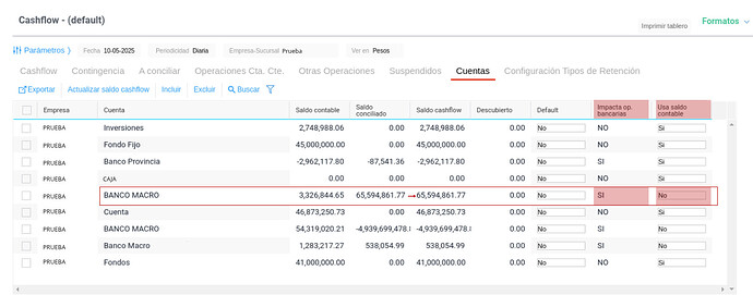

Se agregó la columna de “Usa saldo contable” en la solapa de Cuentas del Cashflow, con la finalidad de poder utilizar el saldo contable como saldo cashflow automáticamente sin tener que modificar el importe manualmente. Aplica para las cuentas que impactan en operaciones bancarias y que por default utiliza el saldo conciliado.
3min
¿Cómo Funciona?:

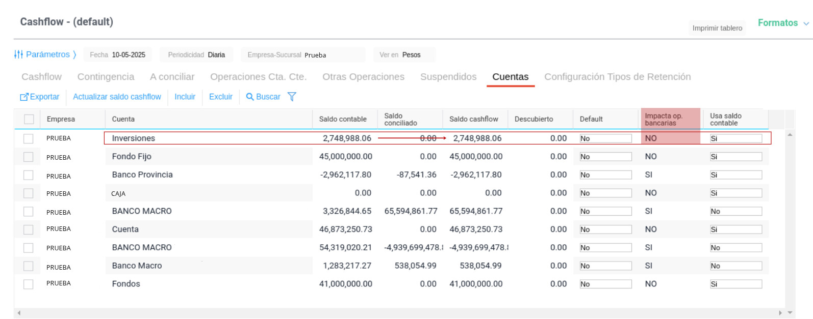

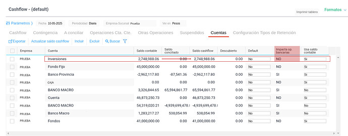

- Para las cuentas que NO impactan en operaciones bancarias, la configuración default es “SI” y no permite cambiarla, ya que estas cuentas solo trabajan con el saldo contable.

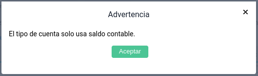

Cuando se intenta editar y cambiar a “NO”, el sistema muestra el siguiente aviso:

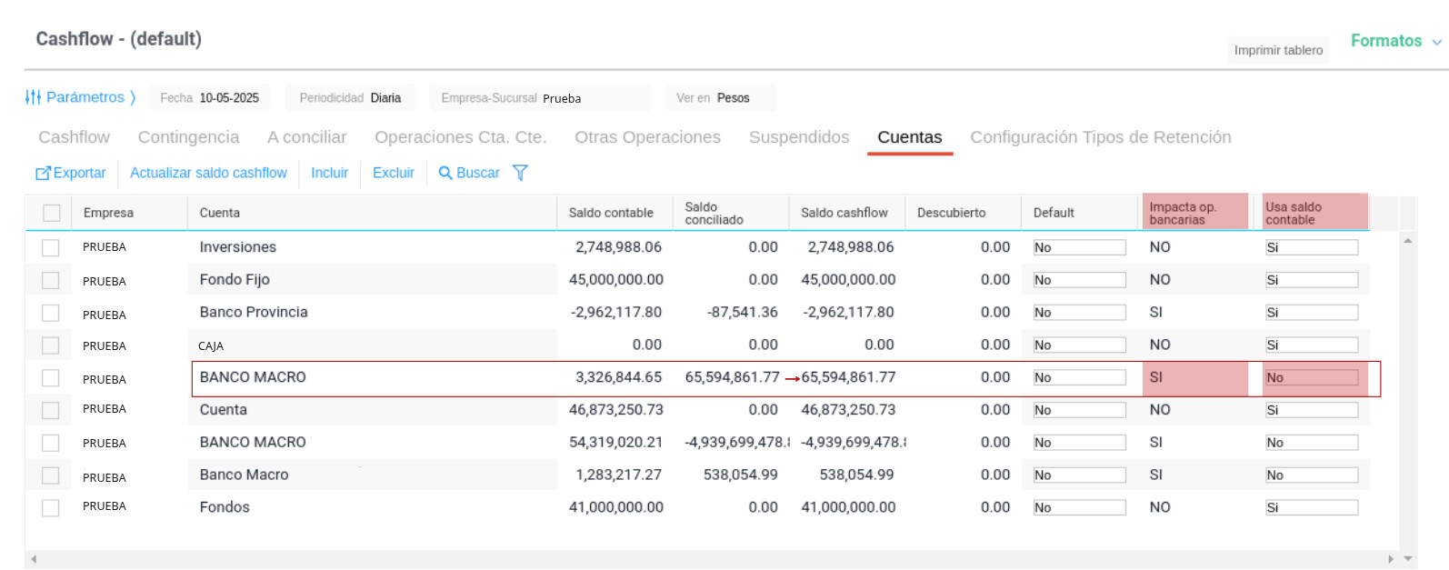

Para las cuentas que SI impactan en operaciones bancarias, la configuración default es “NO” y funciona como hasta ahora, el saldo cashflow lo toma del saldo conciliado

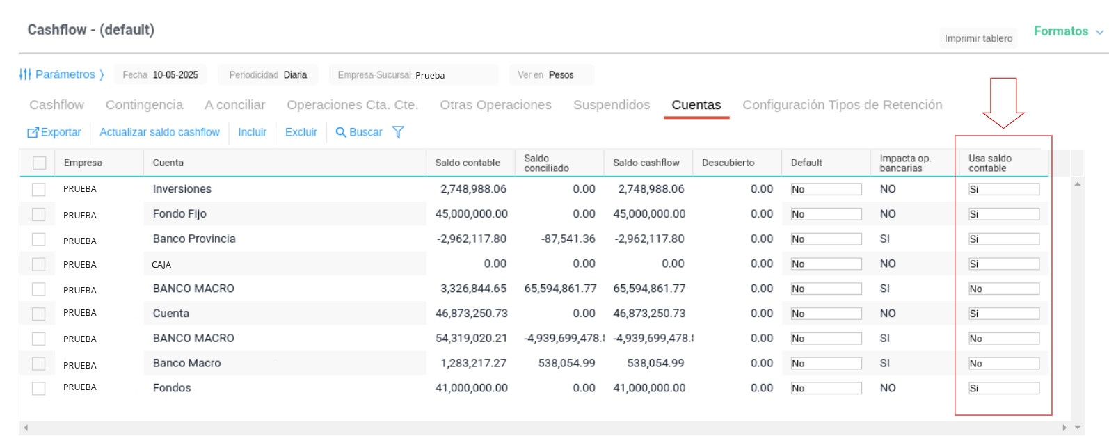

Para las cuentas que SI impactan en operaciones bancarias, se puede indicar “SI” en “Usa saldo contable” y automaticamente el saldo cashflow se actualiza y toma del saldo contable. Esta configuración se mantendrá
A tener en cuenta:
No modifica la función de indicar manualmente el saldo cashflow
Luego de cualquier modificación en la configuración o importes, se debe presionar el botón de “Actualizar saldo cashflow”
