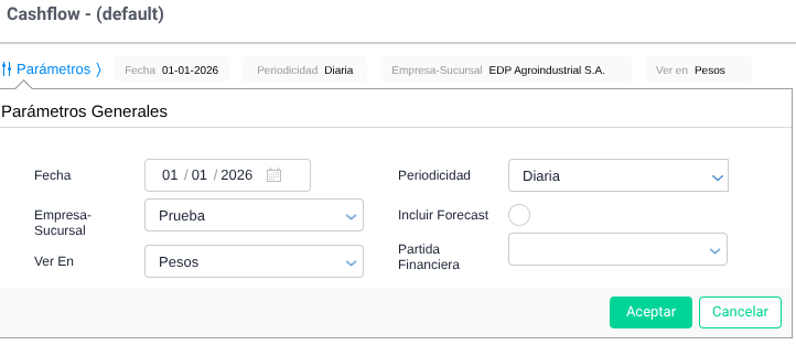

Interfaz
Por medio de los Parámetros se puede filtrar la información a mostrar.
  • Fecha: se indica la fecha hasta la cual se quiere visualizar la información a analizar. Esta fecha debe ser igual o posterior a la fecha actual. Por defecto el sistema propone como fecha un mes posterior a la fecha del día.
  • Periodicidad: agrupación por periodos de la información a analizar. Los valores posibles son: Diaria, Semanal, Mensual y Anual.
  • Empresa: este campo permite, en un entorno multiempresa, realizar un análisis consolidado para 2 o más de ellas.
  • Incluir en Forecast: al marcarlo, muestra Todas las proyecciones (incluyendo aquellos presupuestos de tipo forecast), para poder visualizar en forma conjunta los vencimientos reales y los proyectados que aún no se ejecutaron. Para más información sobre Forecast
  • Ver en: permite seleccionar la moneda en la cual se expresan los importes del informe.
  • Partida Finaciera: permite filtrar los importes de los flujos futuros por la dimensión o dimensiones seleccionadas. No filtra los saldos iniciales.

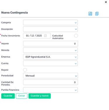

Solapa Contingencias
En esta solapa se agregan al cashflow ingresos o egresos futuros sin un compromiso formal, tales como el pago de sueldos. Estas contingencias pueden ser eventuales o recurrentes.
Para cargar una nueva Contingencia, se hace clic sobre el botón Nuevo.
  • Categoría: las contingencias se muestran en el cubo agrupadas según la categoría indicada en este campo. Este campo permite dar de alta una nueva categoría escribiendo directamente en el mismo o seleccionando una categoría utilizada anteriormente desde el selector.
  • Descripción: información descriptiva de la contingencia.
  • Fecha de Vencimiento: periodo en el que se verá reflejado en el cashflow.
  • Caducidad Automática: si está activo el check box, llegada la fecha de vencimiento, se vence la contingencia y no se verá más en el cashflow.
  • Importe: según se indique positivo o negativo, corresponderá a un ingreso o egreso.
  • Empresa: empresa o sucursal para la que se registra la contingencia.
  • Cuenta: permite indicar la cuenta en la que se muestra la contingencia en el cubo. De no indicar ninguna, se muestra asociada a la cuenta seleccionada como default en la solapa Cuentas.
  • Repetir: si se activa esta opción, el importe de la contingencia es replicado en períodos posteriores dentro del cubo.
  • Periodicidad: indica la periodicidad con la que se repite la contingencia.
  • Cantidad de períodos: especifica la cantidad de períodos en que se repite el evento.
