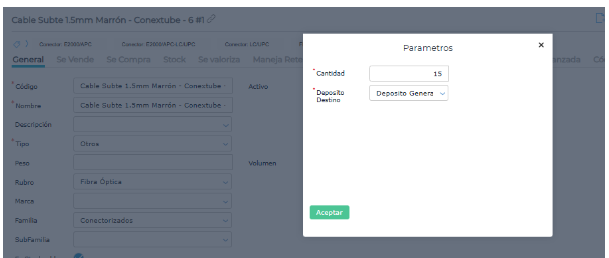

Al estar posicionado sobre un producto en el maestro, el usuario ejecuta un BPROC Manual a través de un botón dedicado. El sistema despliega un formulario pop-up solicitando los parámetros de Cantidad, Depósito destino (de selección múltiple) y el Documento de ajuste preconfigurado.
Al confirmar, GO invoca un Guest Code que procesa estos parámetros junto con los datos del producto seleccionado, valida la información y genera de forma automática el documento de Ajuste de Stock Positivo en el ERP.

Usuario (Maestro de Productos)
   ↓ (Clic en botón BPROC)
Formulario Pop-up (Cantidad / Selector Múltiple Depósitos)
BPROC Manual (Envío de Payload)
Guest Code (Procesamiento y validación)
API / Entidad (crear_entidad “AjusteStock”)

Configuración de parámetros del formulario
  • Cantidad: Parámetro numérico para indicar el volumen a ingresar.
  • Deposito destino: Parámetro de tipo Selector Múltiple vinculado al diccionario de depósitos.

  1. El usuario se posiciona sobre un producto en el maestro y presiona el botón del BPROC.
  2. Se abre un pop-up en pantalla solicitando la Cantidad y los Depósitos de destino.
  3. El usuario completa los datos y confirma la operación.
  4. GO construye un payload que incluye la información del producto (“object”) y las variables del formulario (“params”).
  5. Se invoca el Guest Code y este extrae el código del producto, la sucursal/empresa y los parámetros.
  6. El script valida que la cantidad no sea cero y resuelve los códigos de los depósitos seleccionados.
  7. Se ejecuta la creación de la entidad AjusteStock iterando las líneas por cada depósito parametrizado.
  8. El Guest Code actualiza el estado en el monitor de procesos de GO y devuelve un código de estado HTTP con el detalle del éxito o fracaso de la operación.
