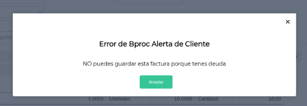

Resultado
La validación se realiza antes de completar la operación.
Si el cliente supera el límite permitido, la factura no continúa con el proceso de guardado.
De esta manera, la organización incorpora una regla de negocio específica sin modificar el código estándar del ERP, aprovechando la combinación de BPROC y Guest Code como mecanismo de extensión.
