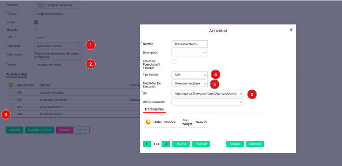

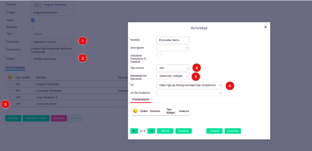

Configuración del Proceso (BProc)
A nivel de backend y configuración de visores, la actividad se compone de los siguientes parámetros clave:
  • Visor Origen: Pedidos de Venta
  • Tipo de Acción: API
  • Modalidad de Ejecución: Selección múltiple (Permite marcar varios registros mediante checkboxes en la grilla principal).
  • URL del Endpoint: https://go-qa.finneg.com/api/1/gs-script/consultarItems (Script encargado de procesar el JSON de los pedidos seleccionados).
Comportamiento Técnico: Al ejecutar la acción, la plataforma envía un payload que contiene la estructura completa del cuerpo (body) de todos los Pedidos de Venta seleccionados hacia el Guest Code.

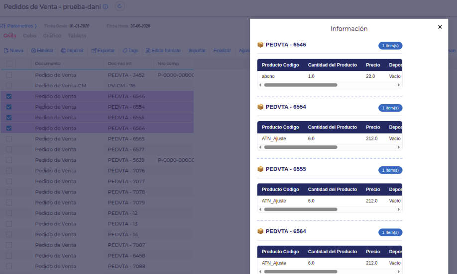

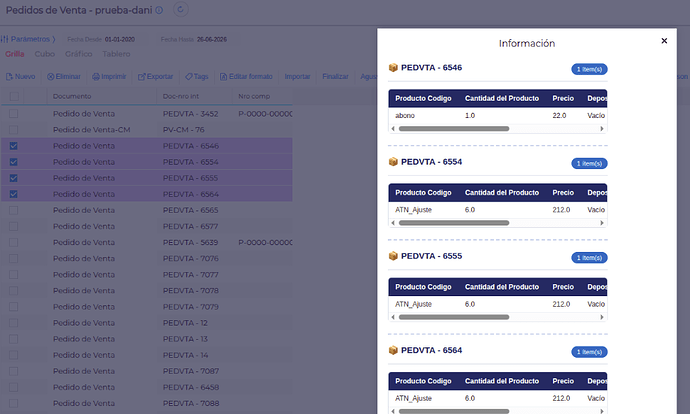

Comportamiento Esperado de la Interfaz de Usuario (UI)
Cuando el usuario selecciona las filas deseadas y presiona el botón de la acción (por ejemplo, “Consultar Items”):
Flujo Visual Paso a Paso
  1. Selección en Grilla: El usuario marca los checkboxes en el visor de “Pedidos de Venta”.
  2. Procesamiento y Ventana Emergente: Se abre un modal interactivo titulado “Información”.
  3. Agrupación por Documento: El modal organiza la información de manera jerárquica:
    • Muestra un encabezado destacado por cada pedido con su nomenclatura interna y un tag indicador con la cantidad de ítems únicos (ej. 4 item(s)).
    • Debajo de cada encabezado, renderiza una tabla compacta con barras de desplazamiento horizontal si el contenido lo requiere.
  4. Visualización de Datos: Se muestran de forma explícita las columnas mapeadas por el Guest Code: Producto Codigo, Cantidad del Producto, Precio y Deposito.
