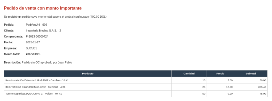

Resultado
Cada vez que un pedido supera el monto establecido, la notificación se genera automáticamente sin intervención del usuario.
La organización incorpora un mecanismo de seguimiento para operaciones relevantes utilizando BPROC y Guest Code como herramienta de automatización, evitando procesos manuales y reduciendo el riesgo de que pedidos importantes pasen desapercibidos.
