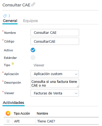

2 - Bproc: En este caso se utilizó un bproc de tipo viewer y se seleccionó la viewer Facturas de Venta

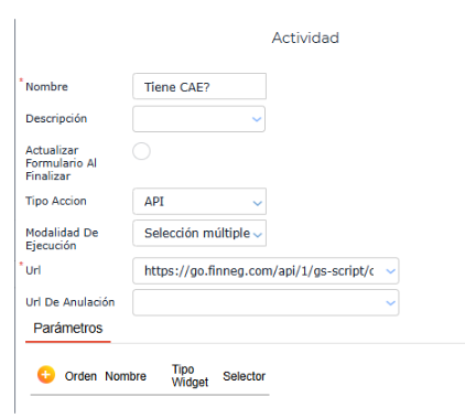

En el campo URL se pega la obtenida en el guest code

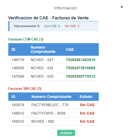

Resultado

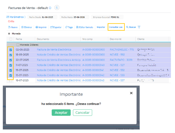

Desde la grilla de facturas de venta se seleccionan las facturas que se quieren consultar si tienen cae.
Se presiona el botón consultar cae
