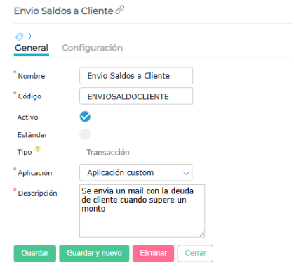

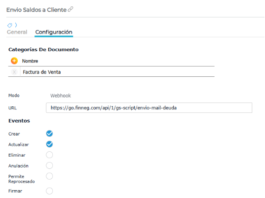

Configuraciones

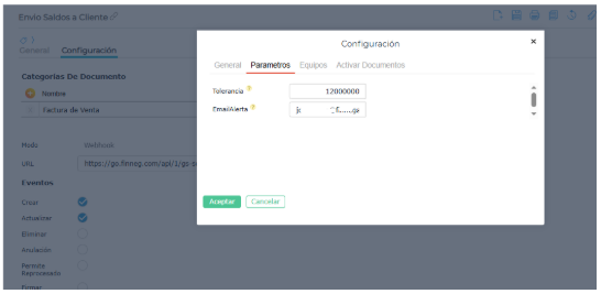

Para que se envíe el mail al cliente se deben configurar:
1 - Guest code: Para realizar el script utilizamos la IA Fini. Se le indica la necesidad junto con el contexto necesario y luego de algunas iteraciones se obtiene el script deseado:
Guest Code: webhook BProc → facturaVenta (identificación externa) → composicionSaldoCliente (cliente + empresa) → mail.
Modificación: el email del cliente se obtiene desde el endpoint organizacion con el código resuelto en facturaVenta.

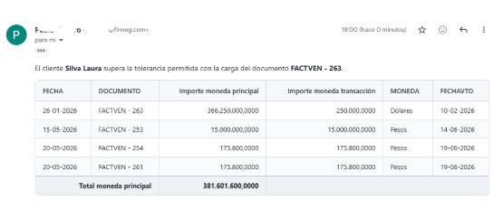

   intro = (
       f'<p style="margin:0 0 10px;font-family:Segoe UI,Roboto,Helvetica,Arial,sans-serif;'
       f'font-size:14px;color:#24292f">El cliente <b>{html.escape(organizacion)}</b> '
       f"supera la tolerancia permitida con la carga del documento "
       f"<b>{html.escape(ident_ext)}</b>.</p>"

def main():
   try:
         payload = json.loads(request.get_body())
       bproc = BProcWebhook(payload)
       tolerancia = _a_float(bproc.params.get("Tolerancia"))
       email_raw = bproc.params.get("emailAlerta") #Se obtienen los parámetros configurados en el bproc
       email_alerta = str(email_raw).strip() if email_raw else None

       organizacion = " ".join(_organizacion_desde_factura_venta(fv, cliente).split())
       asunto = f"Seguimiento de deuda: {organizacion}"
       cuerpo_html = _armar_html_tabla(filas, organizacion, ident_ext) # Función que convierte en una tabla HTML la respuesta parseada de la composición para el armado del cuerpo del mail.
       if debe_enviar_mail:
           enviar_email(asunto, cuerpo_html, destinatarios, html=True) #Función interna que se encarga del envío de mails.

2 - Bproc: En este caso se utilizó un bproc de tipo transacción y modo webhook
Se configuró para que se ejecute el bproc cuando se cree o actualice una factura
En los parámetros se indica el límite de la deuda y un correo usado como copia interna cuando se envía el aviso de la deuda.
En el campo URL se pega la obtenida en el guest code
Resultado
Al guardar una nueva factura para un cliente que supera la tolerancia establecida, se envía un correo electrónico al cliente y una copia al correo indicado en el bproc
