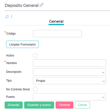

2. Caso de Uso: Botón para Blanquear Campos
Este caso de uso propone la creación de un comando rápido que permite resetear o limpiar masivamente los datos de un formulario en pantalla.
Funcionamiento técnico
El desarrollo requiere diseñar un componente visual (widget) y un script (utilizando Guest code) que responda al evento de presionar el botón. Al activarse, el script borra el contenido de los campos del formulario, dejando el formulario como si se acabara de crear un registro nuevo.

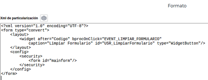

A. Disponer el widget particularizado
El primer paso consiste en disponer de un componente visual (como un botón) en el formulario correspondiente que servirá como disparador de la acción.

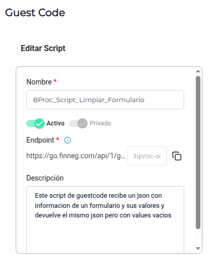

B. Desarrollar la lógica de limpiado del formulario utilizando Guest Code
Ingresamos a la app de Guest code y generamos un nuevo microservicio.

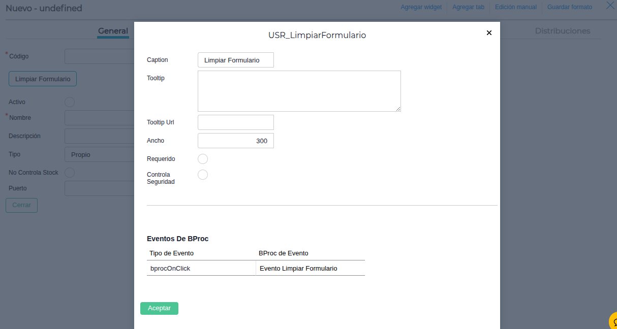

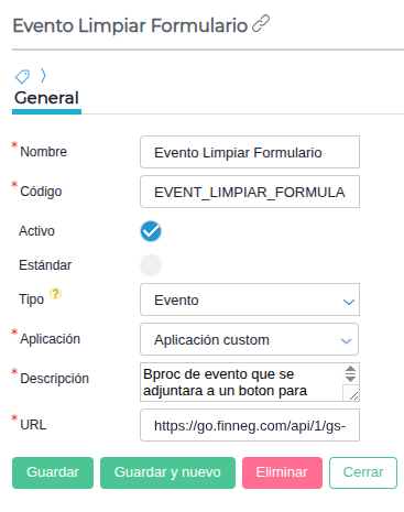

C. Dar de alta el Bproc de tipo Evento
En su configuración seleccionamos el Tipo “Evento” el cual nos va a solicitar un campo URL en el que debemos pegar el Endpoint del Guest code.
Por último, en la configuración del formato del formulario, al hacer click derecho en el botón vamos a poder acceder a la configuración del widget en el que asociaremos el Bproc para que se ejecute la función del Guest Code.
Para este caso vamos a disponer únicamente la opción OnClick para el tipo de evento, ya que esta es la utilizada en widgets de tipo Botón. Esta configuración se ejecutará cuando el usuario haga click en el widget particularizado, haciendo que se cumpla la lógica generada en el script.
