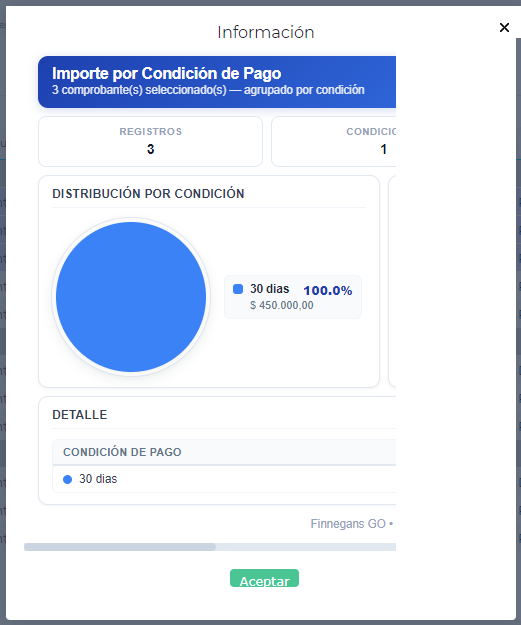

5. Caso de Uso Práctico: Análisis de Condiciones de Pago de Facturas Pendientes
Contexto del negocio: Con el fin de evaluar los flujos de cobro, la gerencia financiera requiere un método dinámico para visualizar las condiciones de pago de las facturas de venta que se encuentran pendientes en el sistema GO.
Para dar respuesta a esta necesidad, se plantea una integración aprovechando la potencia del Bproc de tipo Viewer acoplado a un desarrollo a medida en Python a través de la aplicación Guest code.
Flujo de Implementación Paso a Paso:

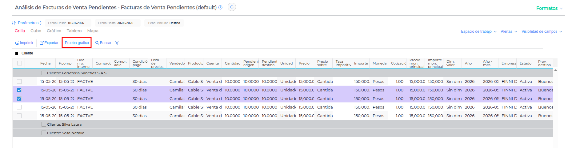

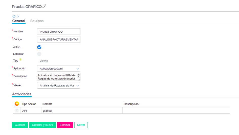

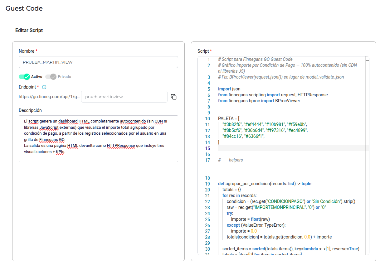

  1. Alta del Componente: Generar un nuevo registro de Bproc de tipo Viewer en el panel de administración de GO.
  2. Asignación de Contexto: Vincular el Bproc específicamente a la vista que contiene la grilla de “Facturas de Venta Pendientes”.

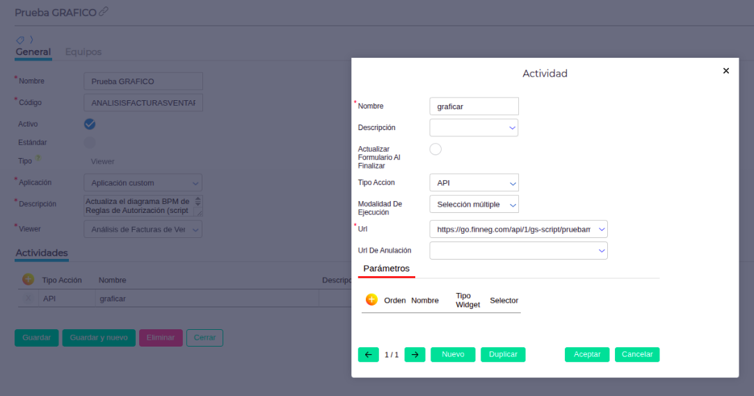

  1. Creación de la Actividad: Configurar una nueva actividad para el Bproc que añadirá un botón visible en la interfaz operativa bajo el título descriptivo: “Ver en formato de gráfico la condición de pago”.
  2. Configuración Técnica del Endpoint: Definir el Tipo de Acción como API e introducir en el campo correspondiente la dirección URL generada y expuesta desde el entorno de desarrollo de la aplicación Guest code.

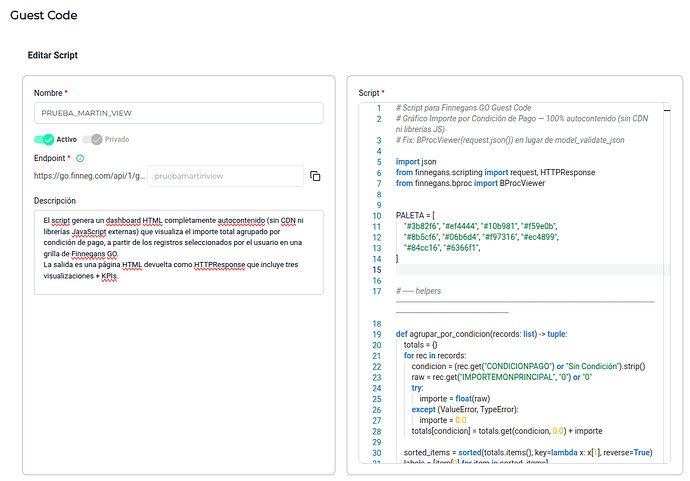

  1. Lógica de Procesamiento y Analítica (Script Python):

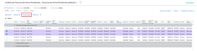

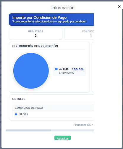

  • Al accionar el botón en la grilla del sistema GO, se capturan y envían los datos de los registros de facturas seleccionados hacia la URL configurada.
  • La aplicación guest code ejecuta el script programado en Python.
  • El script realiza una extracción, segmentación y análisis multidimensional de las condiciones de pago basándose en tres variables esenciales:
    • Por Tipo: Clasificación y tipología de la factura de venta en cuestión.
    • Por Método de Pago: Segmentación según la vía de cobro asociada (transferencia bancaria, cheque electrónico, efectivo, etc.).
    • Por Condición de Pago: Agrupación por los plazos de vencimiento pactados comercialmente (Contado, 30 días, 60 días, entre otros).
# Script para Finnegans GO Guest Code
# Gráfico Importe por Condición de Pago — 100% autocontenido (sin CDN ni librerías JS)
# Fix: BProcViewer(request.json()) en lugar de model_validate_json
import json
from finnegans.scripting import request, HTTPResponse
from finnegans.bproc import BProcViewer
PALETA = [
    "#3b82f6", "#ef4444", "#10b981", "#f59e0b",
    "#8b5cf6", "#06b6d4", "#f97316", "#ec4899",
    "#84cc16", "#6366f1",
# ── helpers ──────────────────────────────────────────────────────────────────
def agrupar_por_condicion(records: list) -> tuple:
    totals = {}
    for rec in records:
        condicion = (rec.get("CONDICIONPAGO") or "Sin Condición").strip()
        raw = rec.get("IMPORTEMONPRINCIPAL", "0") or "0"
        try:
            importe = float(raw)
        except (ValueError, TypeError):
            importe = 0.0
        totals[condicion] = totals.get(condicion, 0.0) + importe
    sorted_items = sorted(totals.items(), key=lambda x: x[1], reverse=True)
    labels = [item[0] for item in sorted_items]
    values = [round(item[1], 2) for item in sorted_items]
    return labels, values
def fmt_moneda(valor: float) -> str:
    entero, *dec = f"{valor:.2f}".split(".")
    grupos = []
    while len(entero) > 3:
        grupos.insert(0, entero[-3:])
        entero = entero[:-3]
    grupos.insert(0, entero)
    return "$ " + ".".join(grupos) + "," + (dec[0] if dec else "00")

  <div class="viewport">
    <div class="shell">
      <div class="header">
        <h2>Importe por Condición de Pago</h2>
        <p>{total_records} comprobante(s) seleccionado(s) &mdash; agrupado por condición</p>
      </div>
      <div class="kpi-row">
        <div class="kpi">
          <div class="kpi-label">Registros</div>
          <div class="kpi-value">{total_records}</div>
        </div>
        <div class="kpi">
          <div class="kpi-label">Condiciones</div>
          <div class="kpi-value">{len(labels)}</div>
        </div>
        <div class="kpi">
          <div class="kpi-label">Total General</div>
          <div class="kpi-value">{fmt_moneda(total_importe)}</div>
        </div>
      </div>
      <div class="charts-row">
        <div class="card">
          <div class="card-title">Distribución por condición</div>
          {pie_html}
        </div>
        <div class="card">
          <div class="card-title">Comparativo por importe</div>
          <div class="bars-scroll">{bar_html}</div>
        </div>
      </div>
      <div class="card">
        <div class="card-title">Detalle</div>
        <div class="table-wrap">
          <table>
            <thead>
              <tr>
                <th>Condición de Pago</th>
                <th class="num">Importe</th>
                <th class="num">% del Total</th>
              </tr>
            </thead>
            <tbody>{table_html}</tbody>
          </table>
        </div>
      </div>
      <div class="footer">Finnegans GO &bull; Guest Code</div>
    </div>
  </div>
  <script>
    try {{
      if (window.parent && window.parent !== window) {{
        var vp = document.querySelector('.viewport');
        var shell = document.querySelector('.shell');
        var h = Math.max(vp ? vp.scrollHeight : 0, shell ? shell.scrollHeight : 0, document.body.scrollHeight) + 24;
        var w = shell ? shell.scrollWidth : 720;
        window.parent.postMessage("resizepopup", "*");
        window.parent.postMessage({{ type: "resize", width: w, height: h }}, "*");
        window.parent.postMessage({{ type: "guest-code-resize", width: w, height: h }}, "*");
    }} catch (e) {{}}
  </script>
</body>
</html>"""
# ── punto de entrada ──────────────────────────────────────────────────────────
def main():
    try:
        viewer = BProcViewer(request.json())
        records = viewer.get_selected_records()
        if not records:
            html = """<!DOCTYPE html><html lang="es"><head><meta charset="UTF-8"><style>
            body{font-family:Arial,sans-serif;display:flex;align-items:center;justify-content:center;
            min-height:100vh;background:#eef2f7;margin:0;padding:20px;}
            .msg{background:#fff;border-radius:12px;padding:36px 44px;text-align:center;
            box-shadow:0 2px 14px rgba(0,0,0,.08);max-width:420px;}
            h3{color:#64748b;margin:0;}p{color:#94a3b8;margin-top:8px;font-size:.85rem;}
            </style></head><body><div class="msg">
            <h3>No hay registros seleccionados</h3>
            <p>Seleccioná al menos un comprobante y volvé a ejecutar.</p>
            </div></body></html>"""
            return HTTPResponse(200, body=html)
        labels, values = agrupar_por_condicion(records)
        html = build_html(labels, values, len(records))
    except Exception as exc:
        html = f"""<!DOCTYPE html><html lang="es"><head><meta charset="UTF-8">
        <style>body{{font-family:Arial,sans-serif;padding:24px;background:#fff1f2;margin:0;}}
        h3{{color:#b91c1c;margin-bottom:12px;}}
        pre{{background:#ffe4e6;padding:16px;border-radius:8px;font-size:.82rem;
        color:#991b1b;white-space:pre-wrap;word-break:break-all;}}
        <h3>Error al generar el gráfico</h3>
        <pre>{str(exc)}</pre>
        </body></html>"""
        return HTTPResponse(500, body=html)
  1. Visualización del Output: La aplicación externa procesa las métricas y devuelve la información consolidada en un formato de gráfico interactivo y visual, optimizando la toma de decisiones estratégicas sobre las cuentas por cobrar del negocio.
